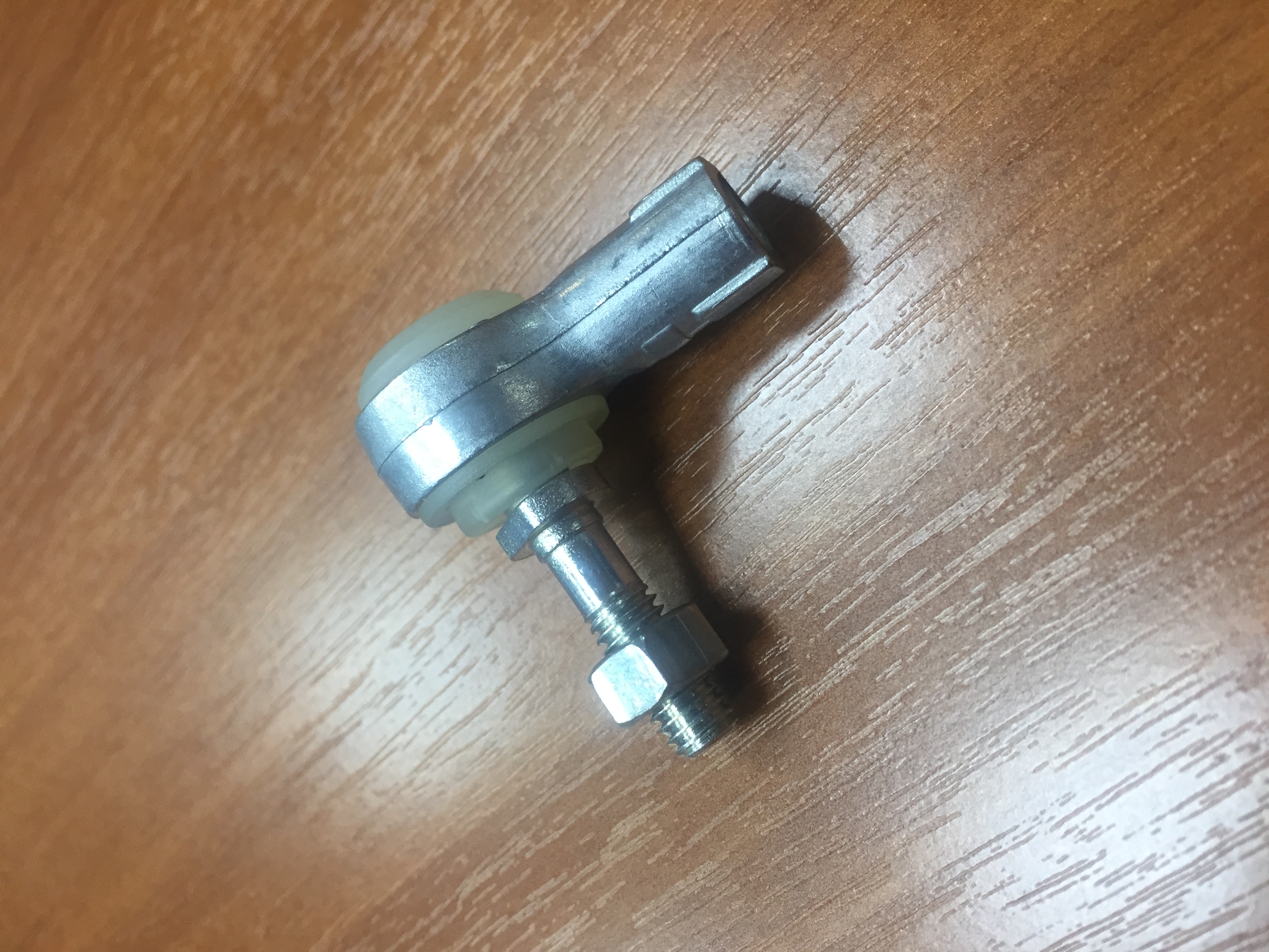

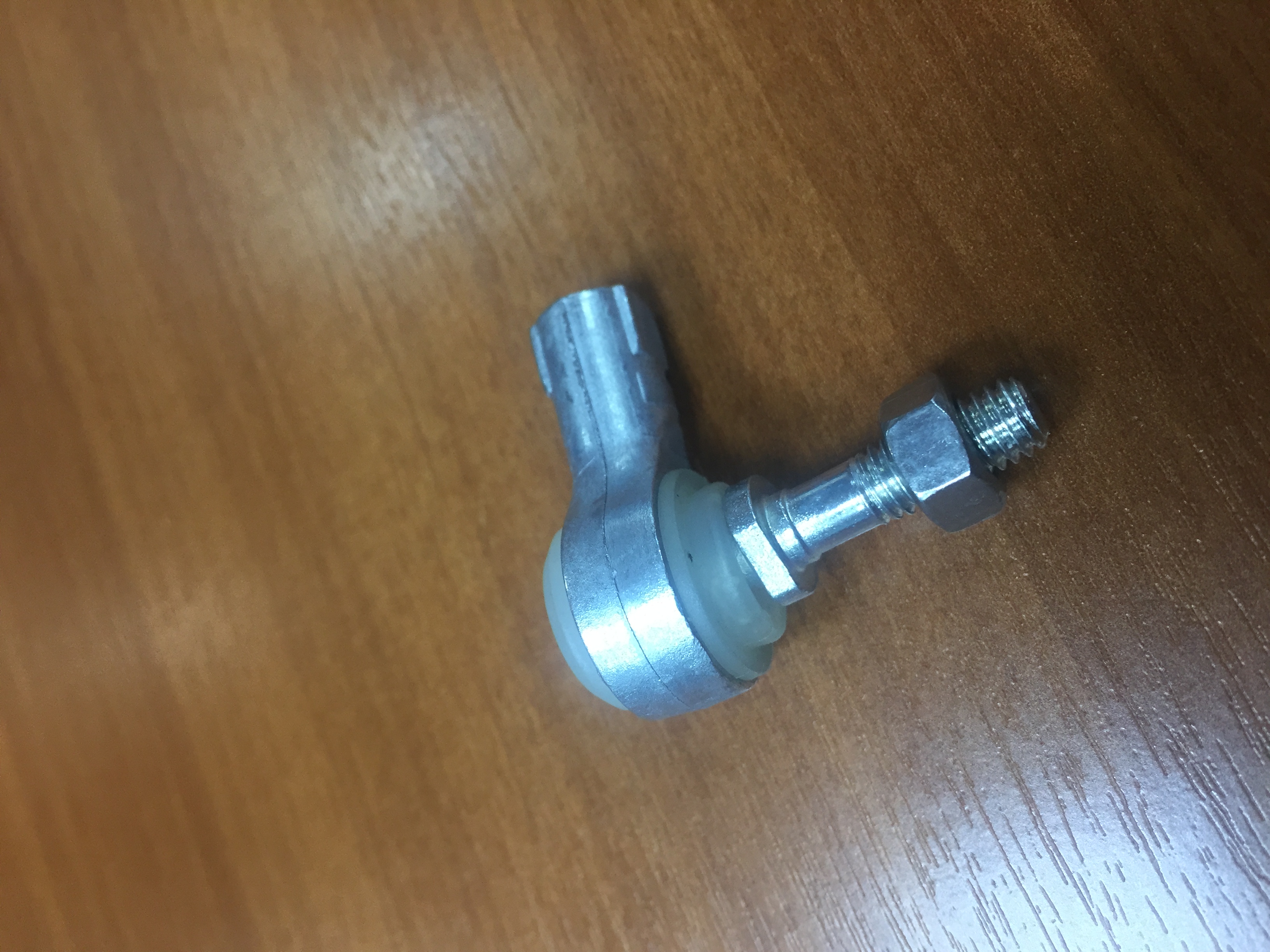

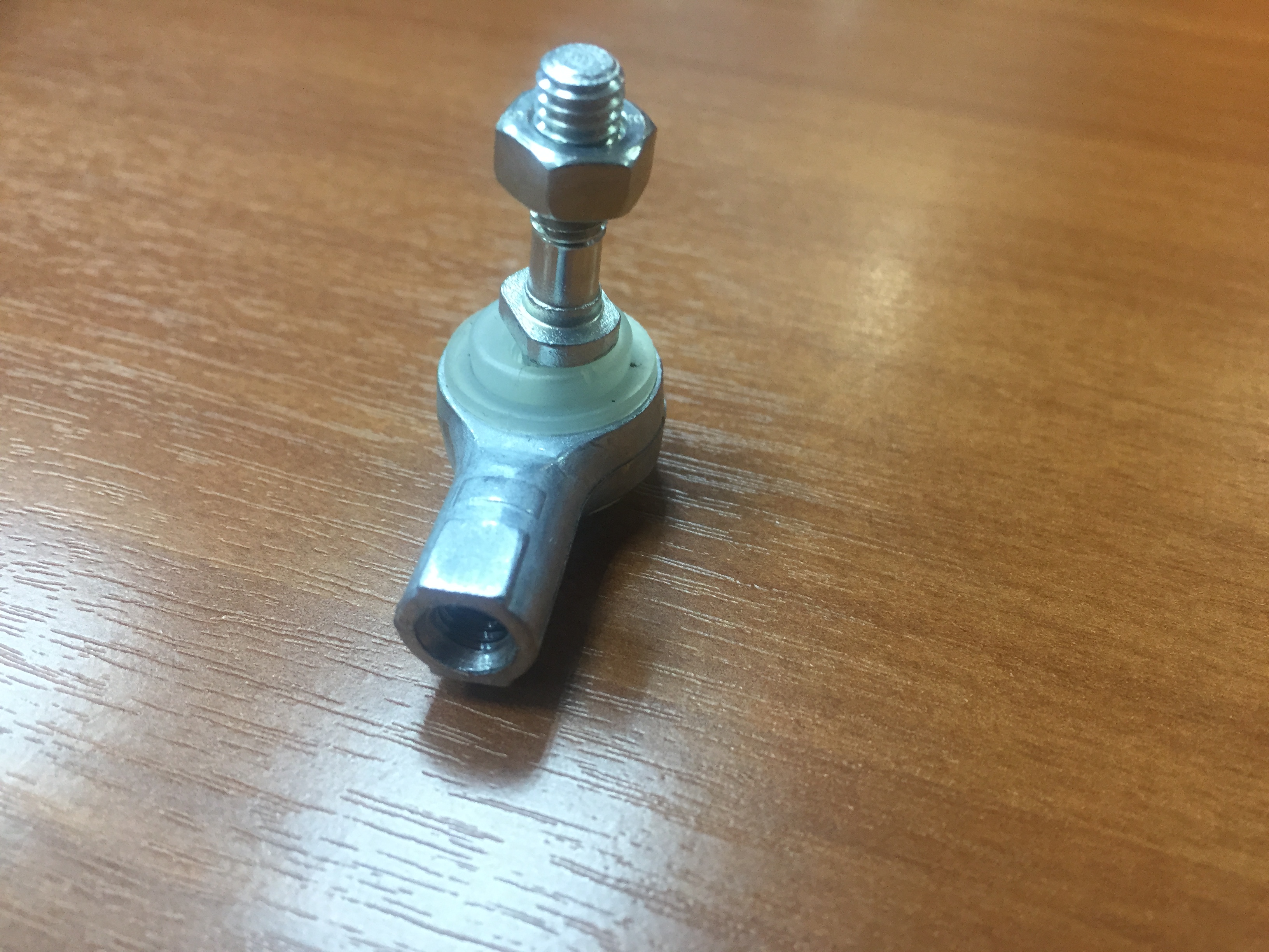

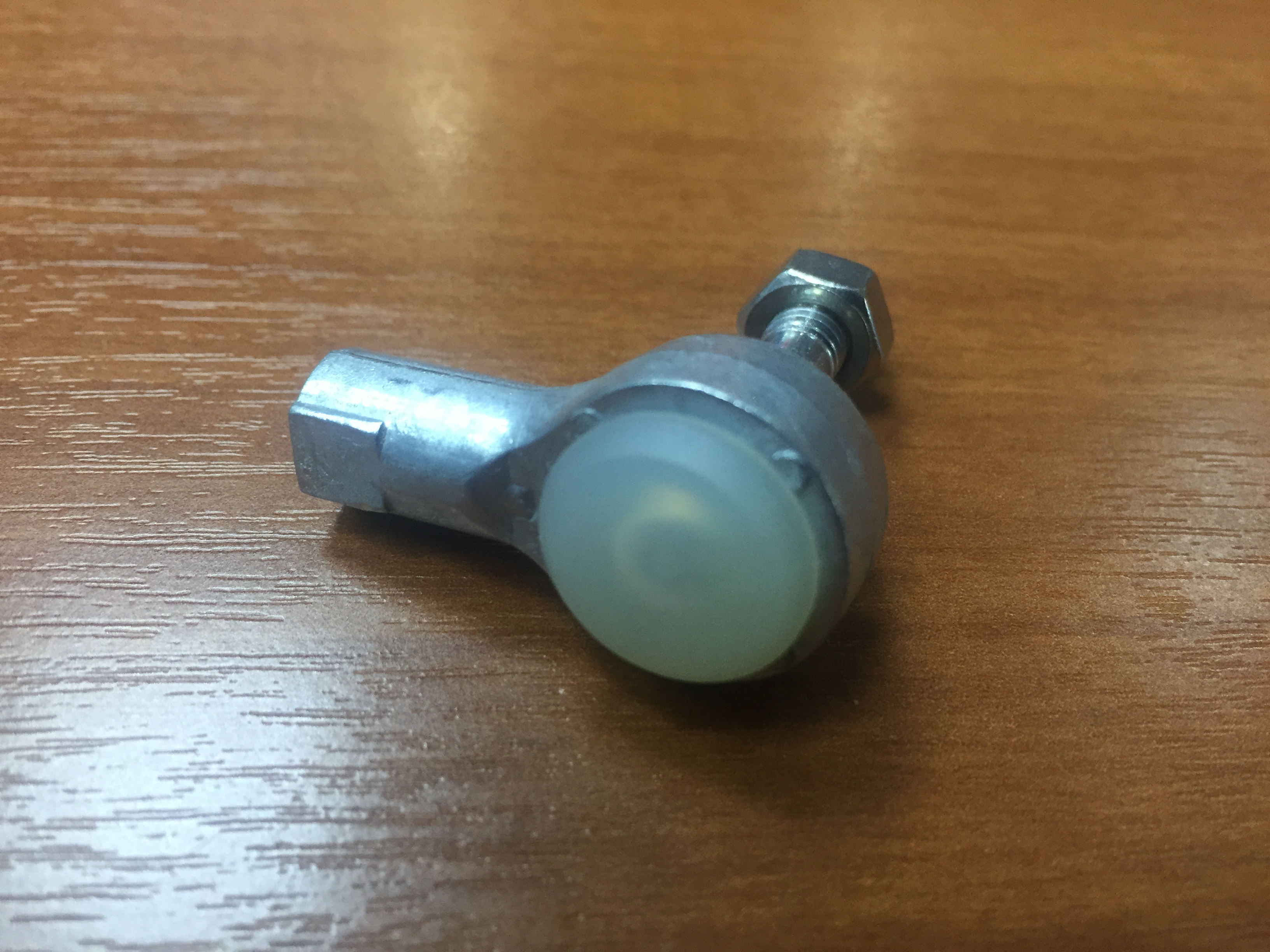

Вот забрал вчера наконечники цена 194,00 руб. шт.

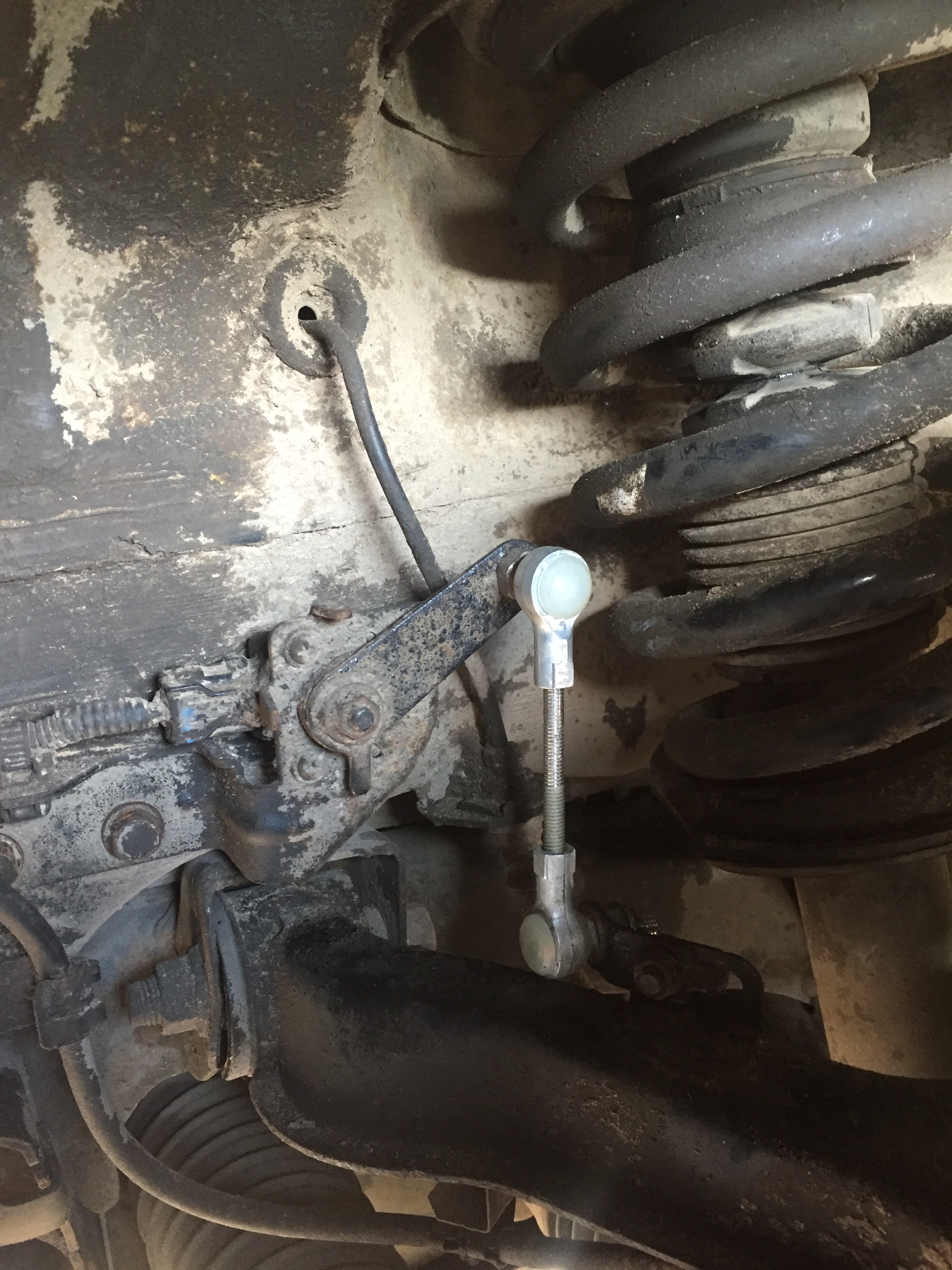

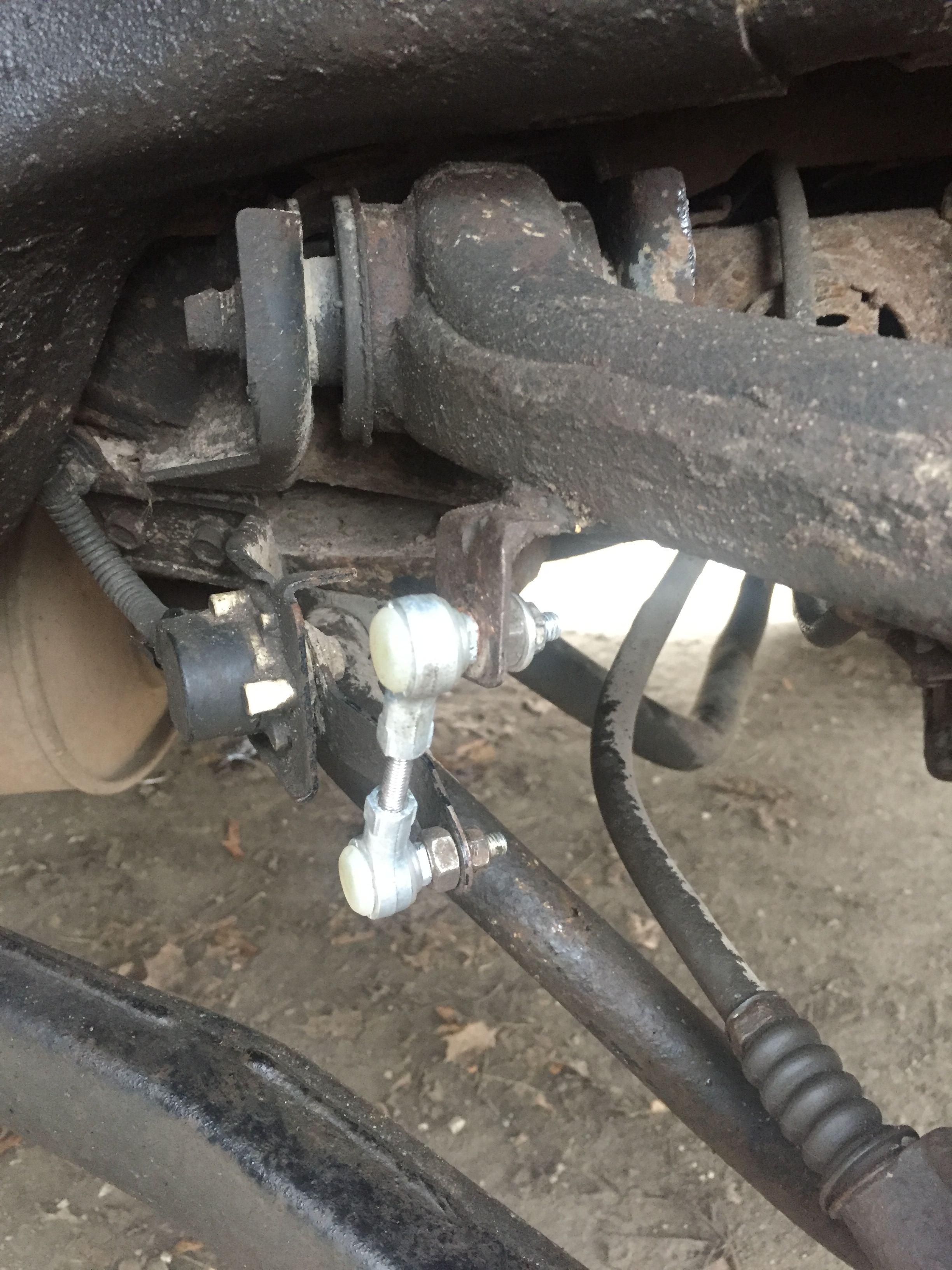

Теперь фото с установленными.

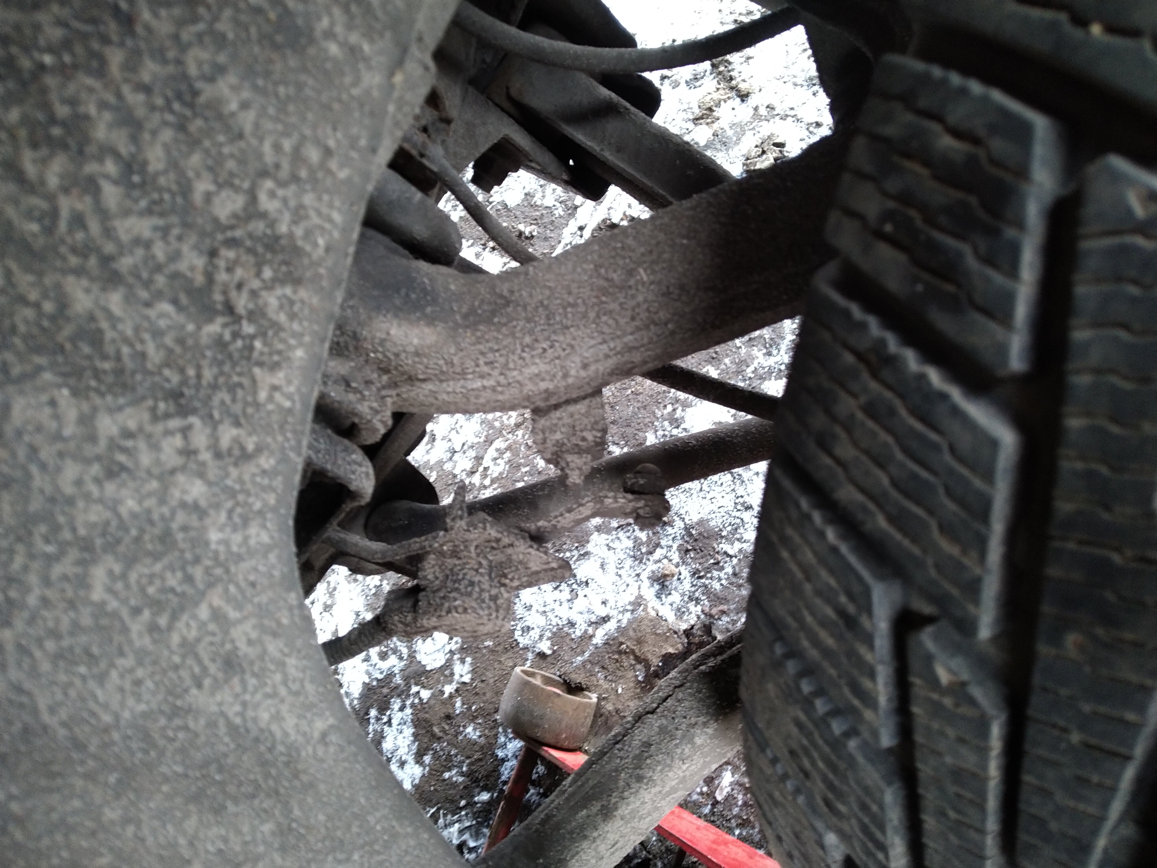

Вчера когда менял резину, увидел переломанную металлическую штуку как её найти и что это не знаю. Находится у заднего левого колеса. Я правильно понимаю что это датчик положения кузова заданий?
Net_bucho
Сообщения: 603
Зарегистрирован: 26 ноя 2014, 10:08
Мой автомобиль(и):: Pajero IV 3.2 TD
Благодарил (а): 50 раз
Поблагодарили: 14 раз
тяга датчика положения кузова (задний)
Сообщение Net_bucho »
upsarin писал(а): это датчик положения кузова заданий?
фото на грани фантастики, ничего не понятно.
Но думаю это датчик, должна гореть ошибка.

Вот поставил сегодня тяги 080124 на вид очень качественно.
Фото ниже...
Единственное, что проблема с корректором не ушла. Видимо нужно смотреть сам датчик.

Я покупал отдельно наконечники, читай выше.
Далее отрезал шпильку нужной длины и все. Перед 88 мм. зад 60 мм.

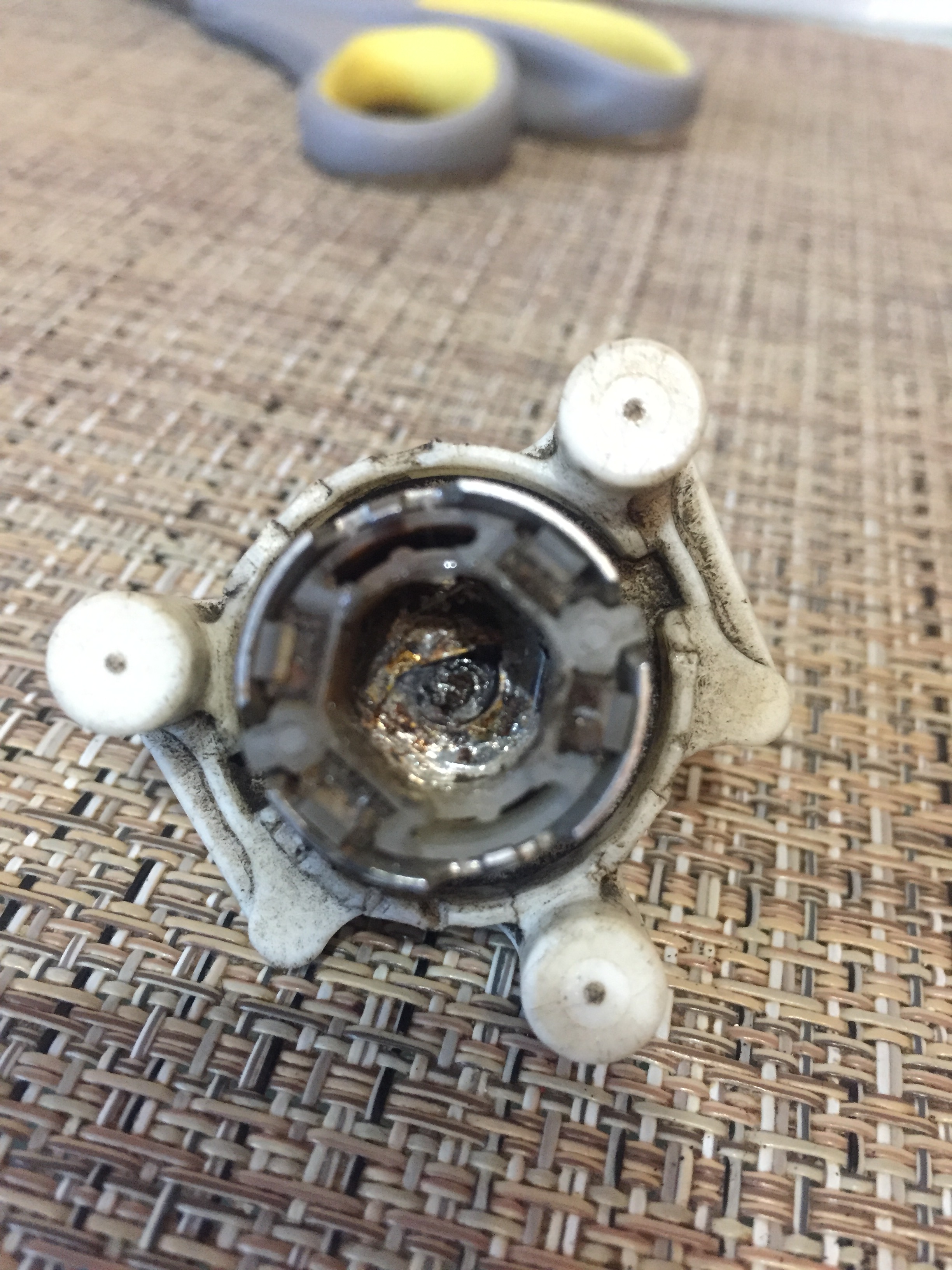

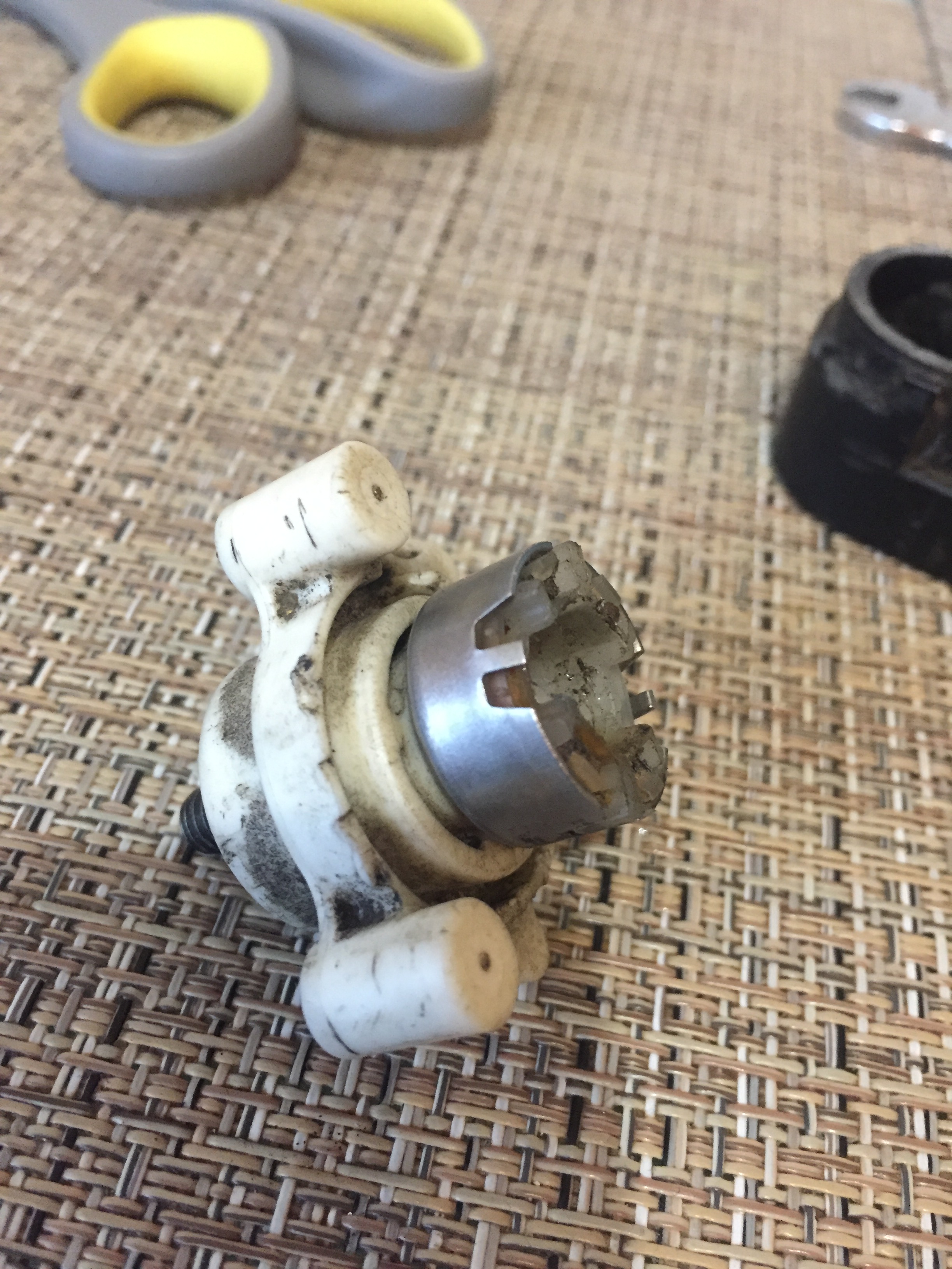

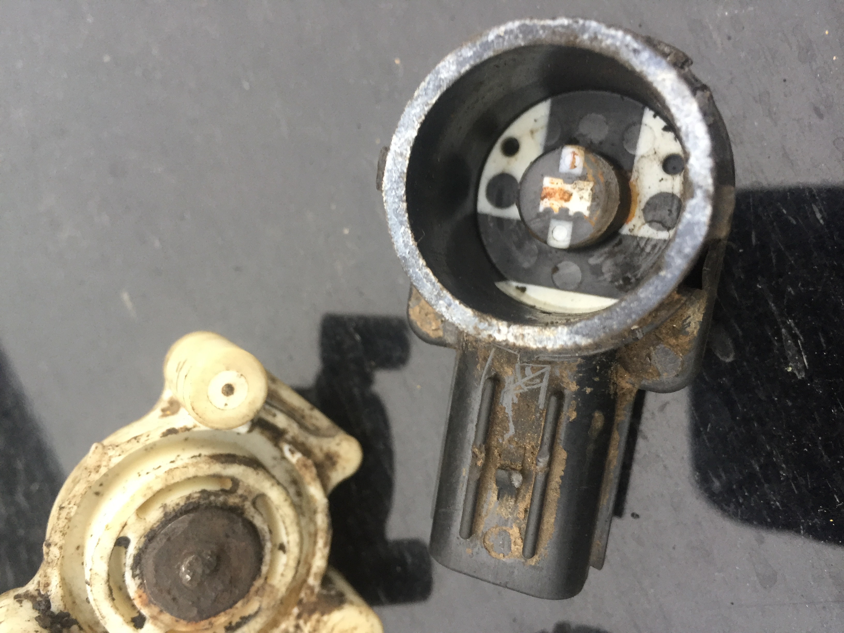

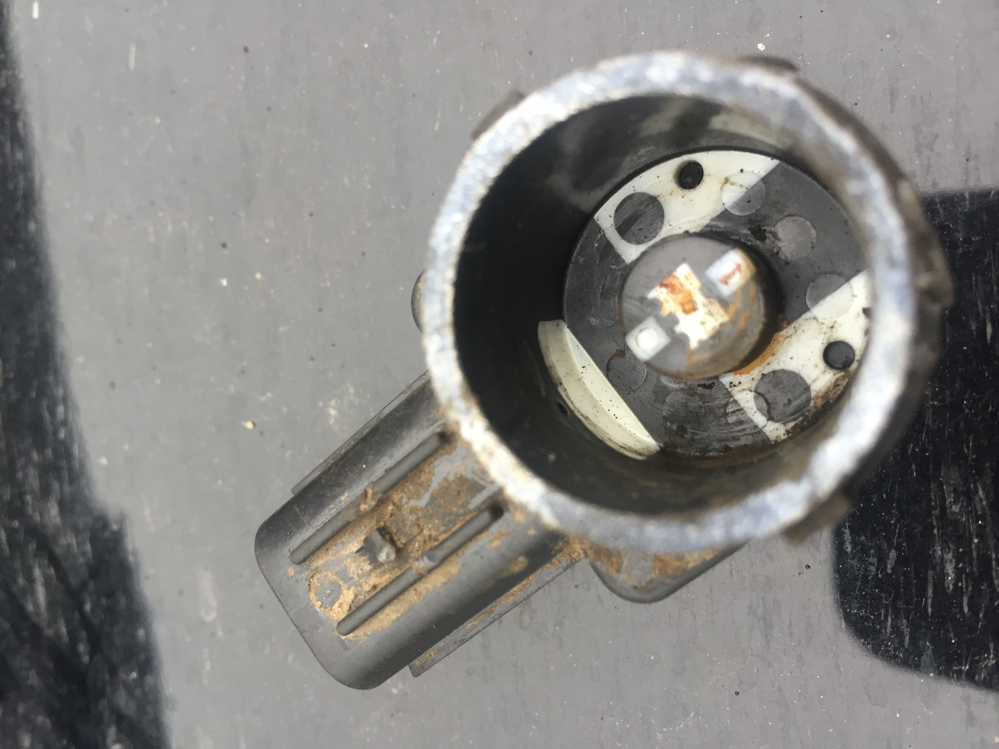

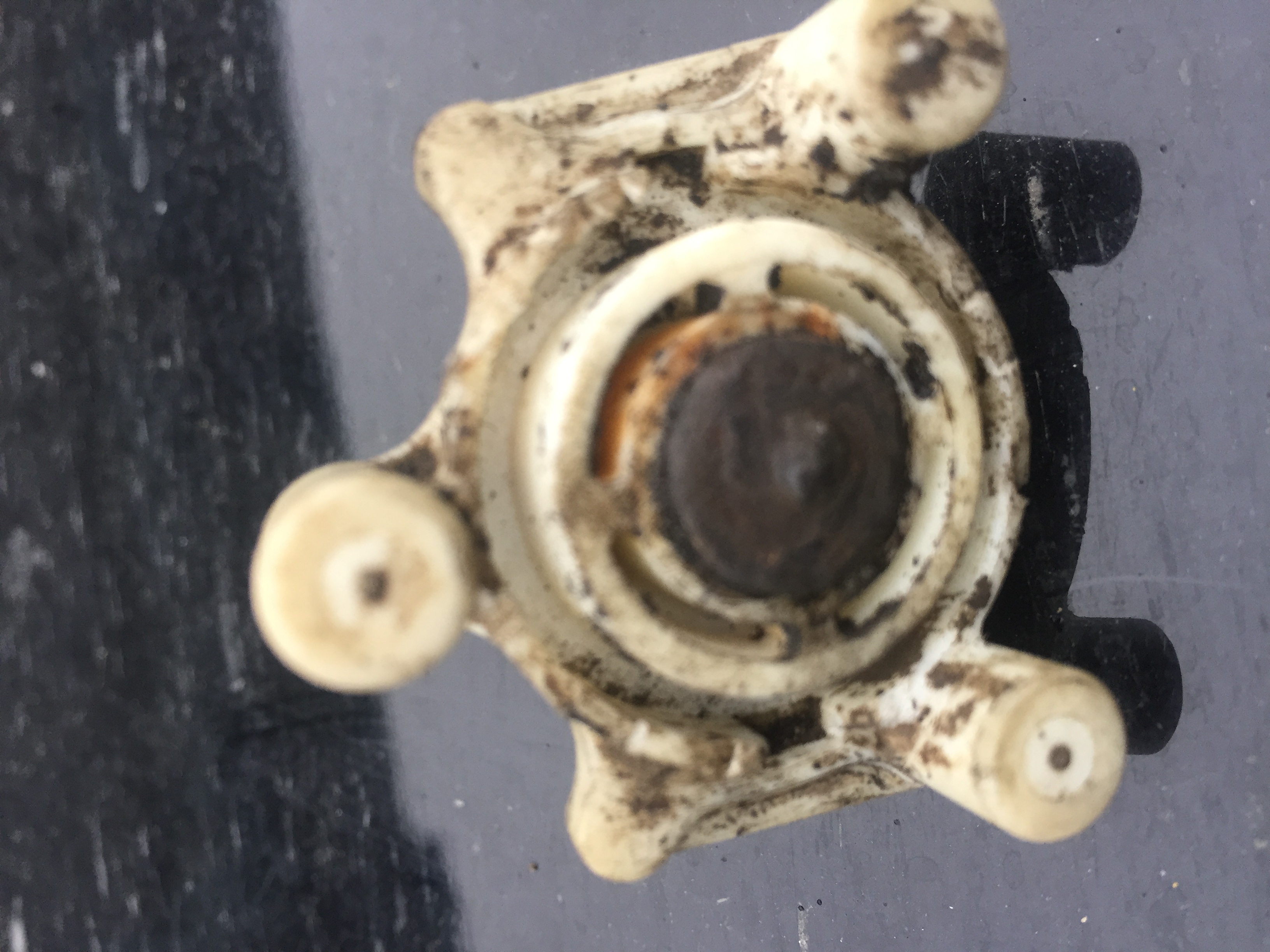

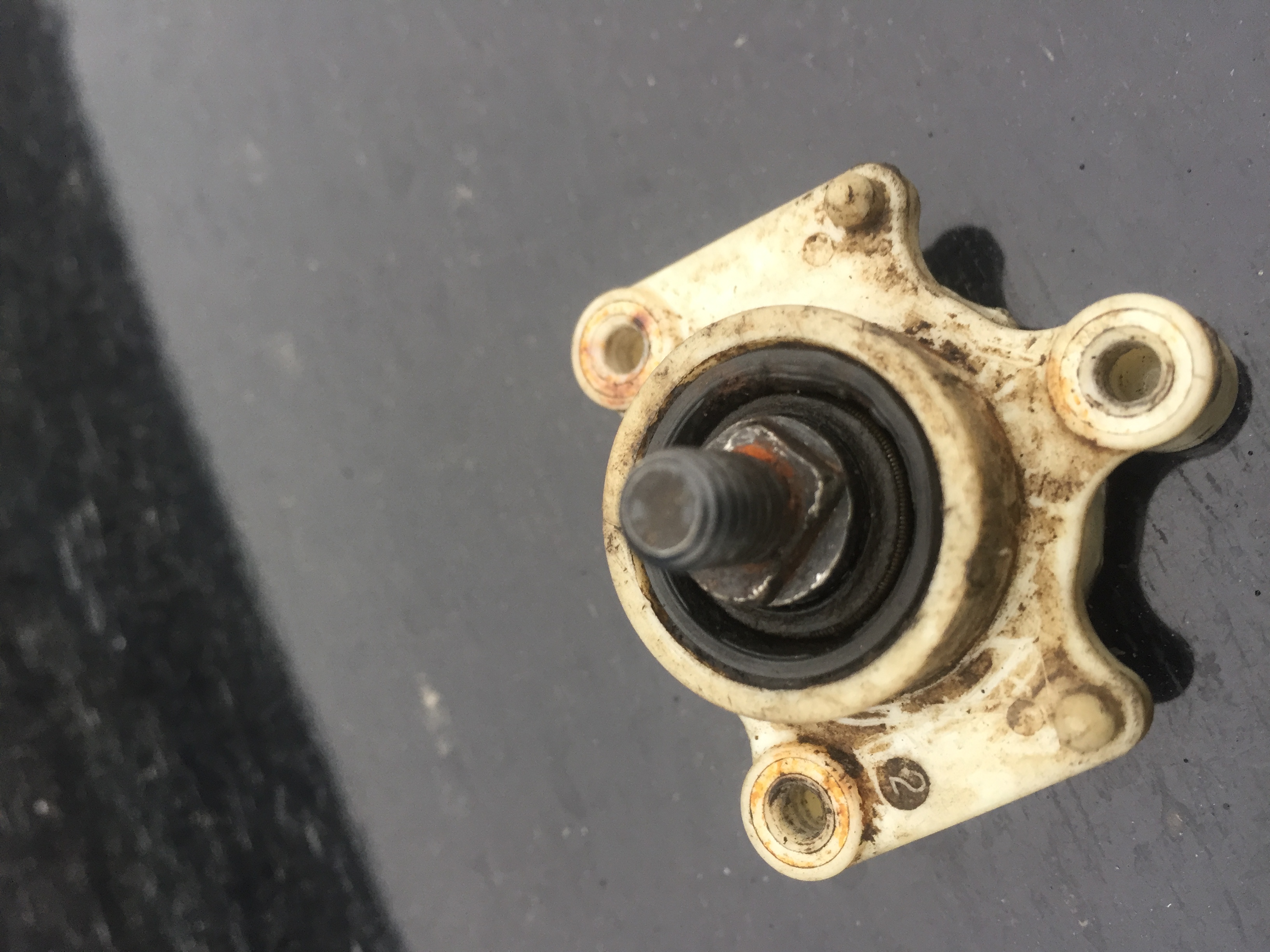

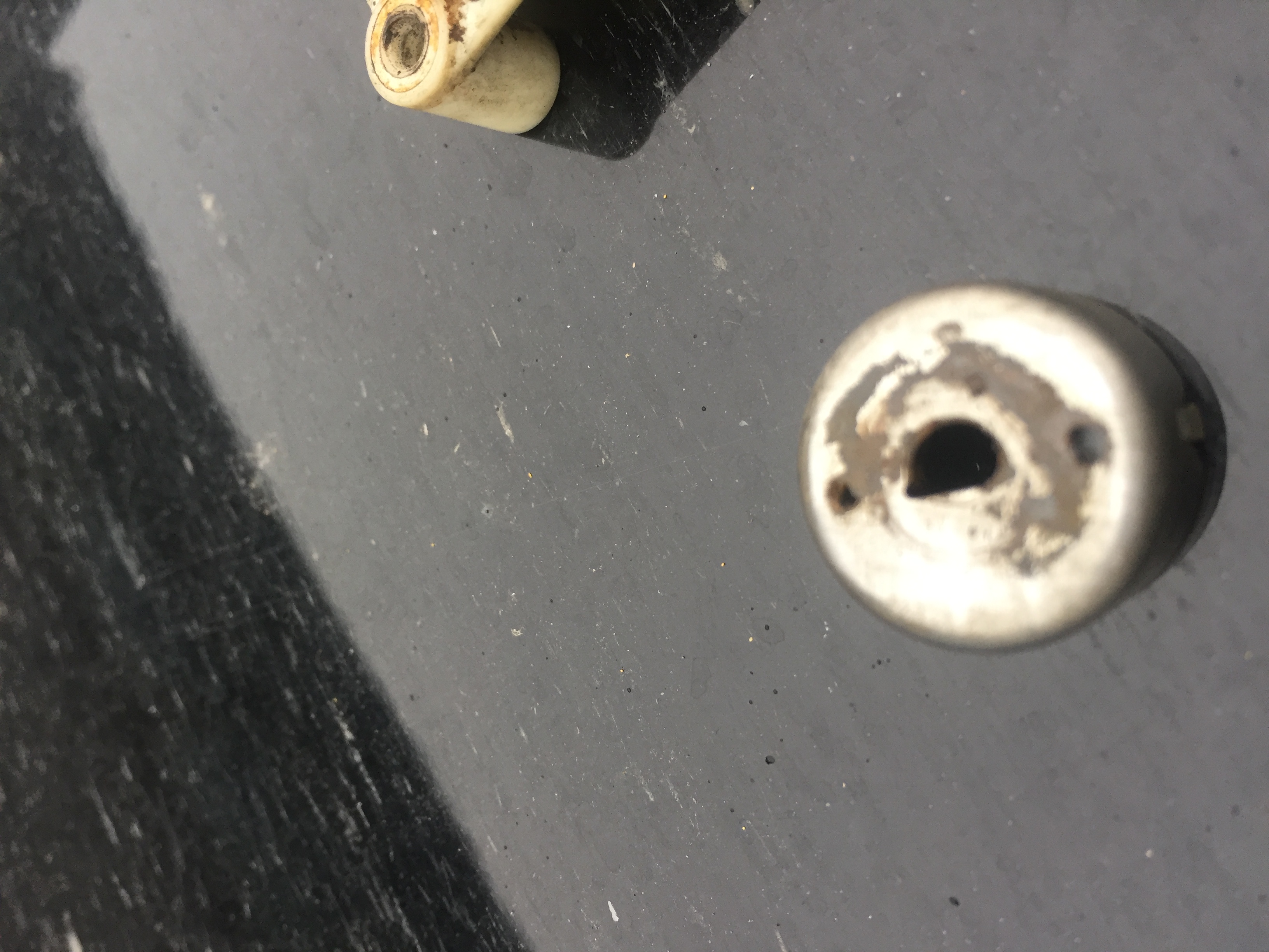

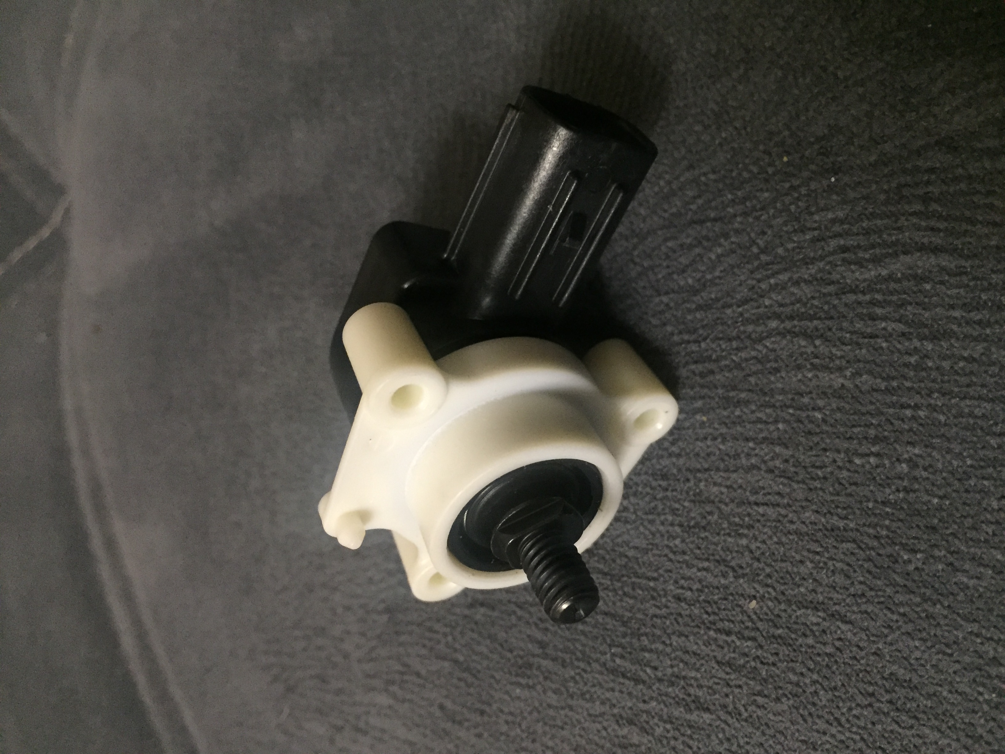

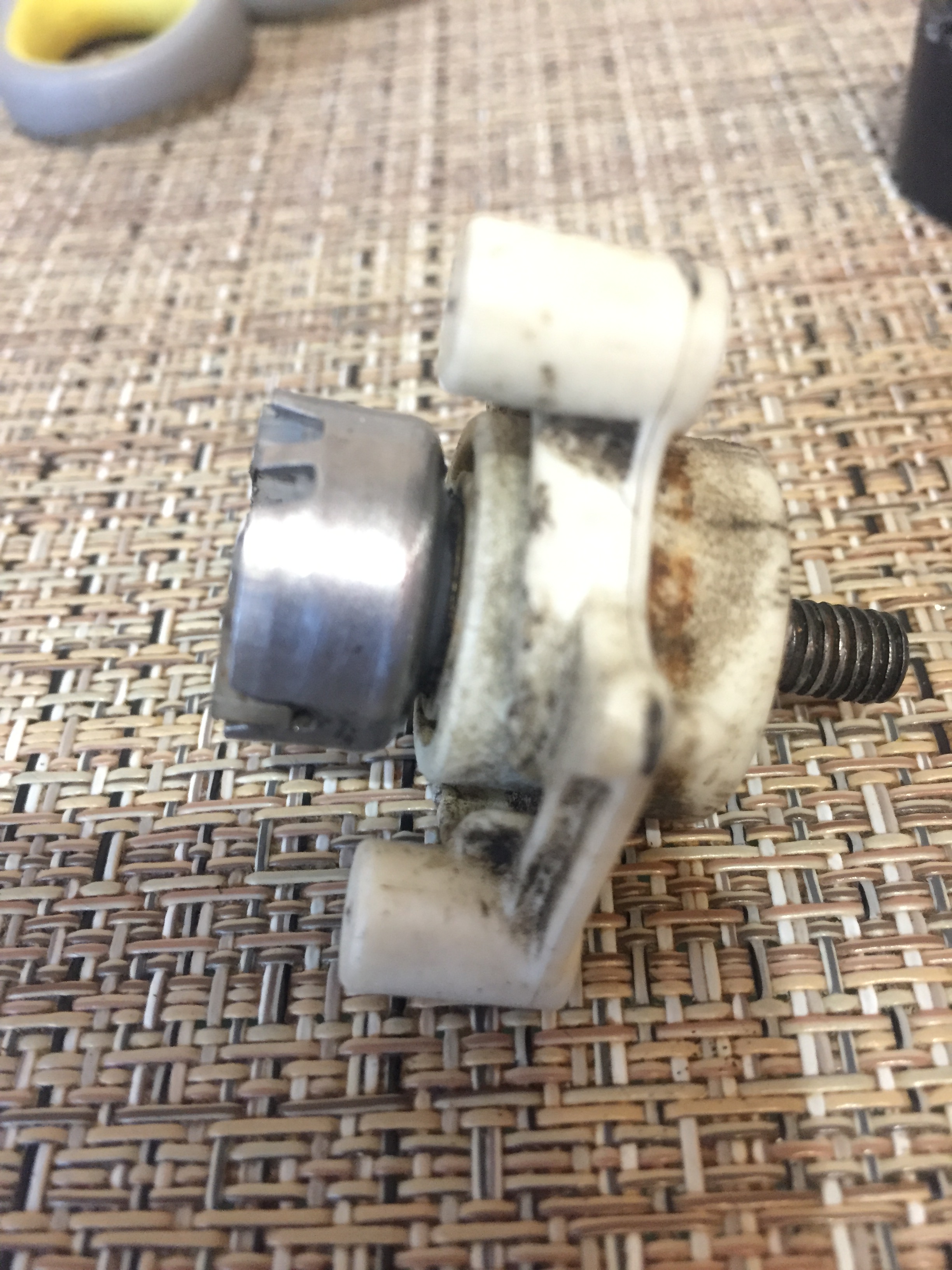

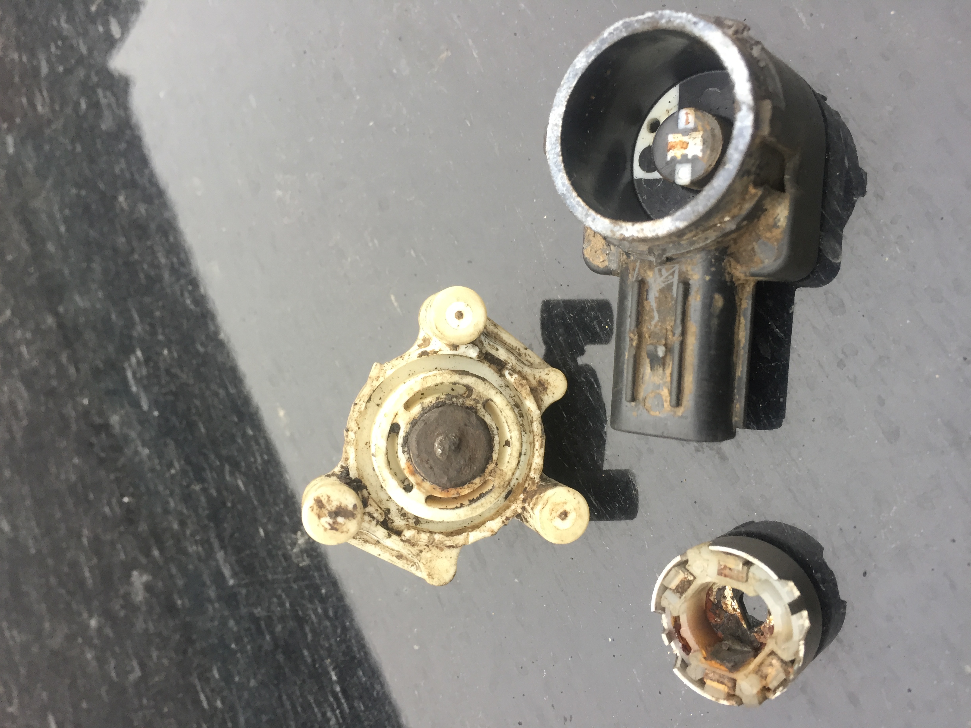

Разобрал сегодня датчик, как думаете можно восстановить?
Как должен держаться элемент на третьем и четвертом фото?

в общем припаял металлическую хрень на место ,все собрал, но он все равно не работает.
Вопрос остается открытый, что не так?

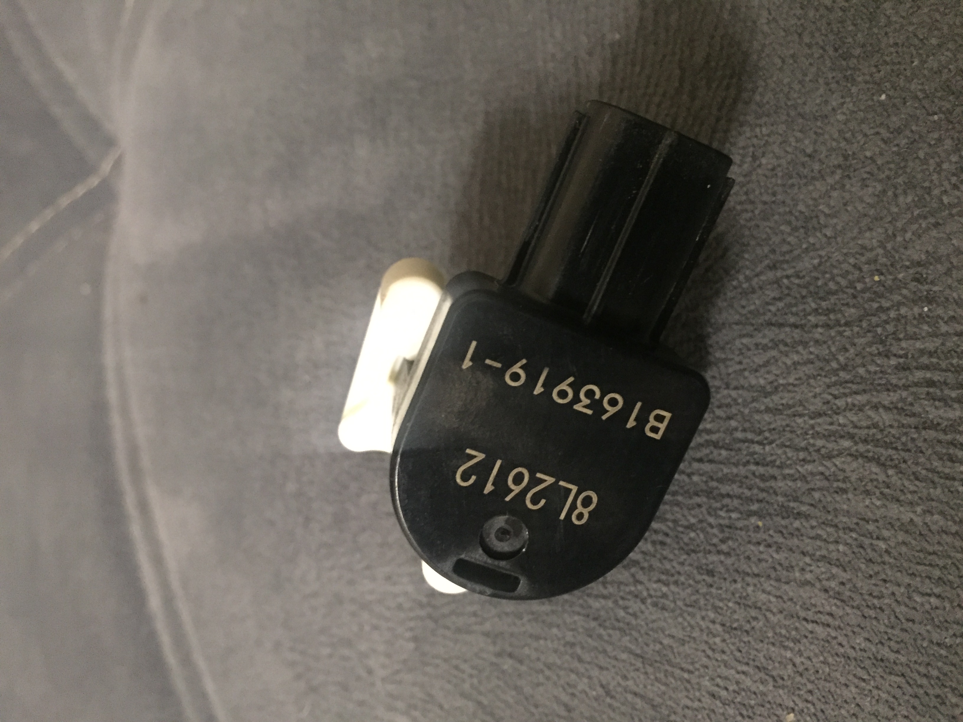

Вот сегодня заказал датчик. жду.
