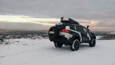

Последняя фота, которая есть- 4х месячной давности-
Ща готовится стойка всборе от П4. Очень злая :)

lesnik5000
Сообщения: 6514
Двигатель:: 4D56U
Откуда: Архангельск
Благодарил (а): 464 раза
Поблагодарили: 419 раз
Re: Lovells Suspension
Сообщение lesnik5000 »
Свят писал(а): Высота по переду 63 лево 64 право(сегодняшний замер)
Надо еще шнорик HD поставить, тогда подравняется :)
Все таки на ЕХД переходишь?
Свят
Сообщения: 6581
Двигатель:: дизель
Откуда: Калининград
Откуда: Мурманск
Благодарил (а): 438 раз
Поблагодарили: 1135 раз
Сообщение Свят »
Ну как перехожу..... :)
Будет два комплекта всборе. Сегодняшний и завтрашний)))
Всегда можно будет моментально перебросить. Да и нужно нащупать предел для нашего авто ::-D:
+7921 030четыре030 Святослав
ФАНТОМ
Toyota Tundra
lesnik5000
Сообщения: 6514
Двигатель:: 4D56U
Откуда: Архангельск
Крены не пугают? Где дорога такая. Я один раз перебздел, даже привязался к сосне и к рейлингу, но проехал. Алкорыбаки ваще молча стояли в стороне.

lesnik5000
Сообщения: 6514
Двигатель:: 4D56U
Откуда: Архангельск
Свят писал(а):
lesnik5000 писал(а):Крены не пугают? Где дорога такая. Я один раз перебздел, даже привязался к сосне и к рейлингу, но проехал. Алкорыбаки ваще молча стояли в стороне.
Всмысле фоты?))
Я с Бразильцем пиво сосал))) а ладошки потели у Семнадцатого)))) справился ::-D:
Да нет, ЦТ всё выше. Вон как от земли "оттопырился". Вылетом дисков не увеличивал ширину колеи "для уширения", только для того чтоб колеса не терли?
Свят
Сообщения: 6581
Двигатель:: дизель
Откуда: Калининград
Откуда: Мурманск
Сообщение Свят »
Да нормально все. Вылет ноль, резина 305.
