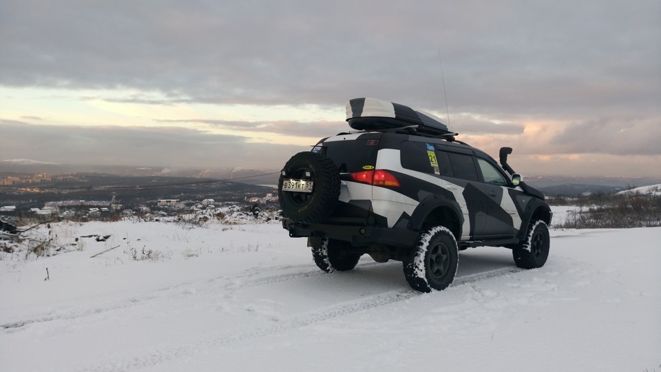

Последняя фота, которая есть- 4х месячной давности-
Ща готовится стойка всборе от П4. Очень злая

				Свят писал(а):
Высота по переду 63 лево 64 право(сегодняшний замер)
Надо еще шнорик HD поставить, тогда подравняется
Все таки на ЕХД переходишь?

				Крены не пугают? Где дорога такая. Я один раз перебздел, даже привязался к сосне и к рейлингу, но проехал. Алкорыбаки ваще молча стояли в стороне.

				lesnik5000 писал(а):Крены не пугают? Где дорога такая. Я один раз перебздел, даже привязался к сосне и к рейлингу, но проехал. Алкорыбаки ваще молча стояли в стороне.
Всмысле фоты?))
Я с Бразильцем пиво сосал))) а ладошки потели у Семнадцатого)))) справился

				Свят писал(а):lesnik5000 писал(а):Крены не пугают? Где дорога такая. Я один раз перебздел, даже привязался к сосне и к рейлингу, но проехал. Алкорыбаки ваще молча стояли в стороне.
Всмысле фоты?))
Да нет, ЦТ всё выше. Вон как от земли "оттопырился". Вылетом дисков не увеличивал ширину колеи "для уширения", только для того чтоб колеса не терли?

				 Свят
				Да нормально все. Вылет ноль, резина 305.
