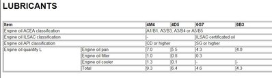

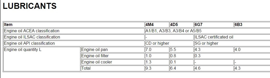

Мне по документам ОД вообще умудрялся лить 7,4 л. Я сначала на это не обращал внимания, потом когда узнал из форума,,что туда больше 6 л не влазит, возмутился. На что мастер спокойно ответил, типа так прописано у Мицубиси, показал мне сервисный мануал на английском. Когда я перевёл, что это общий объем системы и все оттуда не сливается на 100%, пожал плечам и ответил, что для них мануал это типа библия и им пофиг на мнение не специалистов. Тогда я на следующее ТО привёз ровно 6 л своего масла. Мне сказали не хватит, я ответил лейте, а там посмотрим. Естественно влезло примерно 5,9 л.
Но я так понимаю, что спецов ОД не переубедил, и сколько же людей, кто не вникает подробно в спецификации, они таким образом обманывают, хз.

Так и есть мне тоже скидывали бумагу где написано сколько лить..
По факту они или херачили с перливом.
Или лили по уровню но считали по бумаге)

К.Резник, это что, первоапрельсая шутка? А вдруг кто поведется!К.Резник писал(а):... Привез свое масло, 6 литров. Сказали мало, я посмеялся,.... Долили еще 0.6 литра. )
Какие 6.6 литров? У тя в сухой мотор влазит всего 6.4л
