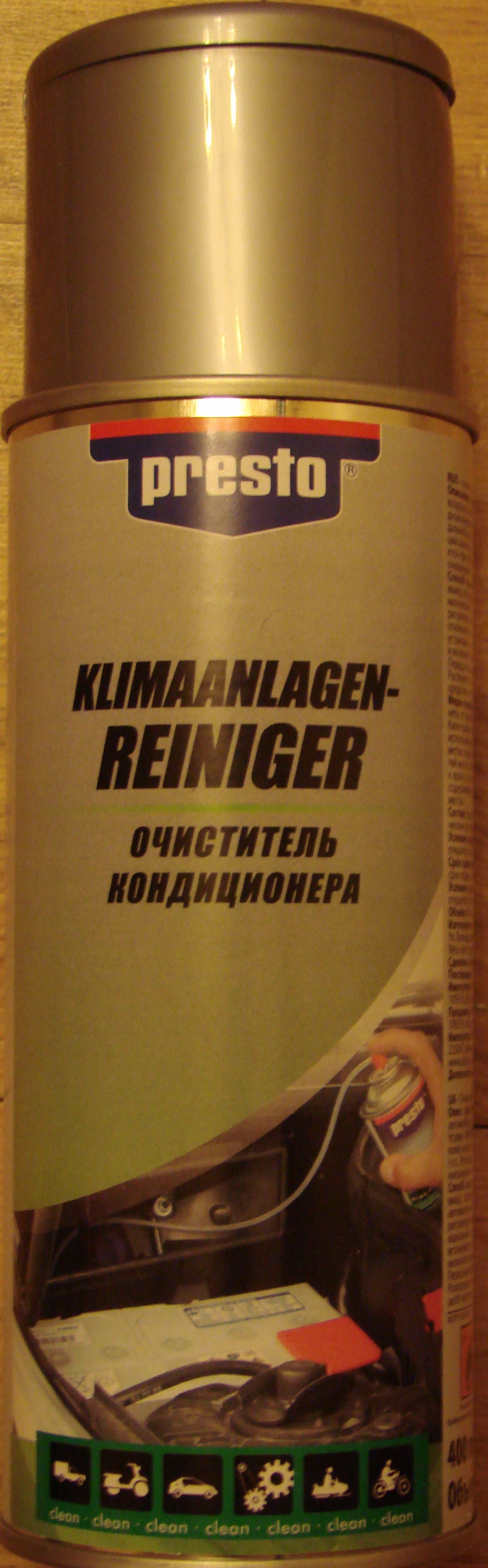

Тоже решил "замыть" кондиционер. Купил вот такую штуку: именно потому, что у него есть особенность: этот Presto предназначен для обработки каналов кондиционера непосредственно через его воздухозаборник. Делал все, как liss1975 рекомендовал. Спасибо, Николай за науку!
Единственное, прикупил фильтр салона-все одно снимать, хоть и стоит месяца три, но поменять перед летом не помешает. Процесс несложный, единственное, производитель очистителя рекомендует: "Установить регулятор температуры в положение холодного воздуха, но при этом отключить кондиционер..." нужно не забыть это сделать.
Пахнет несильно, запах ушел очень быстро. Крыльчатка вентилятора после обработки стала "сАвсЭм бЭлИй"

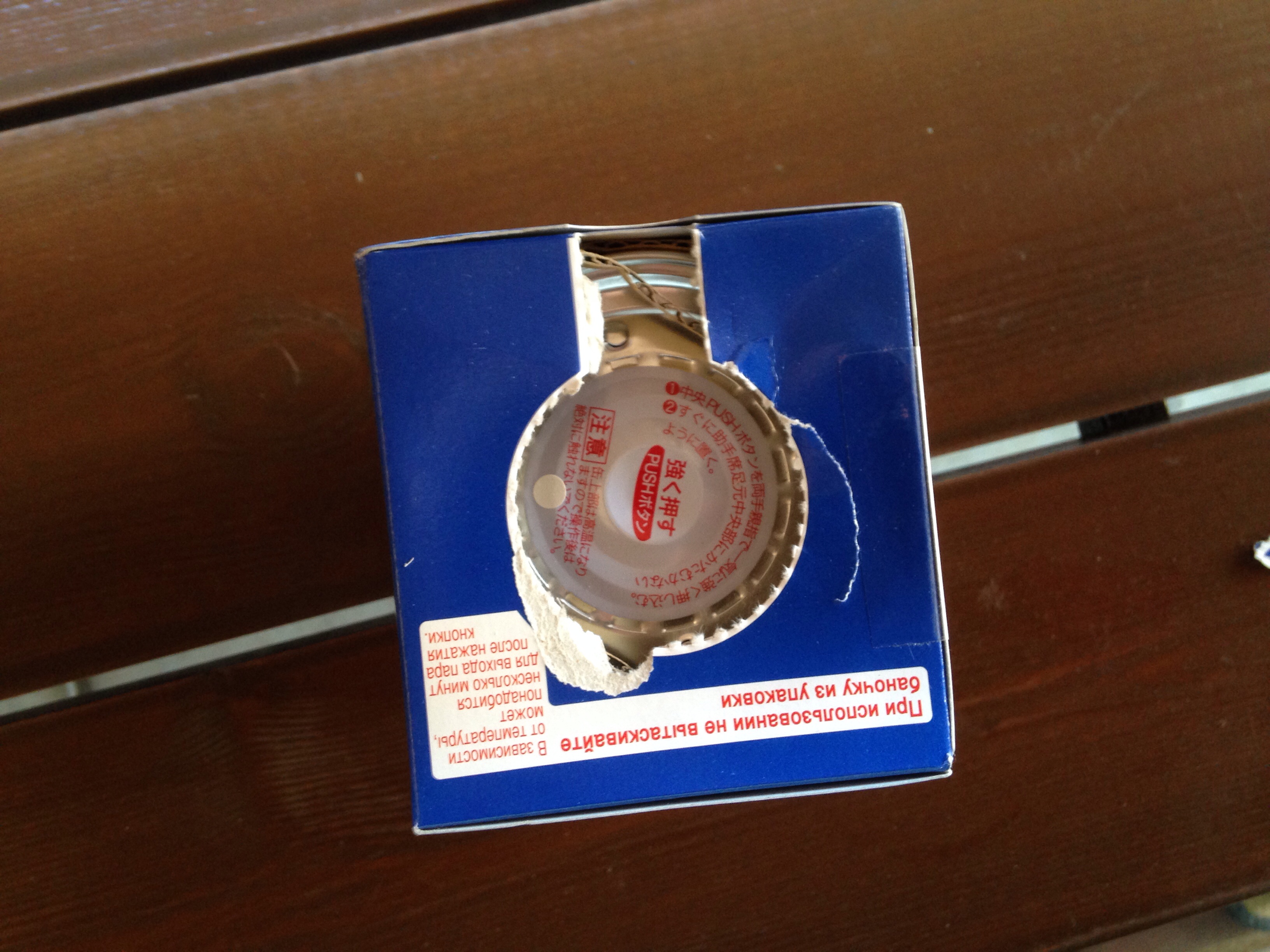

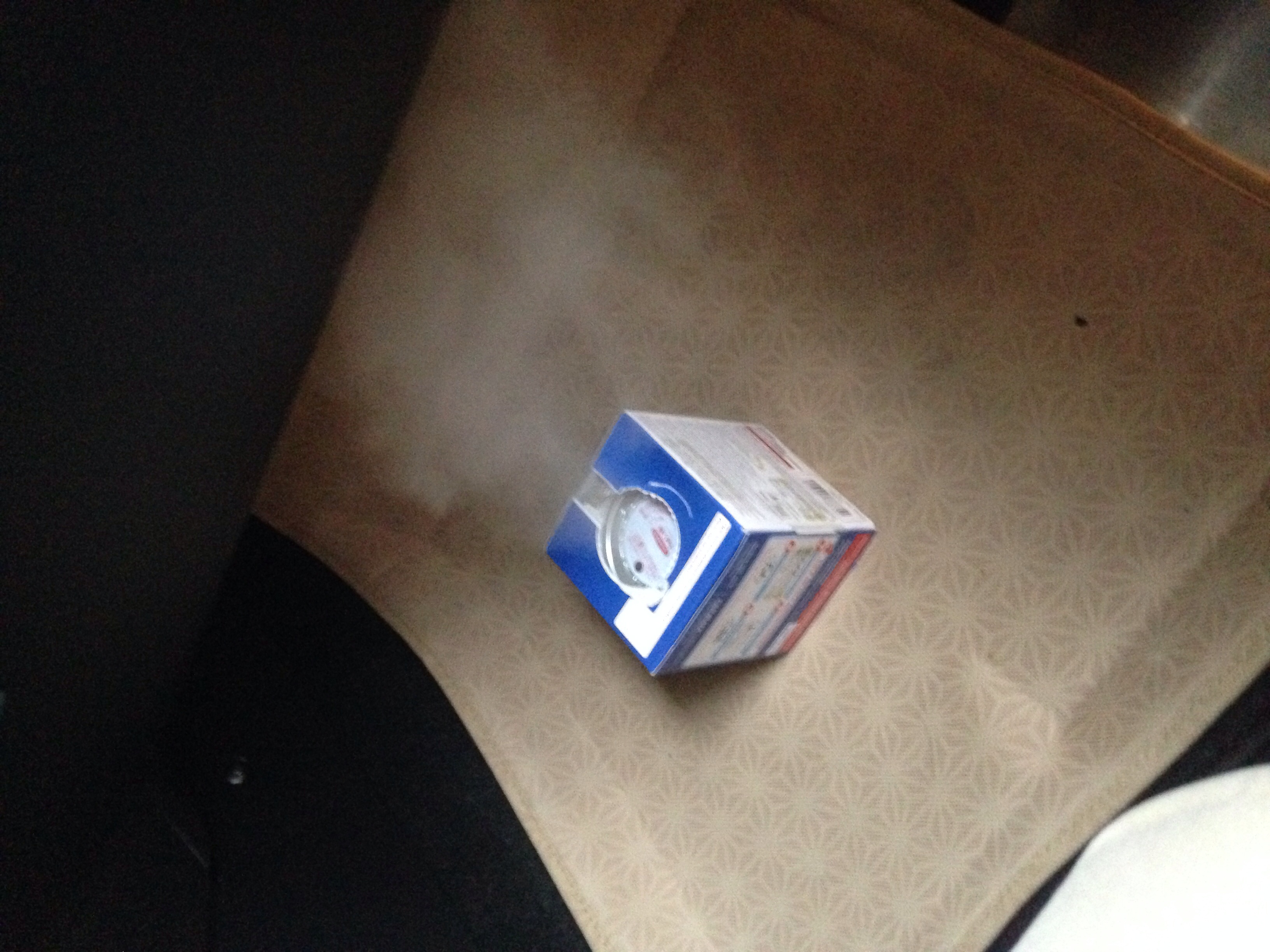

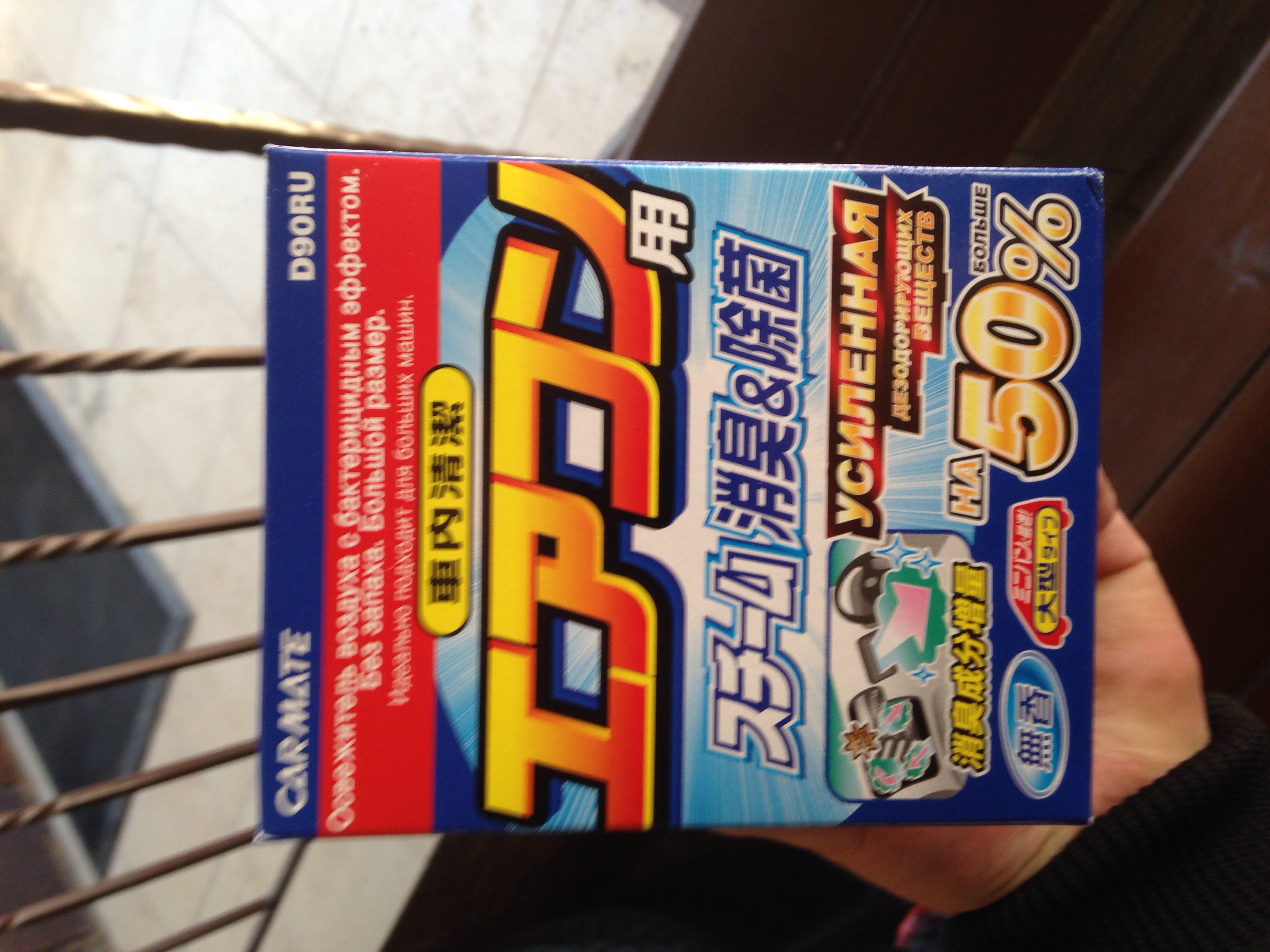

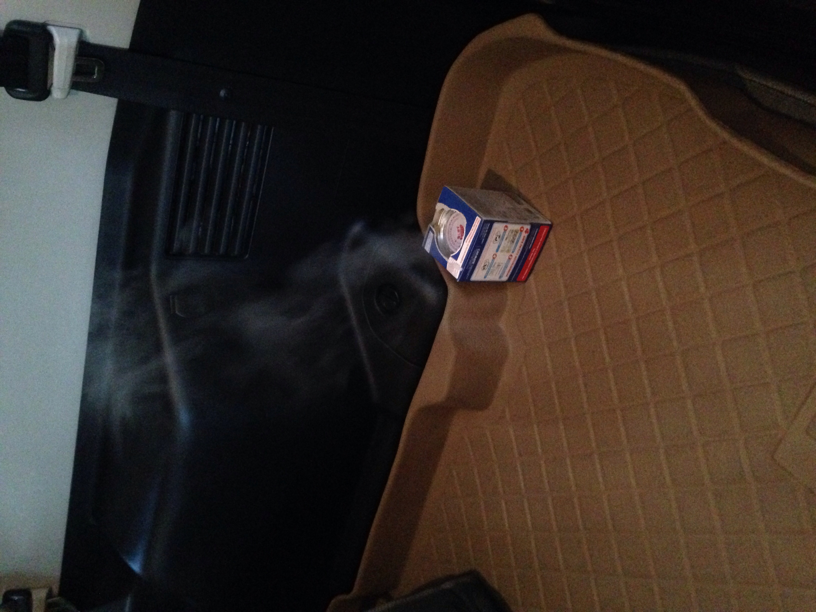

Доброго времени суток всем. Ну вот и я сподобился наконец на промывку кондиционера. Оговорюсь сразу, точнее будет сказать что это не промывка, а дезинфекция. И так купил я препарат известный как дымовая шашка. Для переднего кондера взял большую , для заднего маленькую. Проделал так как написано в инструкции. Запах первые минут 15 был как с хлоркой. А сейчас чистый свежий воздух. Фильтр перед процедурой снимал. Дальше просто фото.
Всем удачи!!!

Вот такой тоже балуюсь когда нахожу в продаже. Ипонская штуковина.
