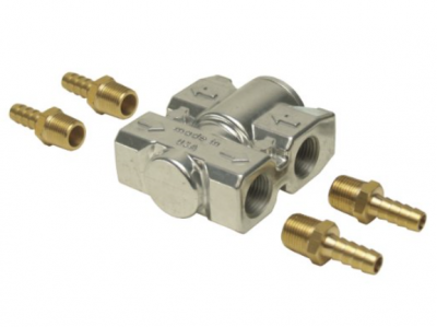

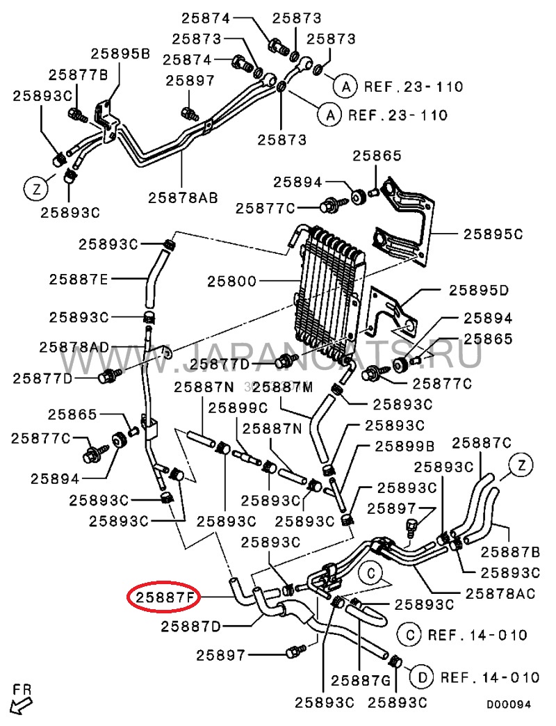

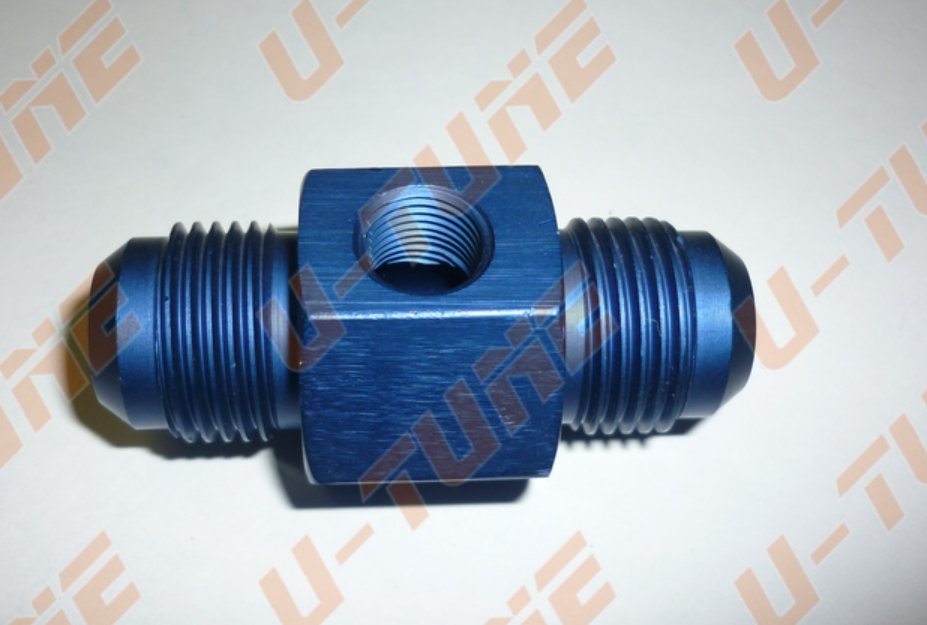

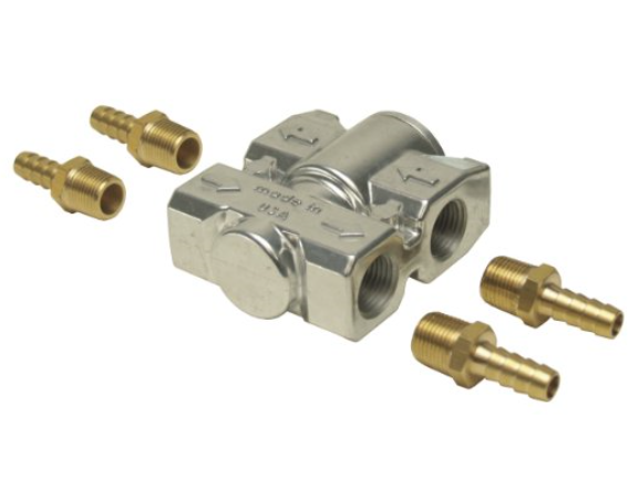

Вообщем заказал я байпас, переходник для темп. Датчика. Ждёмс. На схеме указал куда планирую воткнуть датчик. Осталось подобрать пару шлангов с изгибом под 90°.

Молодца! В чем поведёшь кабель датчика тем-пы, не думал? Чтобы не болтался/тёрся. Кстати, и на каком датчике определился?

Датчик любой с резьбой 1/8 подойдёт, дефи предположим. Можно этого же производителя воткнуть датчик срабатывающий по темп, для вентилятора. Пока не придумал, заглушу его просто.Lebed писал(а):Молодца! В чем поведёшь кабель датчика тем-пы, не думал? Чтобы не болтался/тёрся. Кстати, и на каком датчике определился?

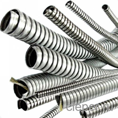

Как вариант. Купить одну приблизительно прямую (чтобы хватило на эти четыре угла) и в рубашку из металлической гофры приблизительного диаметраkompail писал(а):...Осталось подобрать пару шлангов с изгибом под 90°.
ПыСы. По цене этой нити. Пересчитал в сравнении с намоткой тангита. Не дорого, в тангите всего 20 метров, в унипаке 175, тангит же стоит около 200 рублей.
P.S.S. Померил наружный диаметр штатного резинового трубопровода. 14 мм. Металлические гофрорукава есть на 16, войдёт тип- топ, при придании угла сечение не заузится.

Буду иметь ввиду Андрей. Надо прикинуть, с учётом штуцеров может штатный встанет. Докупить ещё один до кучи.

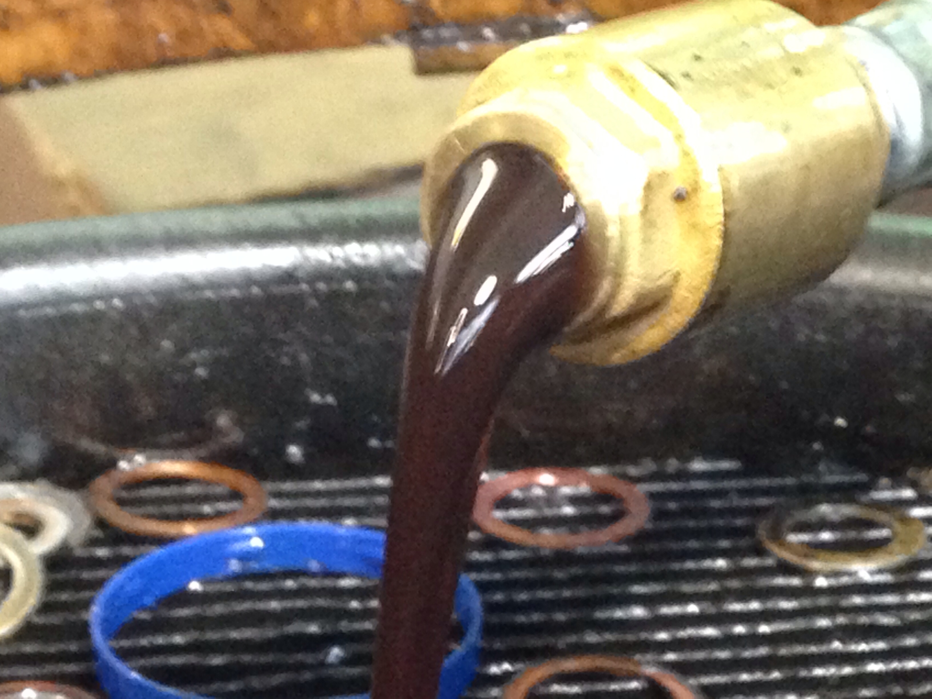

Нашел фото масла при замене на 45 тыс. Км. Напоминаю, что радиатора не было приблизительно 40 тыс. Км

Что то ты Андрей поторопился поменятьLebed писал(а):Нашел фото масла при замене на 45 тыс. Км. Напоминаю, что радиатора не было приблизительно 40 тыс. Км

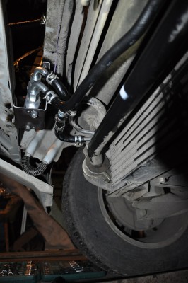

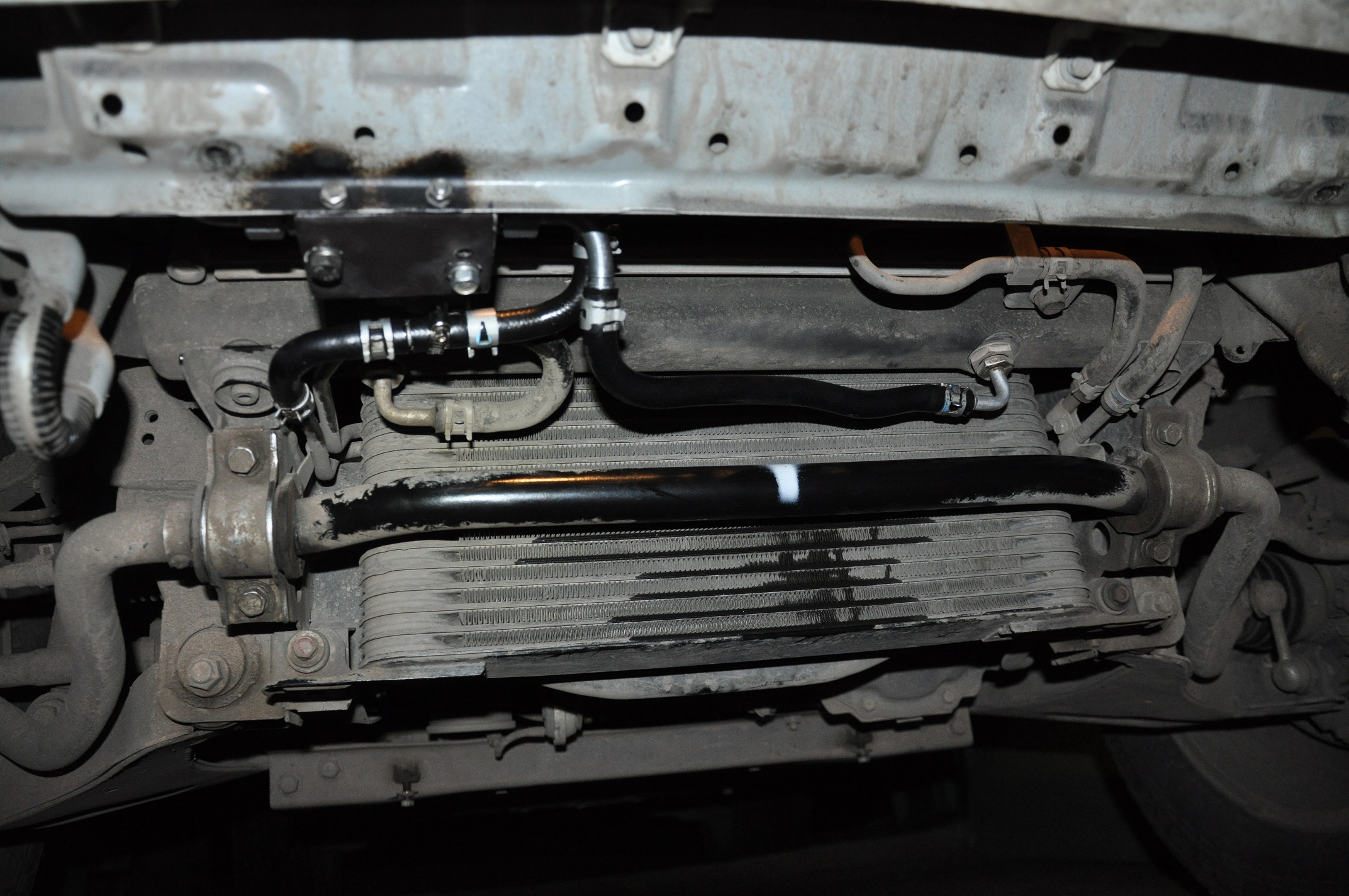

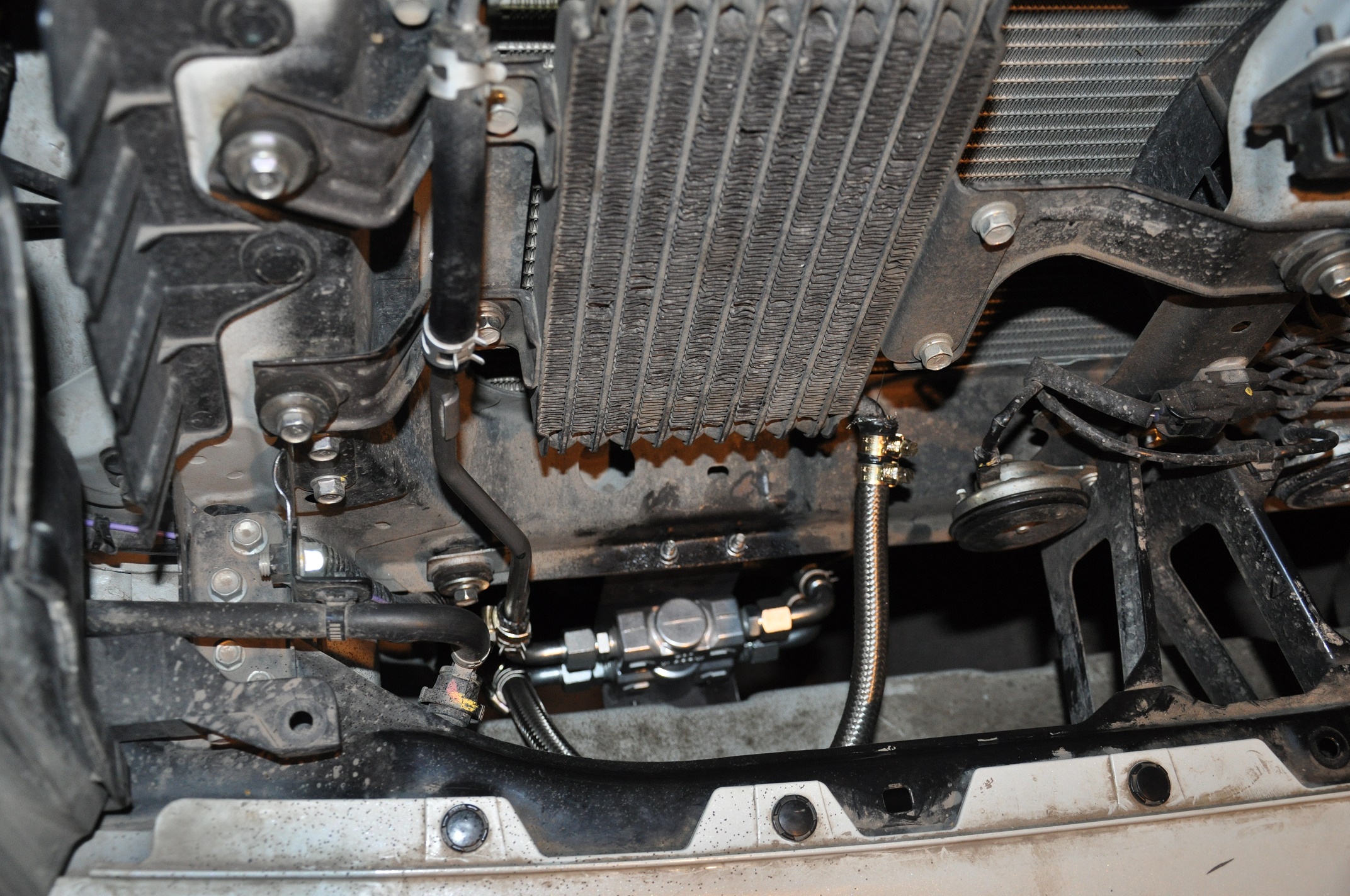

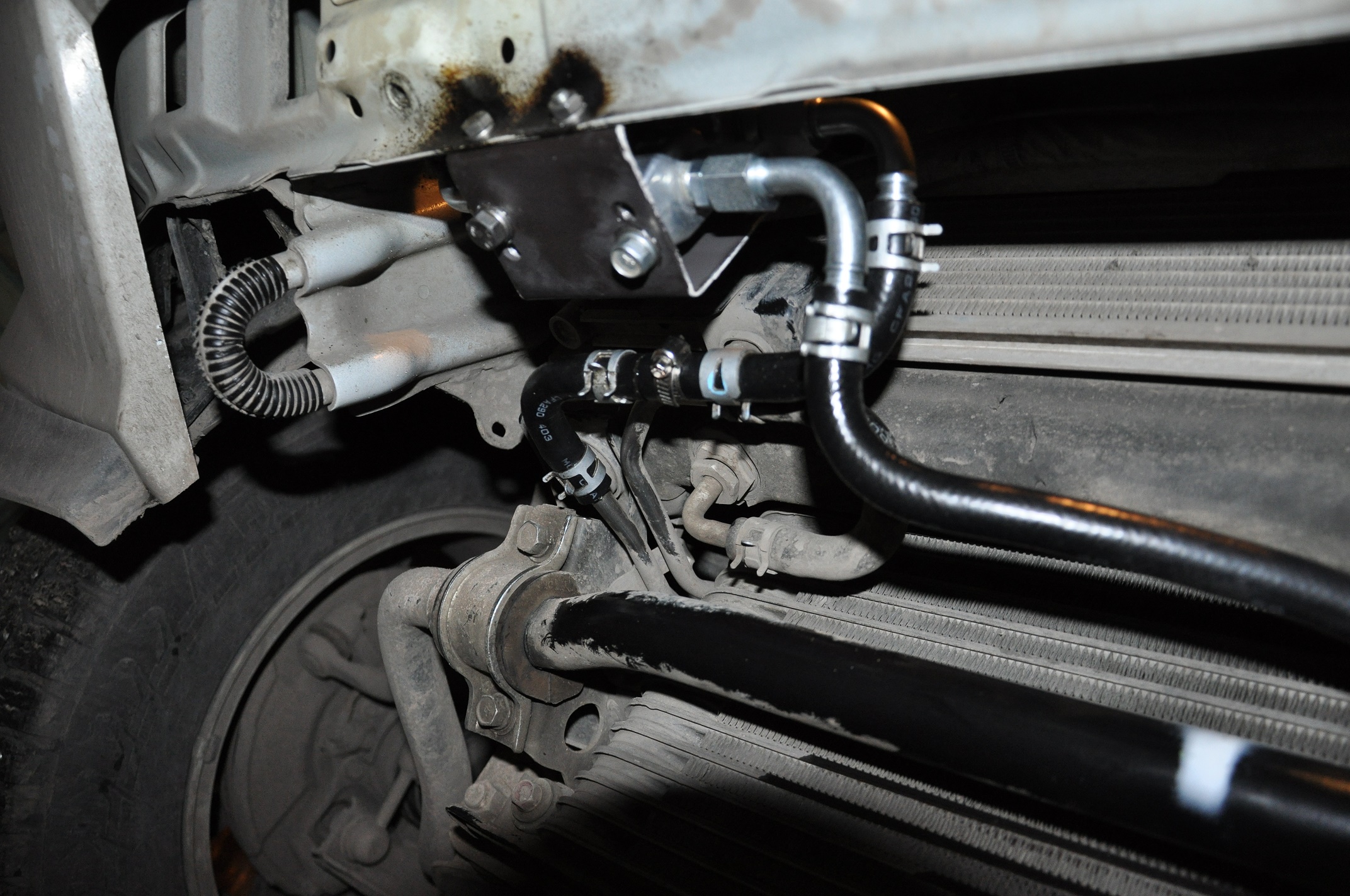

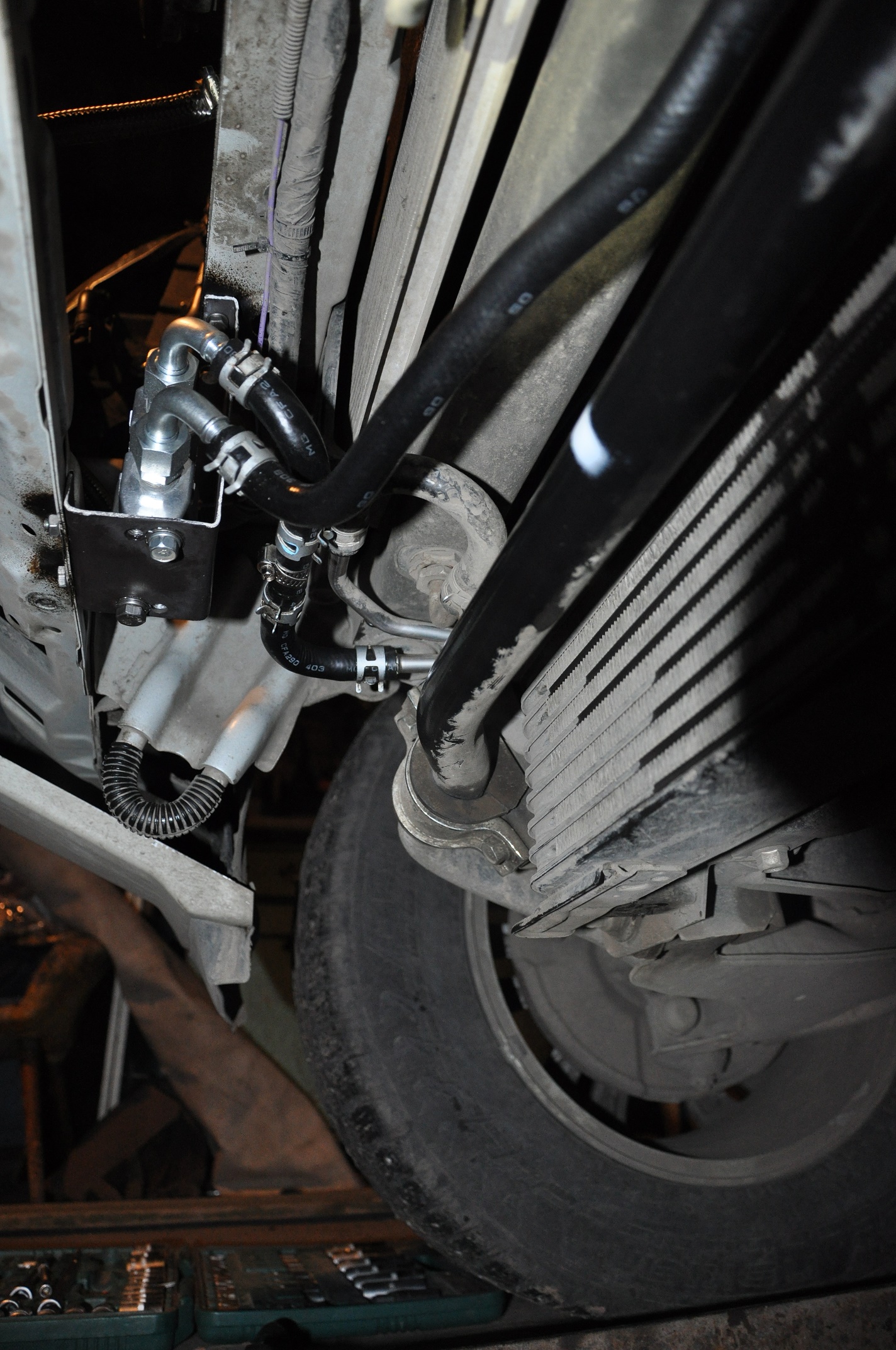

Дарова! Поставил я байпас вообщем.
Использовал штатные шланги. По наблюдениям при спокойном движении по городу температура поднялась до 70-80 градусов, вместо обычных 40-55.

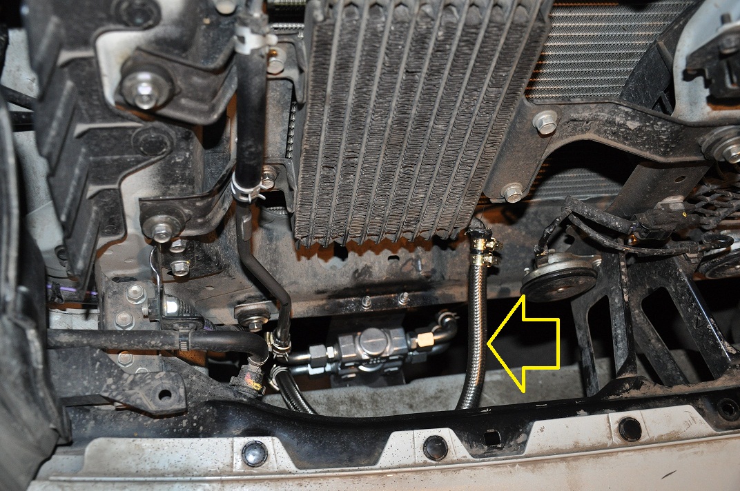

Ай, молодец, Олег! Почему этот патрубок не закрепил?
- kompail
- Сообщения: 1719
- Зарегистрирован: 09 ноя 2011, 07:00
- Двигатель:: 4м41
- Мой автомобиль(и):: Паджеро IV
- Откуда: Красноярск
- Откуда: Красноярск-Сахалин
- Благодарил (а): 47 раз
- Поблагодарили: 43 раза
Re: Температура в АКПП, оборуд-ой дополнительным радиатором.
Он Андрей в металлической оплётке держится жёстко. Со временем поменяю, т.к. планирую установить лебёдку в бампер, этот шланг будет мешаться. Тут нужен шланг с двумя углами, не спеша подберу. Да и понаблюдаю за штуцерами, может чего менять придётся поменять.
