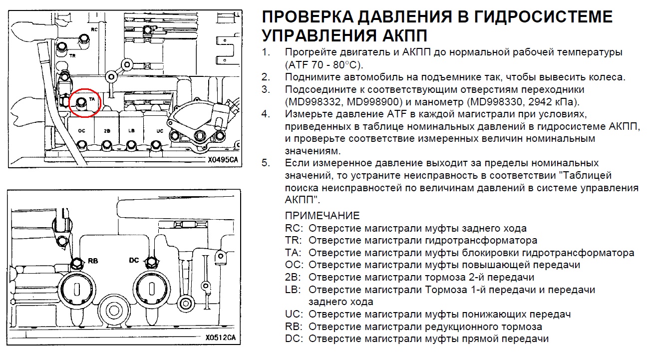

Такое все-таки ощущение, что после промывки теплообменника и радиатора гул стал меньше.
Либо это просто совпало с общим похолоданием на улице (за месяц у нас стало в среднем на 15 градусов меньше).
В общем, дальше не понятно в какую сторону двигаться.
Видимо вывешивать машину, мерить давление во всех магистралях АКПП и дальше уже не понятно что...
Нашел еще в документации, что на давление подпитки ГТ влияет и внутренний сальник, который стоит сразу за колоколом. Правда, не понятно, влияет ли он также на магистраль блокировки.
Ясно, видимо, одно, что проблема в ходе всех опытов окончательно локализовалась в АКПП, т.к. гул связан напрямую с моментом включения блокировки ГТ.

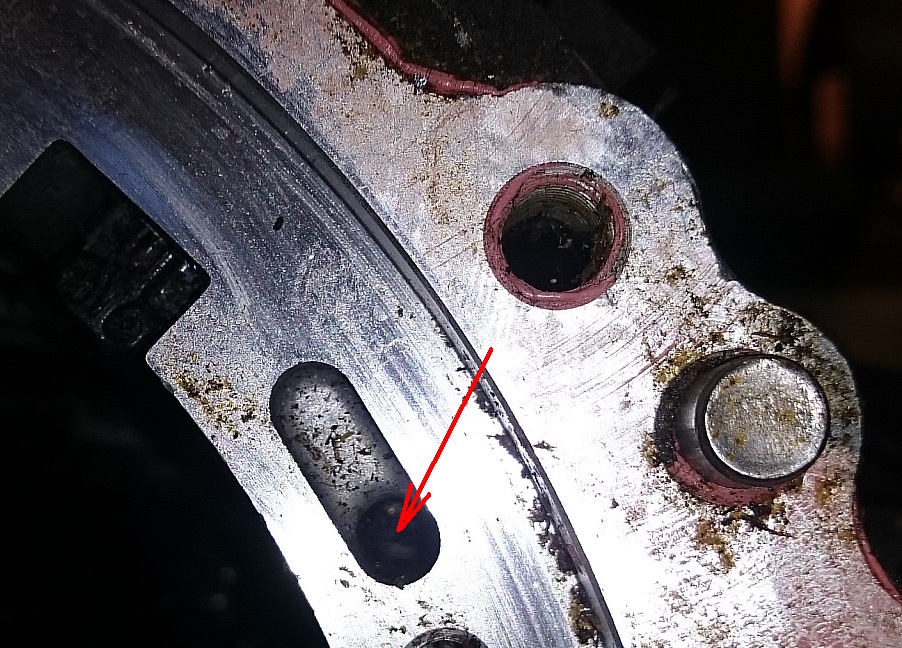

Сегодня открутил болт проверки давления блокировки гидротрансформатора на разобранной АКПП, картер которой забрал у VoTGaD.
Оказывается, это нифига не проходное отверстие, а глухое. То есть давление сюда приходит и тут стопорится. Чисто отверстие для проверки. Сполз под машину, открутил у себя этот болтик из любопытства. Побежало масло частыми каплями. Чистое. Поковырялся там проволочкой, ничего интересного не нащупал... Закрутил назад
...особенно учитывая, что: раздатка новая, кардан поменян 2 раза, приводы новые, подвеска новая, ступицы новые, колеса менялись на совсем другие, подвеска заднего дифа новая, сам задний диф - тоже новый.
Да и вроде писал уже, что данный факт в общем-то не подтвержден научно. Аккустического гула вроде бы нет, это да. Но по прибору блокировку ГТ в этот момент не смотрели. Может она по-прежнему не полная, просто цепь раздатки вносит весьма ощутимый гасящий эффект колебаний.
Ну хоть ты убейся, нет прямой связи этого факта с трансмиссией, которая крутит задний привод.

Ну... у меня, конечно, есть еще один идиотский вариант. Перебрать свой собственный гидроблок. Предположив, что после переборки и полировки поршней теперешнего блока в нем довольно большие утечки по давлению. Наверное, теоретически это возможно (в моем блоке, допустим клинит какой-то поршень, а в блоке VoTGaD допустим просто давление утекает по естественным причинам).
Свой гидроблок я пока так и забросил и не перебирал... хотя уже даже прокладка закуплена.
Но мне кажется вряд ли что-то изменится. Ладно, если бы гул хоть куда-то "сдвинулся" после смены плиты, но ему опять же пофиг.
А учитывая, что через настройки плиты никак нельзя повлиять на давление блокировки ГТ, то мне кажется, что тут уже дело либо во внутренних сальниках, либо в гидронасосе, либо в пресловутой "втулке" насоса...
Надеюсь, Саша хоть что-то отпишет тут в теме. Хотя бы пару слов, как ему видится дальнейшая диагностика.
