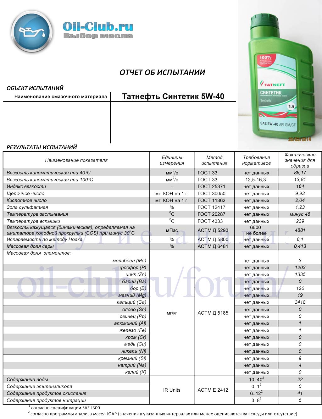

Добавлю интересной инфы:
Предлагаю сообществу обратить внимание на качественный отечественный продукт, а точнее на синтетические масла на основе ПАО с высокой термостабильностью, с отличным пакетом присадок, высокой температурой вспышки, низкой температурой потери текучести, с низкой испаряемостью, с высоким щелочным числом и т.п.
См. вложения!
Сам хочу попробовать, уж больно много положительной информации!
Линейка "Синтетик" отлично подходит для дизельных двигателей Mitsubishi!
См. вложения!
