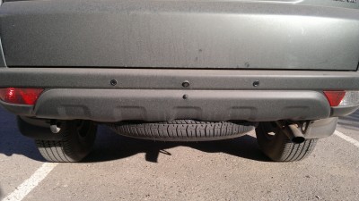

У меня тут.White Bear писал(а): Вопрос куда камеру вкрячить - так чтобы и над запаской и омыватель сделать для нее.
куда омыватель установить - не думал пока. Но загаживается камера быстро.

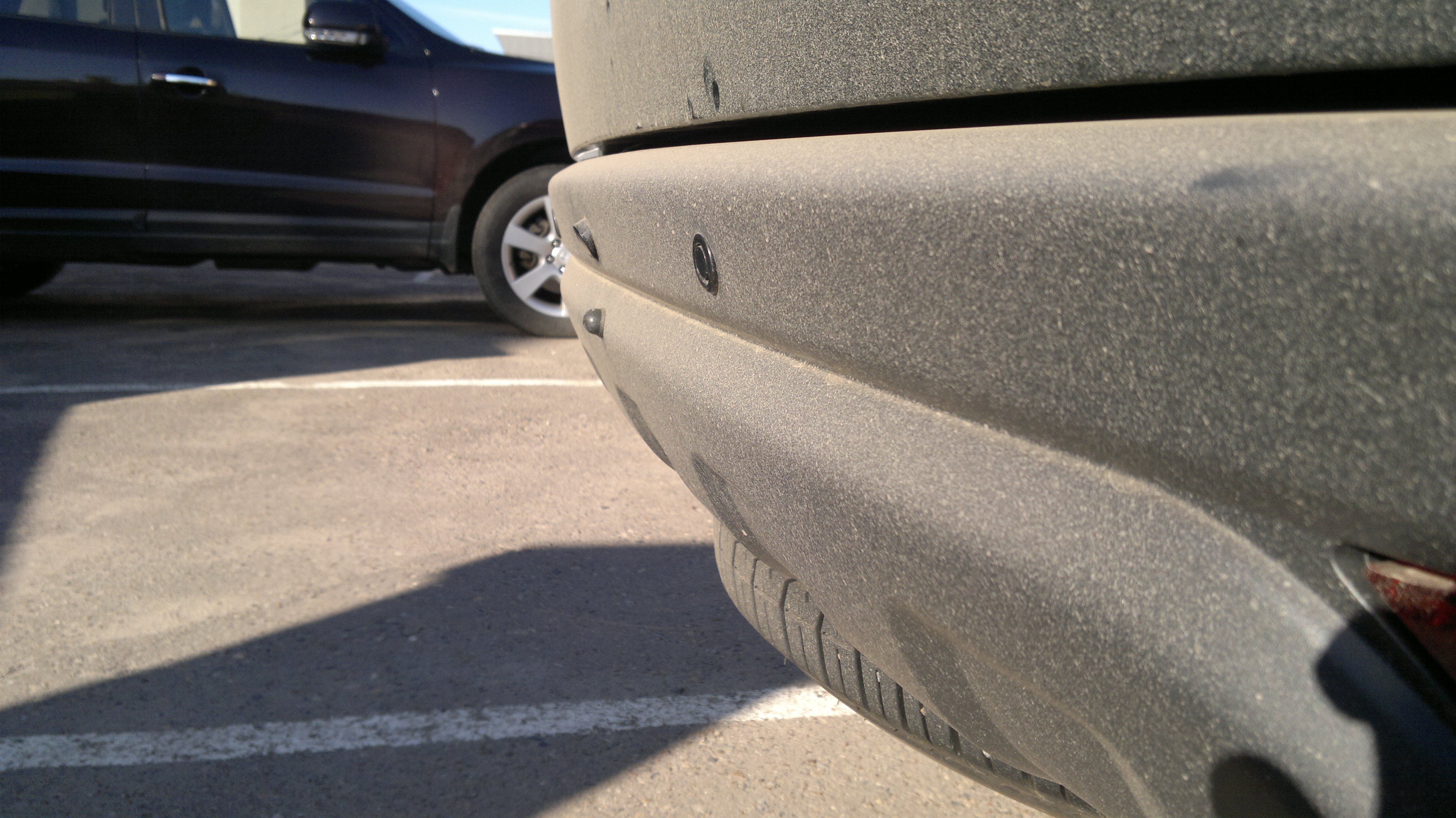

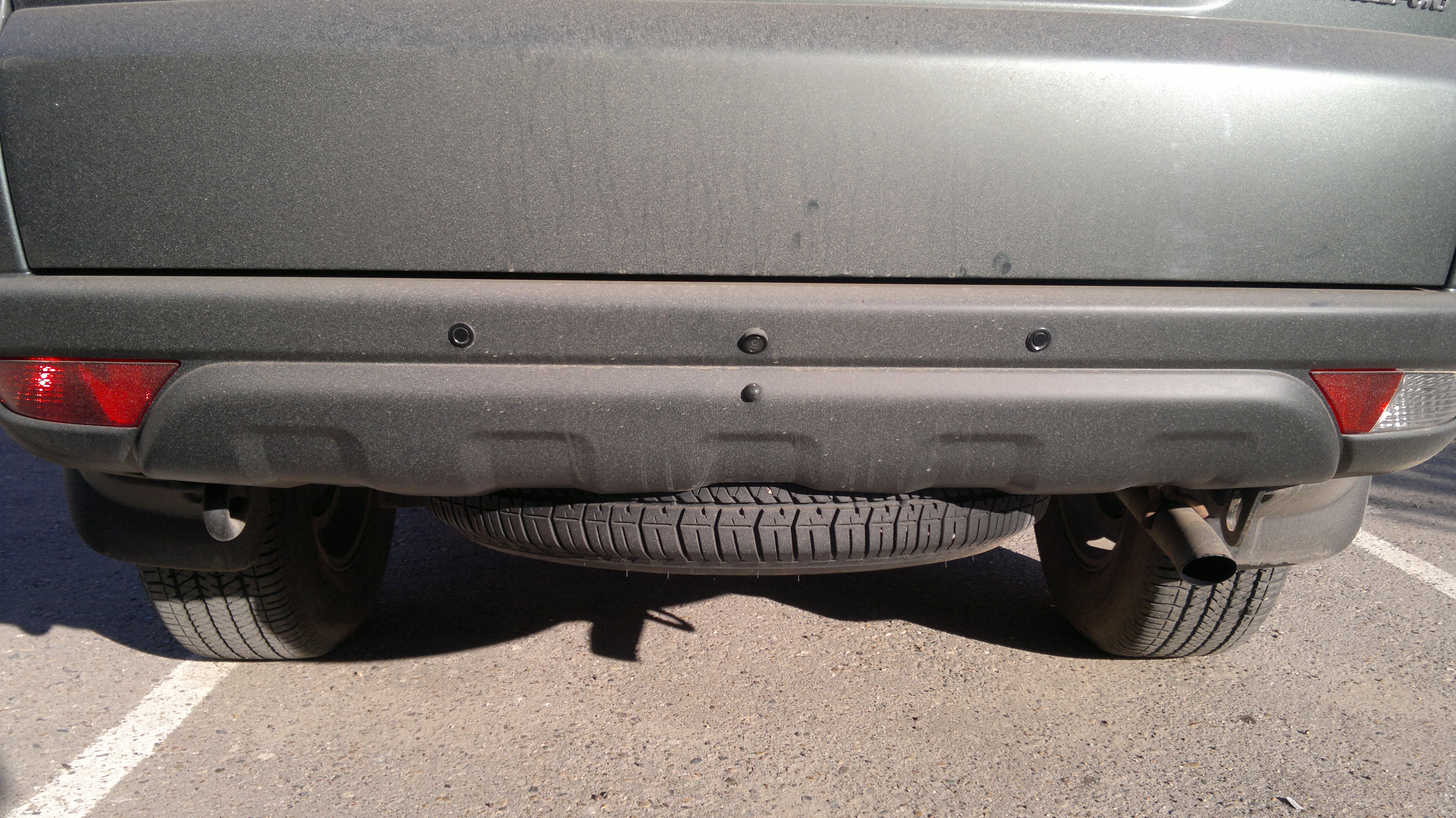

У меня так (может конечно и "пахнет" колхозом но меня устраивает на все 100): поставил брызгалку от ВАЗа за 5 руб.(чтобы не сбивалась настройка брызгалки нужно брать форсунку с резьбой и гайкой - надёжней крепится и не двигается если задеть тряпкой при протирании на мойке), подсоеденил через тройник к трубке омывателя заднего стекла в районе штатного домкрата, и ещё установил обратный клапан (клапан от TOYOTA, номерок если надо: 8532126020 ) на расстоянии 10 см от брызгалки, так что срабатывает сразу при включенииWhite Bear писал(а):...Вопрос куда камеру вкрячить - так чтобы и над запаской и омыватель сделать для нее...
Сразу предвидя вопрос отвечаю: форсунка не попадает в объектив камеры и на экране её не видно (было учтено сразу при установке
