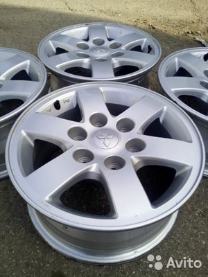

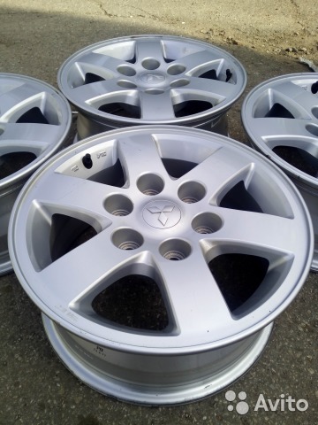

kirill_ch2

Re: Пишем открытый ФАК по шинам-дискам Pajero...
Добрый день. Интересует этот-же вопрос. Правда сейчас у меня 33х10,5 на "ромашках" вылет какой у них не знаю. Друг сказал, что вроде как +10. Хочу поставить 33х12,5. По моим подсчетам мне нужен диск -35 -40, что бы компенсировать разницу в ширине диска. Так ли это?мальцев игорь писал(а):Знатоки, подскажите, хочу воткнуть резину 33х12,5 на15 диски. Какой нужен вылет диска, чтобы не тёрло по раме в поворотах. Сейчас стоит 31х10,5 на шратных дисках и при максимальных углах поворота трёт по раме...

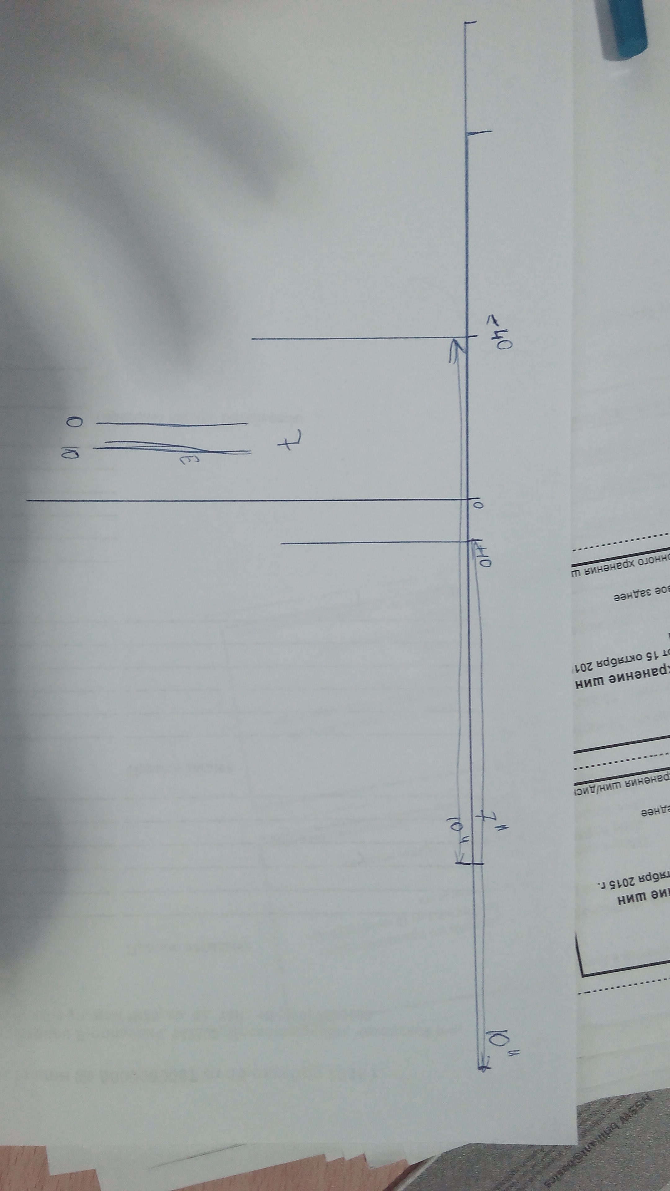

Расскажите, как Вы считаете?kirill_ch2 писал(а):По моим подсчетам мне нужен диск -35 -40
Не судите строго ))) Прочитал первые страниц 8 только. я сместил край 10-го диска в ровень с 7-кой, и поиерял, на сколько сместится центр относительно старого диска 7". как-то так )
