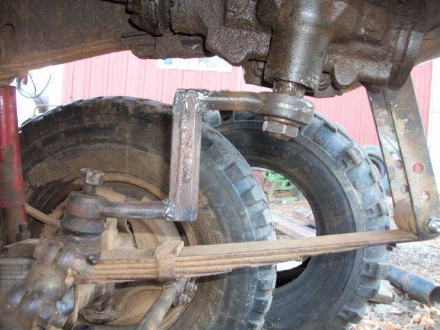

забрал сегодня передний мост со всей требухой, хайстир, тормозами и тп.
поменять пару сальников, подшипников только нужно.
ну и главная канитель наверно начнется в стыковке рулевки тойоты=паджеро.
в общем процесс начался....неспеша, потихоньку но начался

Вадюх,ты ппц как сильно заблуждаешься!vadim82 писал(а):забрал сегодня передний мост со всей требухой, хайстир, тормозами и тп.
При наличие хай стир сошек,рулевка ваще не проблема- макс. изогнешь соединительную тягу в букву Z,чтоб не было излома шарнира в наконечниках.....Это самое простое и делается за один день
Ацкий гемор будет в соблюдение кастора и соблюдение диапазона работы углов крестовин переднего кардана....
С пол-разу угадаю- будешь передний мост на клюшки ставить?
Типа да! С первого взгляда это проще по инсталляции....( Я с Пашкой по этому способу спорил)
Но если с кастором будет проёб,то ты физически эту бричку на ЖС не сможешь таскать.
Ну и рулиццо всё это будет через жопу.
Опять таки-у тя масляный поддон с отливом в переднюю часть и маслоприёмником,в отличие от моторов с мостом ,где маслоприемник расположен сзади.....
Это реальная попоболь!
Первое желание будет задрать авту по небалуй,штоп мост,при сжатие подвески в поддон не прилетал.....Даже не вздумай!!!! Да это проще и быстрее,но уверяю,что потом ,один хрен ,будешь коляску "занижать" из-за валкости и курсовой неустойчивости.
Сдвигай сразу переднюю ось вперед! На 100/150/200 мм!!!!
Длинная база=это очень хорошо
Да,вероятно придется нарастить раму и выдвинуть вперед поросенка...., но бонусами= углы переднего кардана и устойчивость.
Уверяю,что это проще,чем иметь сэкас с переднем карданом,который изначально ,при IFS,годен на конст. положение переднего редуктора.
ЗЫ смотри,я себе тулил 3-линк + тяга Панара,при этом,все 4 тяги регулируемые по длине.
Т.е.за счет этого,я могу регулировать кастор и колейность... т.е. места крепления многорычажки я ,по сути,размечал китайской рулеткой.....Рубер,походу,ставил клюшки....а вот это требует более тщательных расчетов,точекотсчетов,и,самое геморное- привязке к упругим элементам...Т.е. при изменение упругих,у тя кастор будет постоянно съёбывацца,почему я в оконцовке и перешел на двойные регулируемые койл оверы,для уменьшения неизвестных остовляющих
ЗЫЫ эйр-шоксы = сразу в топку,о них даже и не думай.
Пиши//звони-постараюсь помочь....но прими за должность= сезон 18 ты проимел! Смирись!
Даже если соберешь всё к лету,то лучше поучить бричку ездить в течение сезона,чем жиденько абасрацца на А.Т.

Вадюха ищет пути не с перечулком,а по замене РК с "правильным" фланцем( читай выше тему к воросам к Жиперу)
Кстати,я плохо представляю,как мост от хайки перечулковать из-за отливки....это не ДАНА

я не очень пока осмыслил всё что написали выше...ща поем и мозг включится....
но из того что увидел:
мост будет ставиться на рессоры TG (сеня выдрачил передний пакет за.....5000рупий
сьавлю на рессоры по причине которые в принципе уже выше описывал, есть вкруг TG рессоры, их ставить проще, нет и панар ни всякой побочки, время тупо не хватает, а в мае Красный должен уже поехать.
пока еще ничего не перечулковывал, только только забрал.
я так понял нужно просто аккуратно сделать круговой разрез рядом, буквально в 1мм, с заводским швом на глубину 3,5мм и выташить шары.
вопрос кастора в моем понимании можно будет решать по ходу пьесы , прихватив шары на 1 точку, собрав подвеску и вывешивая уже готовый вариант, можно будет подвернуть всю ступицу в плоскости шар-чулок.
ЗЫ. надо наверно отдельную тему завести , советы и мнения общественности пригодятся.
ЗЗЫ на днях у токарей спрошу реально ли целиком закрепить чулок, чтоб на станке сделать прорез и вынуть шары.(сыкотко загубить чулок которые хрен найти за гуманный ценник)

Для инсталляции на рессоры и кастора,тебе не нужно токарить шары от чулка,достаточно иметь несколько клиньев( 3-6 градусных) ,которые подсовываешь под центральный болт рессоры при прикручиванию к мосту.
Чулок в токарном станке
Все,как правило пилят сварку болгарином и подворачивают шары по угломеру.
Про перечулковку,для понимания: есть орех( корпус дифа)в него вварены 2 трубы чулка,к трубам-шары.

Смотри,у тя передняя часть рамы,полюбасу ,будет выше ,чем сзади колесной арки....я к чему- не пытайся воткнуть рессоры,что бы ухи были в горизонте!
Если у тя переднее ухо будет намного выше заднего,то это збс!
При сжатие у тя мост будет уходить не тупо вверх,а вверх и назад.И это мега правильно.
При этом,повторюсь,туль серьгу сзади рессоры!!!! Бордюрные камни будешь проходить ходом на 50 км/ч особо не почувствовав
Поставишь серьгу спереди- морда авты будет гулять,а что самое неприятное- рано или поздно воткнёшься серьгой в пень= загнёшь заднюю часть рессоры и карданом выломает заднюю крышку РК.
А шары вывернуть всегда успеешь
....А с сошкой порося...главное в стык не вари,типа этого
