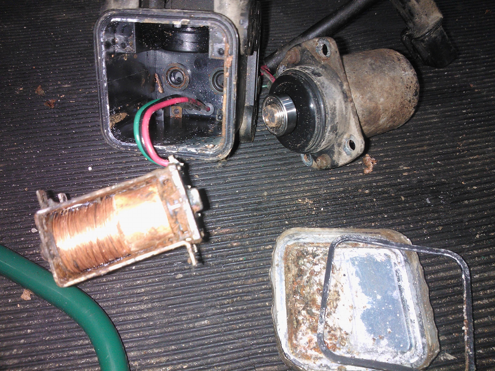

Трубку только не чистил, сапун от компрессора, грибки все чистые, трубки все чистые и целые...drozd272 писал(а):Наверно надо трубки все продуть и грибки почистить,может поможет,только в мембрану не дуй,может лопнуть,акуратней с ней.
Вот внутренности компрессора
Все было в ржавчине и окислах, подшипник даже прикипел к валу, и не крутился толком

Завтра полезу сброс смотреть, я в шоке был когда ржавая вода потекла с насоса, со всех дыр:) вообще странно что он ожил! Творился внутри тихий ужас, ржа ржа;)Свят писал(а):Конечно с мотора сброс) я собирал/разбирал его так))), что даже умудрился *полярность* перепутать))) Сам не понял как. Сосать стало с другой трубки. Но опять блин без нужного давления надувалово....
Зы... что с мотором пофиг( в смысле в твоей ситуации), он либо работает либо нет. А вот клапана что творят- либо пытаться вкурить, либо забить и купить новый компрессор.... Второе в приоритете имхо после такой клоаки)) ну у меня так же было)))
А клапан находится наверху насоса, где два штуцера? Там узел то не разбойный вроде

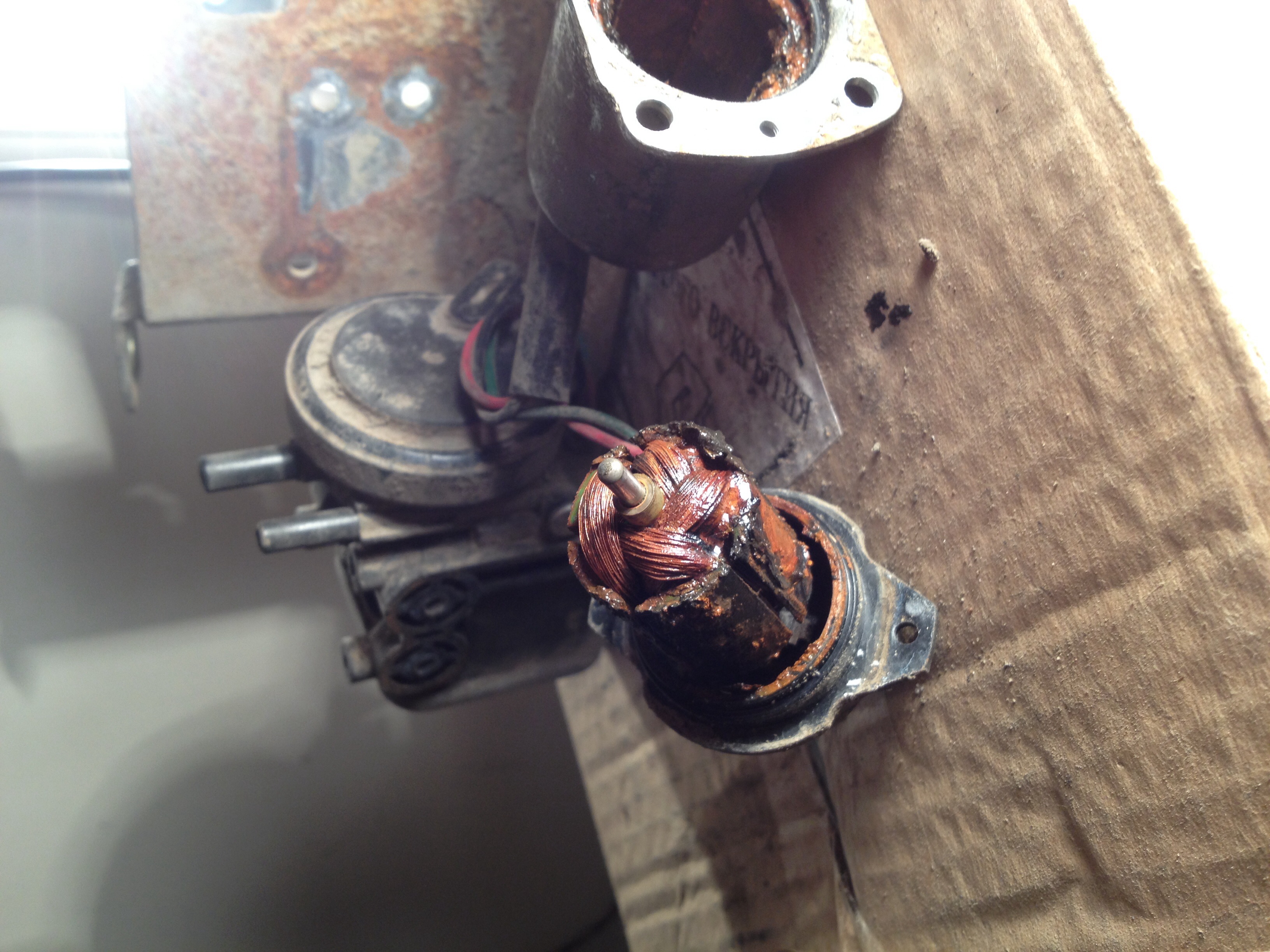

Я сегодня себя патологоанатомом почувствовалСвят писал(а):Всё разбирается.... На *космические комплектующие*![]()
Ну реально, надо упираться, чтоб вкурить, как *это* работает

Я сначала сегодня моторчик снял, потом снизу развальцевал, надо было наоборот, я замучился этот подшипник с вала снимать
Уже у новым прицениваюсь;)

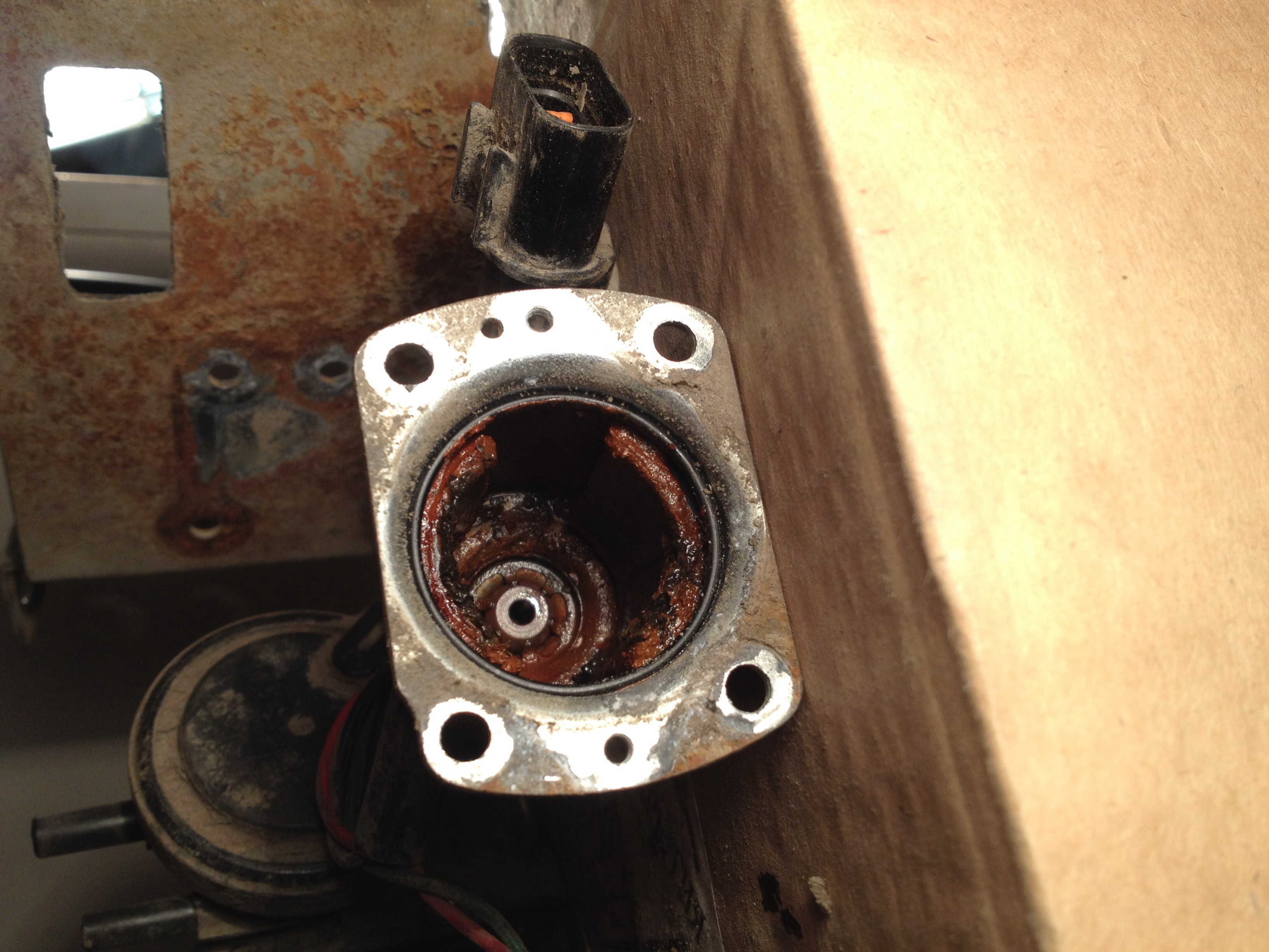

Перебрал сегодня все эти клапана и катушки и так далее, скоро можно к япам ехать, насосы эти собирать
уже руки набил, но пользы нет, насос качает, блок включает и отключается, все супер! Но не сбрасываааает давление потом, и приходится в ручную скидывать шланг! Короче после праздников закажу насос, нашел за 7200 и 4 дня срок, а пока все поставил, на крайний случай пользоваться можно, если потом скидывать шланг!
Может насос в крыло перенести? У П2 вроде в салоне? И внешне очень похож, если смысл заморачиваться с переносом?

Это явно в этих двух катушках дело, фото которых Свят выкладывал, у меня после выключением давление не сбрасывает ;(Пыж81 писал(а):У меня он не перестает жужжать после того как затыкаешь выход. После встряски начинает нагнетать и останавливаться???
Вопрос ко всем)) есть смысл в салон его перенести? Ему же пофиг откуда качать? И сапуны выведу сразу в салон!
