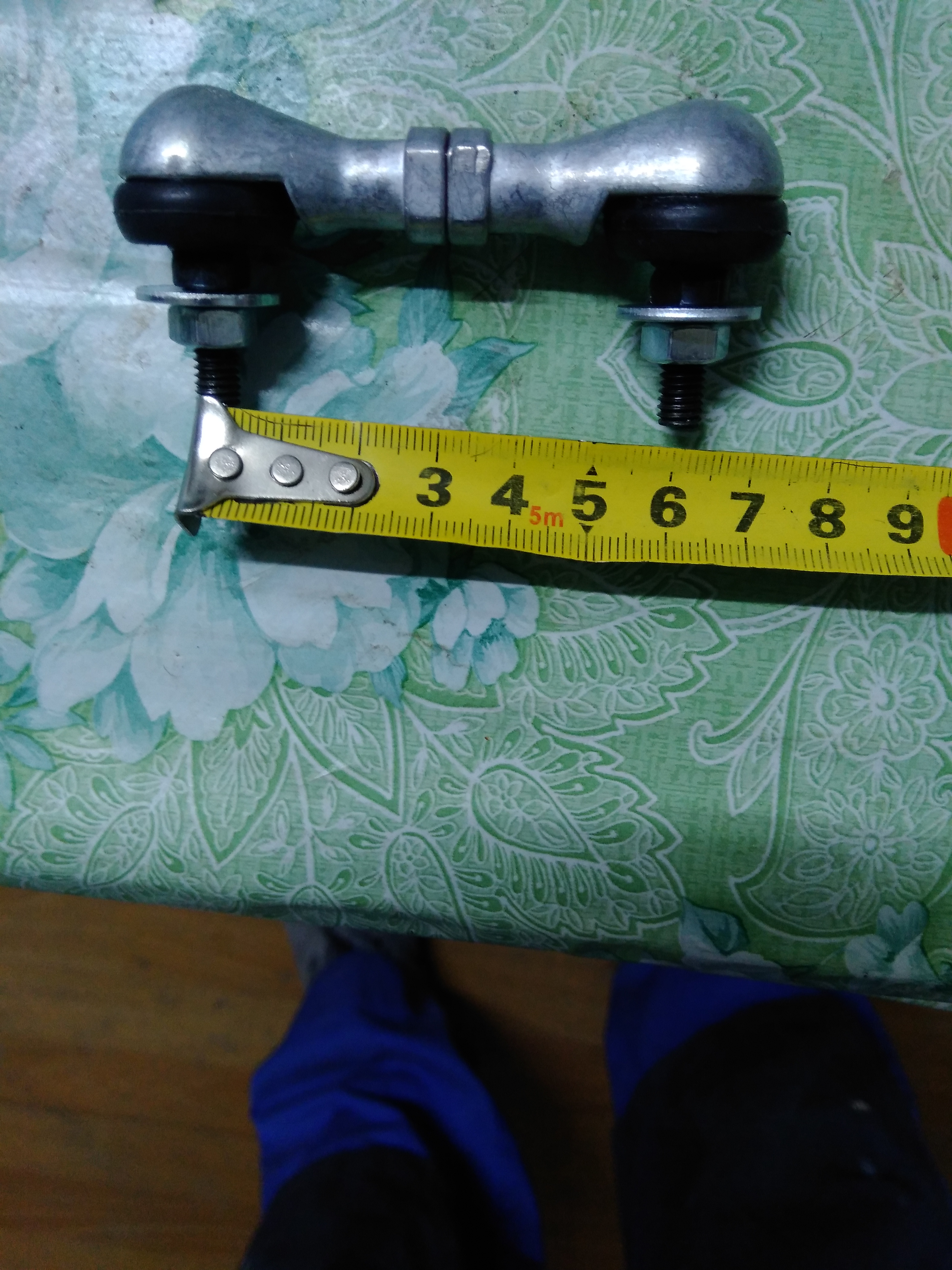

Вот брал Китай 900 рэ, всё пока хорошо. Это задняя.

gansales писал(а): Вот брал Китай 900 рэ, всё пока хорошо. Это задняя.
Тоже такие ставил как и Андрей, только еще и датчик покупал задний , на али . Второй год ,проблем ни каких. Кому надо скину ссылку продавана. Удачи всем.

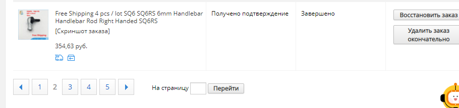

Вот ссылки. тяги.
https://aliexpress.ru/item/Free-Shippin ... 04.html?sp

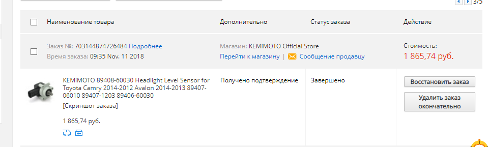

датчика .Кстати сейчас он дешевле. Я брал за 1890р.
https://aliexpress.ru/item/KEMiMOTO-894 ... 4911979919

Фото.
