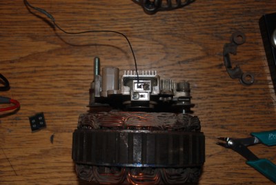

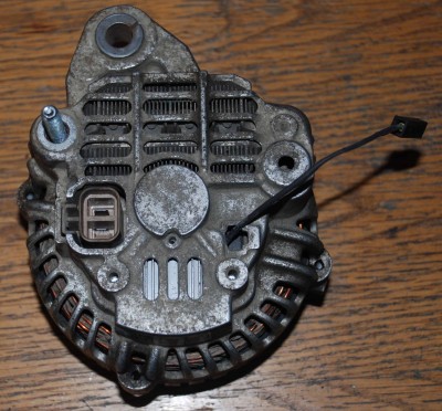

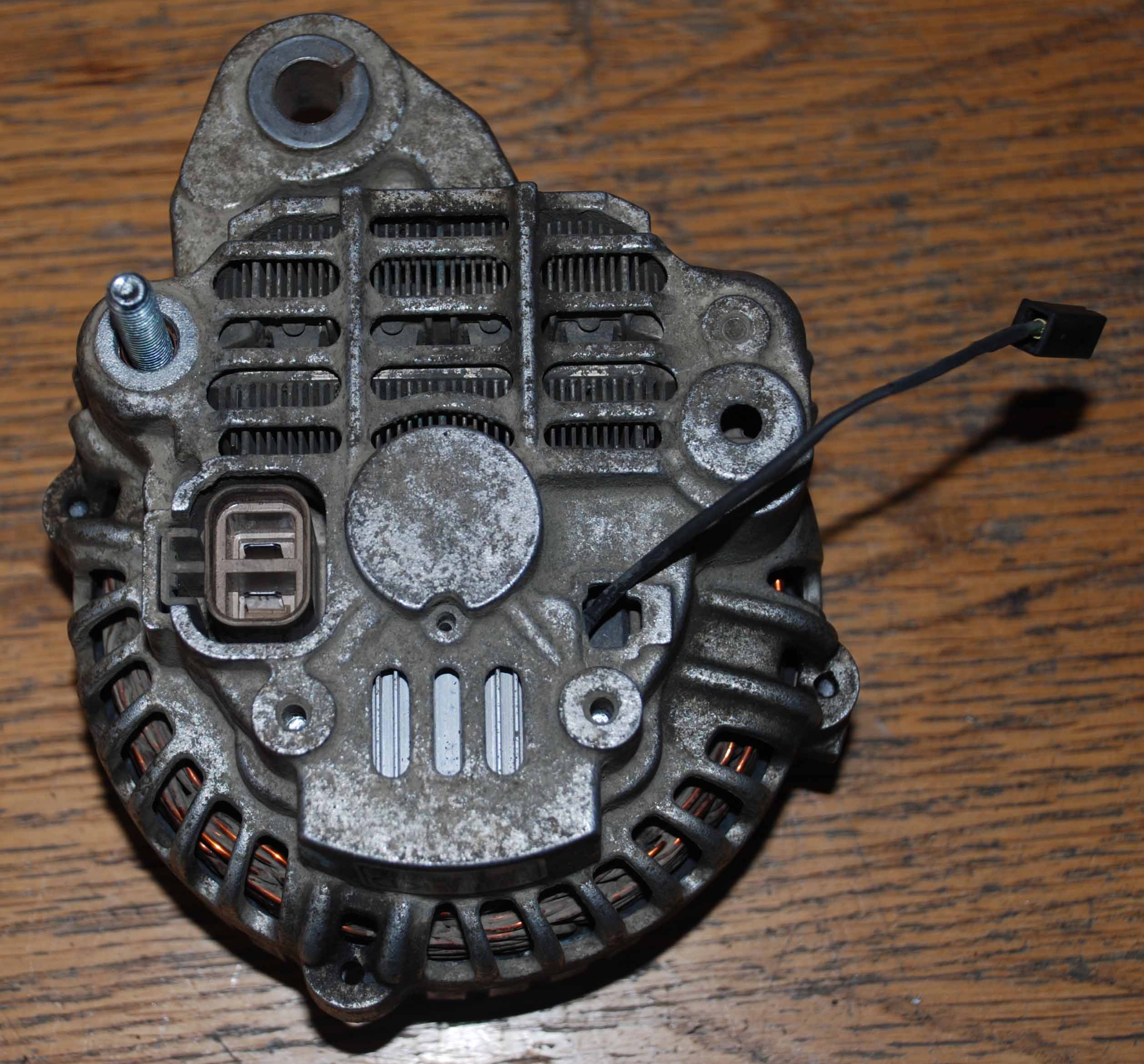

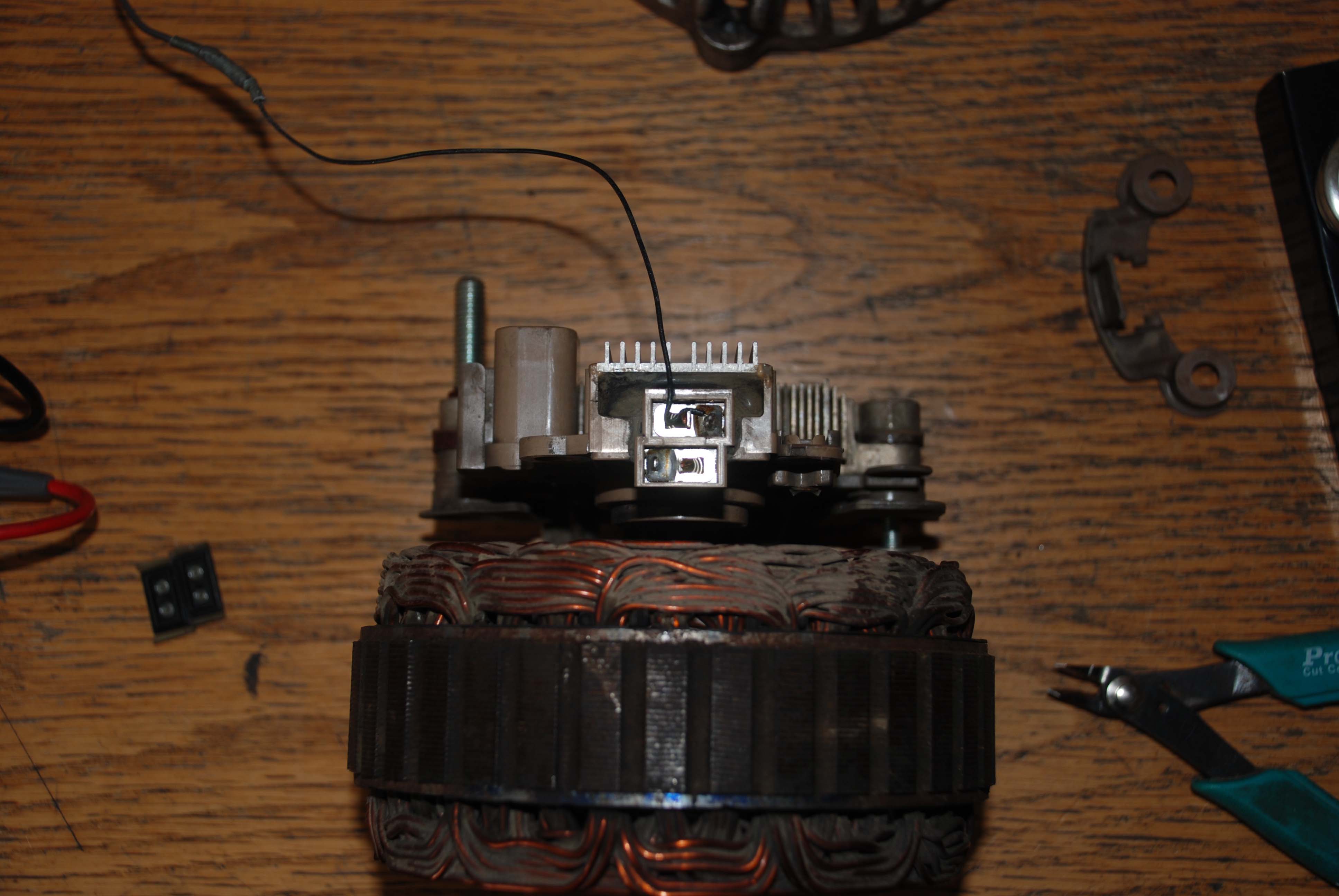

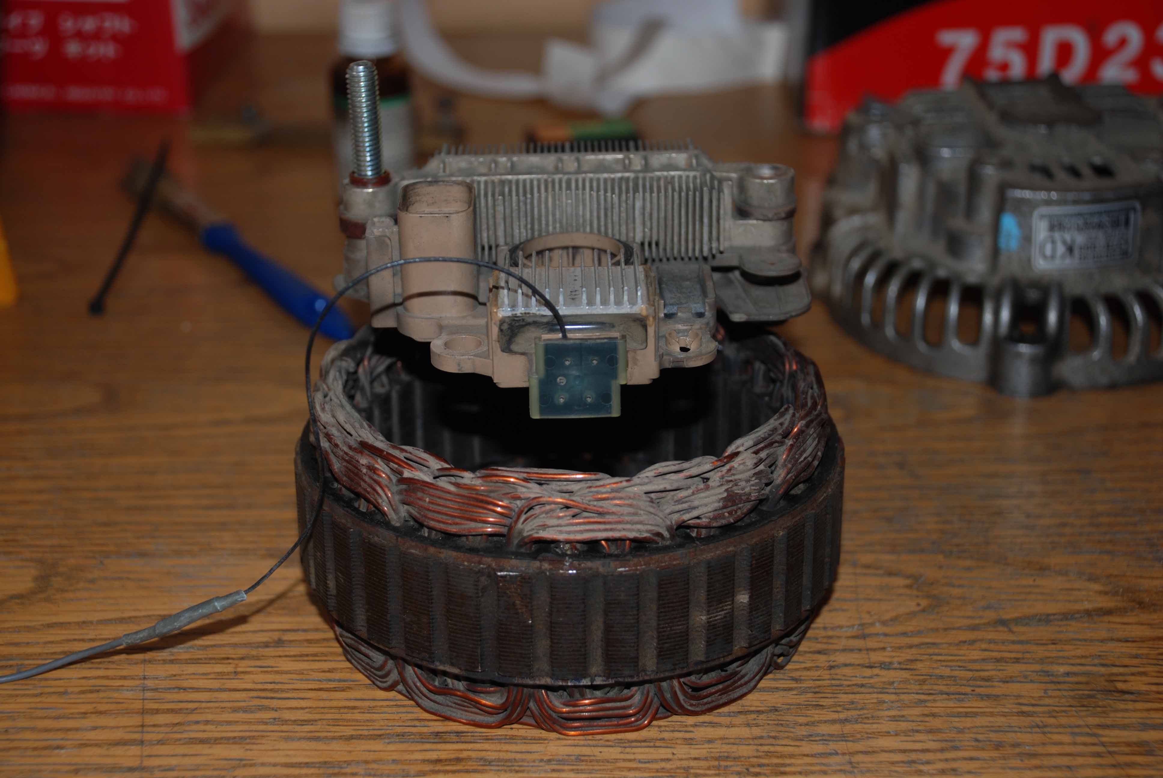

Я для проверки работы регулятора напряжения сделал дополнительный вывод с обмотки ротора:

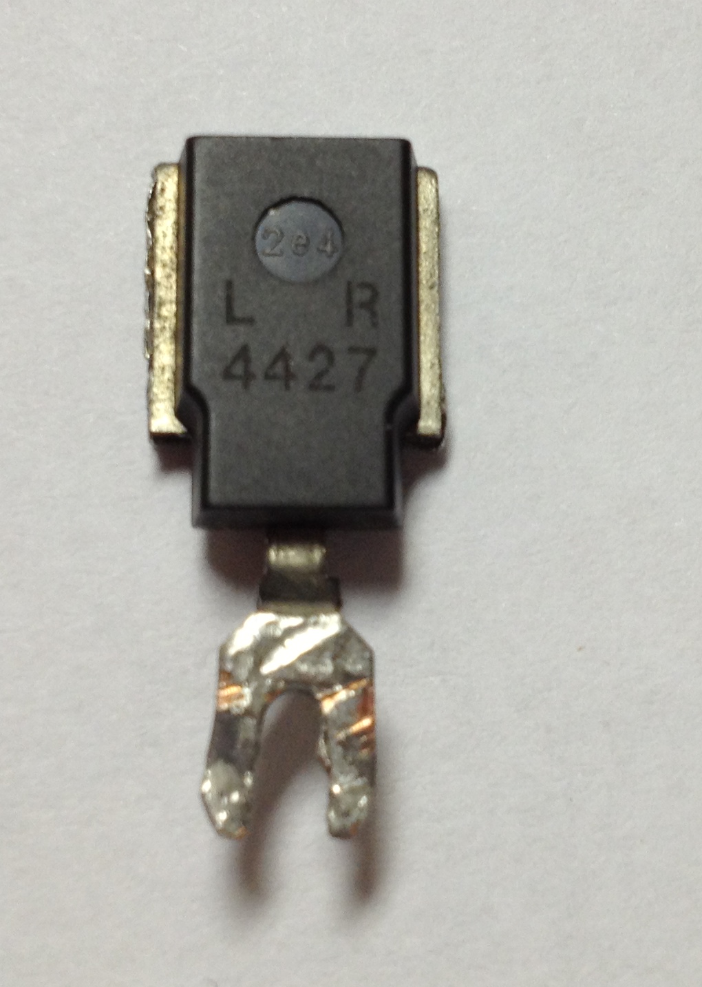

Кстати, по опыту подскажите названия диодов использовавшихся для замены.

С катодом на корпусе нашёл сдвоенные, а вот с анодом тяжеловато пока, хотя можно взять с изолированным корпусом, и через медную пластинку прикрутить к радиатору, а её в свою очередь припаять к анодам. От тазовских машин слабоваты будут, у меня генератор на 125А. При подборе ориентировался на ток 40А, обратное напряжение 100В и максимальную температуру 150 градусов.

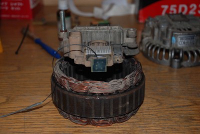

Распаял диодный мост, кое как (паяльник для таких вещей нужен нормальный), диоды проверил на токах до 15А - рабочие. Обратных токов при 14.5В нет. Всё собрал обратно. И он ЗАРАБОТАЛ. Единственное, что заменил, это ремни, поскольку старые (ещё родные) были потрескавшиеся и загрубевшие и на поверхности. Возможно, что не смотря на натянутость ремней и отсутствие свистов, они могут проскальзывать не вызывая сильного нагрева и обрывов. Поверхность ремней выглядела отполированной. Проехал 300км, "полёт нормальный", напряжение в сети в районе 14.2В. Кстати диоды имеют маркировку, их в мосту 4е вида (т.е. с разными выводами на корпусе, и плечо от нулевой точки), но видимо они специфичные, в инете я таких не нашёл. Регулятор напряжения имеет дополнительную связь от выхода одной из обмоток генератора (что видимо осложняет применение тазовских регуляторов напряжения, вместо штатных на генераторах без дополнительных диодов). Ну вроде пока всё.

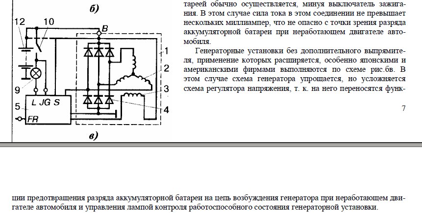

А у тебя видимо вот как здесь, только ещё два диодика от центра звезды.

dvm99 писал(а): Кстати, на счёт тазовских мостов, у меня стоит тазовский :) , но машина старее, поэтому и проще сделано.
Именно так, 8 диодов, отсутствие дополнительных диодов и как следствие усложнённый регулятор, что-бы не допустить утечки тока через обмотку возбуждения при не работающем двигателе.

Доброго времени.
Проблемка с геной на 4М40 (90 А, 4 обмотки)
Сгорел диодный мост, вернее "пробило" 1 диод из 8
Стоит 2 ряда диодов, маркировка (LR 4427) 4 шт и (LS 4510) 4 шт
Может кто из форумчан нашел заменители им?
В сети поиск не дал ничего
