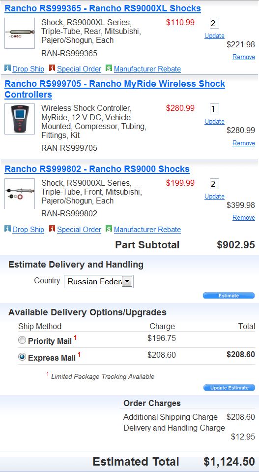

Я брал у дилера, которого на сайте Ранчо мне помог выудить Андрей (Лебедь)
Все сложилось отлично!
А бюджет-вот он:
А бюджет-вот он:

Ребят, я ни с кем не спорю по поводу цен. Я описал цены, с доставкой до моего региона. Так что если это еще дешевле, то я только рад.

Я привел свою цену не для того, чтобы похвастаться, во сколько мне обходятся амортизаторы, а чтобы показать, что дополнительные 280 баксов на пульт на фоне 760 являются достаточно весомой тратой. Себе решил, что вопрос пульта решу после установки комплекта. Поезжу, посмотрю в каких пределах может меняться жесткость (не является это просто маркетинговой уловкой) и если разница по жесткости между крайними положениями действительно серьезная, то дозакажу этот пульт. А так, каждый решает сам.Delika379 писал(а):Ребят, я ни с кем не спорю по поводу цен. Я описал цены, с доставкой до моего региона. Так что если это еще дешевле, то я только рад.

На мой взгляд эта разница не диаметральная. Да, ощутимо, но не так, чтобы кардинально. ИМХО. При выезде на хорошее шоссе убрать неприятную раскачку вполне можно.Вова ЧК писал(а):.... и если разница по жесткости между крайними положениями действительно серьезная ...

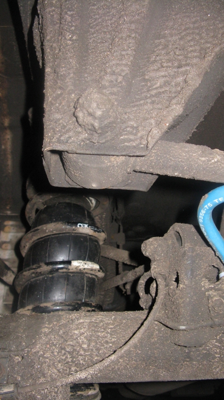

Доброго всем времени суток!
Периодически почитываю материалы по установке пневмы на П4, думу думаю... Так вот, попались мне на глаза вот такие "пневморессоры/пневмобаллоны": По сути-резиновый баллон, вставляемый внутрь пружины, есть возможность их подкачки. Делают и продают многие, например: http://pnevmoballoni.ru/
Т.к. меня в первую очередь заботит комфорт и мягкость в движении поискал ответы продавцов/производителей по этому вопросу. Вот что пишут:
"...Вопрос: Пневмоподушки помогают сделать автомобиль мягче/жестче?
Ответ: Если Вы используете пневмобаллоны ..., то при накачке баллона по некоторое касание витков пружины (зависит от диаметра пружины), то мягче и комфортнее, потому что все удары "уходят" в пневмобаллон.
Если накачиваете выше момента начала подъема задней части автомобиля, то жестче. Причина заключается в том что баллон проникает между витками, тем самым изменяя жесткость пружины. У пружины не будет такой сжимаемости как прежде-будет работать подушка."
"...Вопрос: Пневморессоры повышают комфортность поездки?
Ответ: Когда транспортное средство загружено, пневморессоры помогают существующей подвеске нести груз и намного повышают комфортность поездки."
Поискал на форуме отзывы, нашел положительную инфу от тех, кто использует Паджеро как экспедиционник и/или тягач - там эти пневморессоры здорово помогают.
А вот насчет-жестче/мягче пока ничего вразумительного не нарыл.
Может, уважаемое сообщество что-то подскажет?

есть на паджеро 3 такой тюнинг
можно купить комплектом для установки
но скорее машина будет жестче и выше

Мягче чем пружина не будет. Только жесче. Если поставить полностью, без пружины, то будет намного мягче.

Уверен, что будет жесче. Если только пружину не менять на совсем слабую. Удивила фраза производителя: "Если Вы используете пневмобаллоны ..., то при накачке баллона по некоторое касание витков пружины (зависит от диаметра пружины), то мягче и комфортнее, потому что все удары "уходят" в пневмобаллон".

Это будет уже полноценная пневма. А выполнить ее качественно, надежно и за разумные деньги-проблема.Delika379 писал(а):...Если поставить полностью, без пружины, то будет намного мягче.
Баллоны в пружину-"типа пневма"
Производитель (продавец) пишет-"ДА!" А что в реале?

В реале , Данная пневморессора(пневмобалон) нужна лишь для выравнивания. Тоесть Загрузили машину и что бы небыло пробоев ,качаем баллон . На пустой машине бесполезная фигня. Да и еще эти пневмобалоны протираются пружинами на раз.особенно на наших дорогах с грязью и песком. так что в плане увеличения комфорта, Данная хрень бесполезна. ИМХО ?

А как можно уменьшить жесткость пружины, установив другой элемент параллельно ей? Производитель скорее хочет сделать так, чтобы понравиться всем, кто хочет сделать машину мягче, и кто хочет сделать машину жесче, поэтому заместо описания физики уменьшения жесткости, фигурируют фразы "некоторое касание витков", "уходят в пневмобаллон".vector-n писал(а): Баллоны в пружину-"типа пневма"Ставить и эксплуатировать можно без особых технических ухишрений - все просто. Только будет-ли смысл в плане повышения комфорта?

Да, при здравом размышлении, пневморессоры, наверное, полезны при буксировке и загрузке авто. Повысить комфорт, возможно, наверное, акустический, если "удары уйдут в пневмобаллон"
