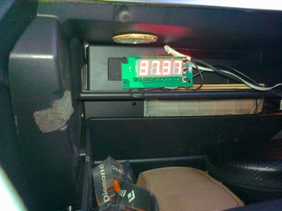

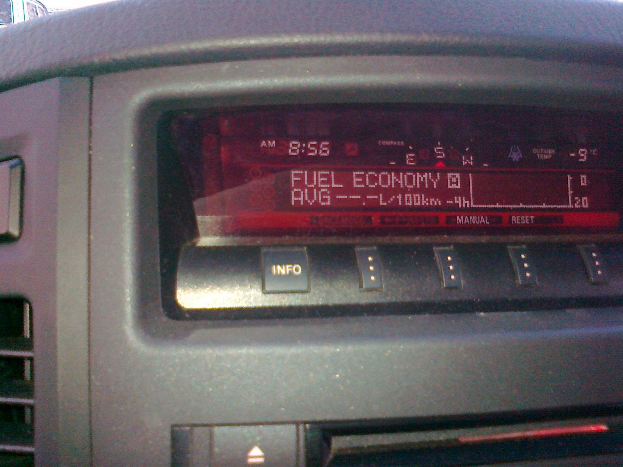

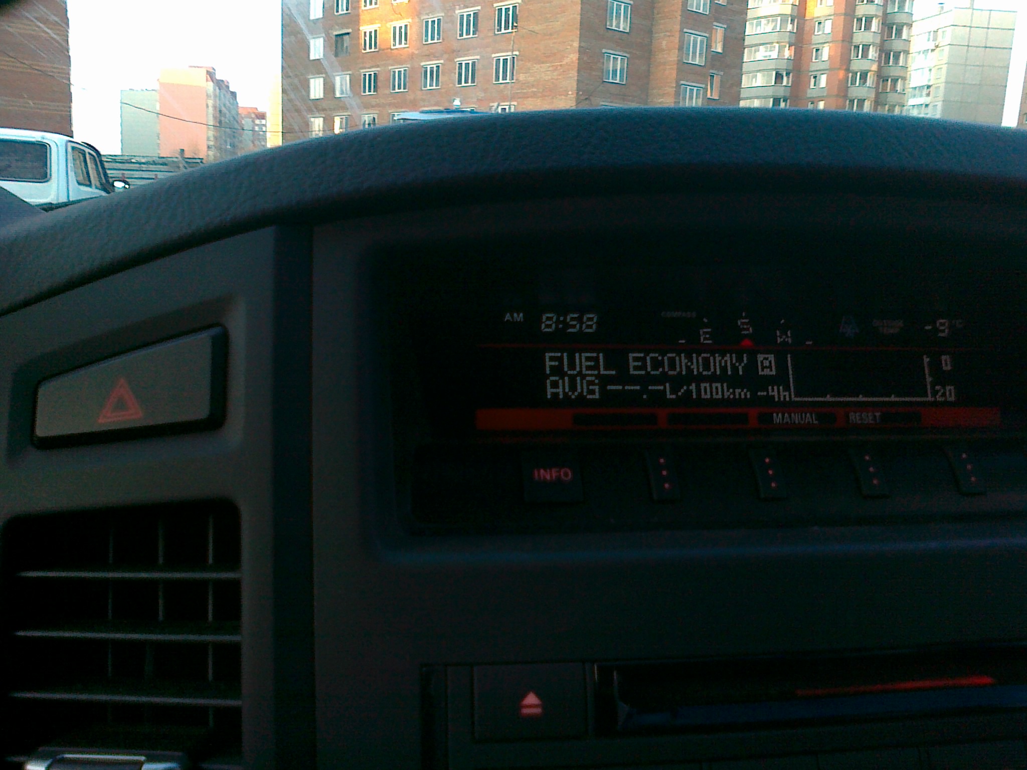

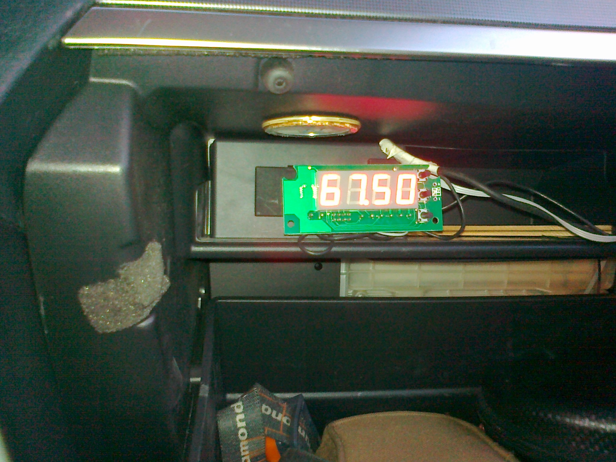

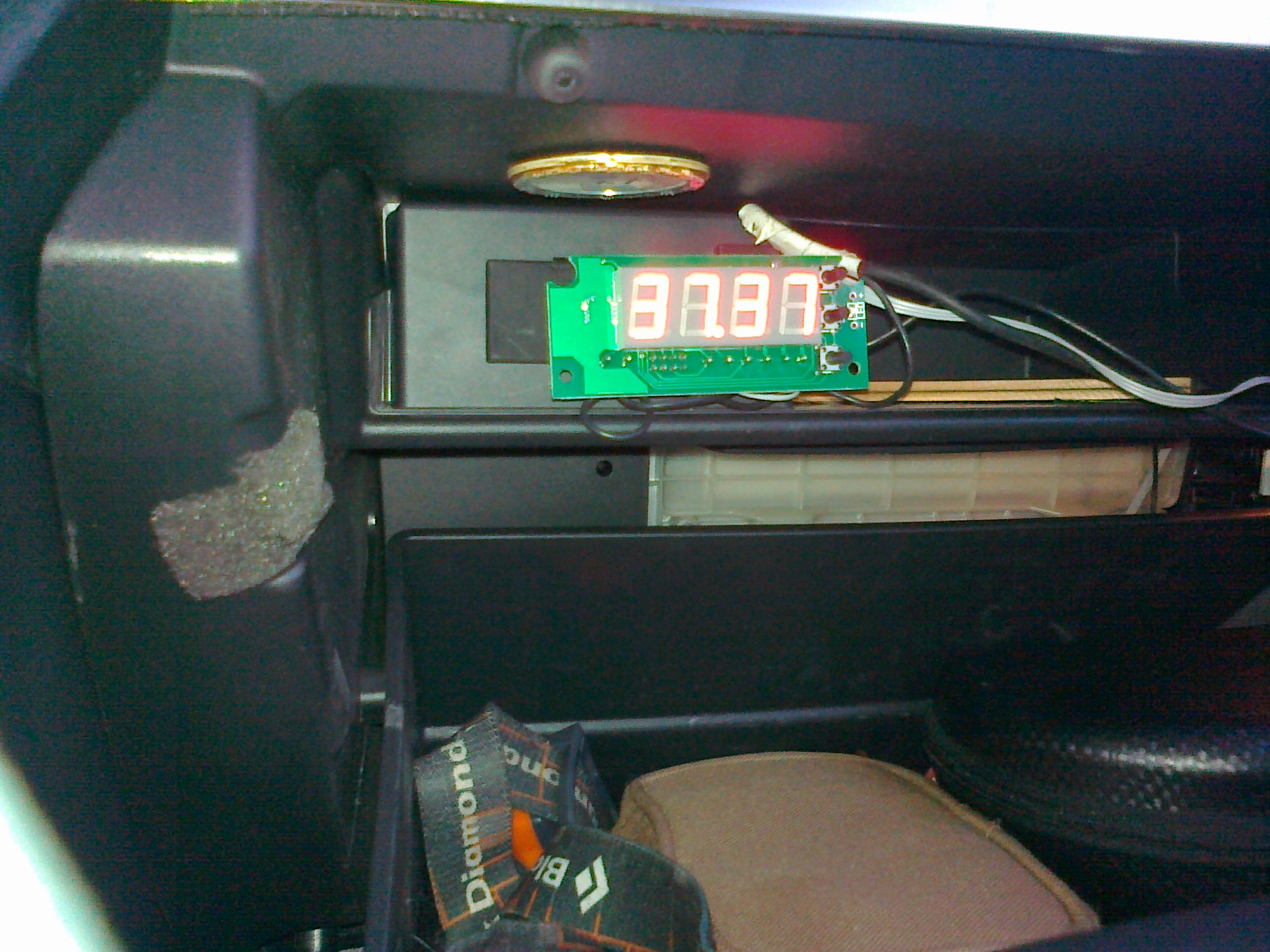

Мои первые наблюдения :)
После ночного стояния за две минуты коробка прогрелась с -9° до 37°
Ещё за две минуты прогрева с 37 до 67°. При начале движения температура падает до 50° с лишним, далее набирает температуру около 70-80 так и держит. Думаю падение температуры связано со срабатыванием термостата ож двигателя, через теплообменник этот факт и влияет на снижение температуры в акпп.
Дополнительные факторы, влияющие на прогрев акпп, включена вебаста, выхлопная труба направлена на акпп.
температура за 4 мин прогрева
температура 67°
температура 67°
температура за 2 мин прогрева
температура 37°
температура 37°

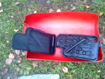

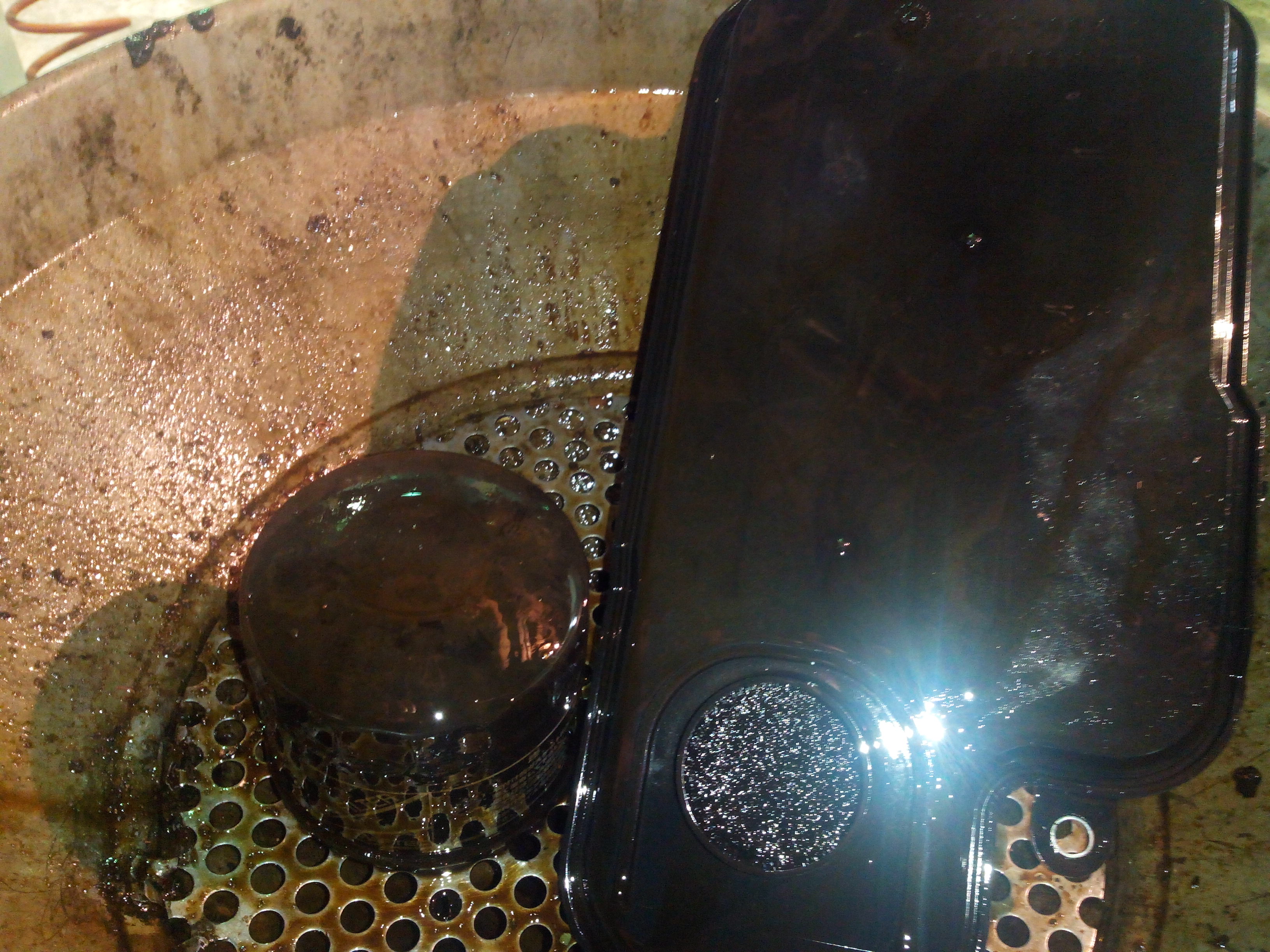

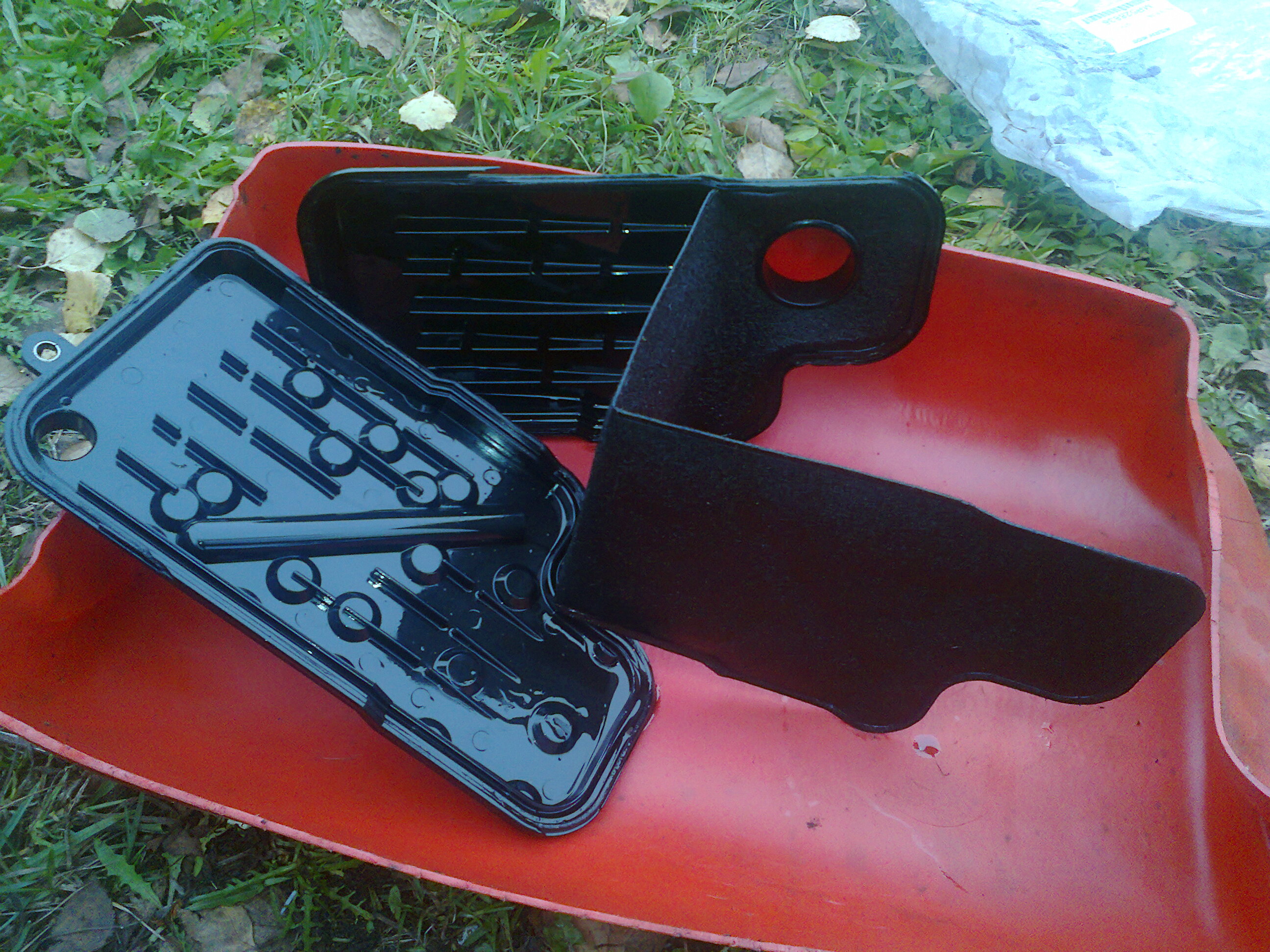

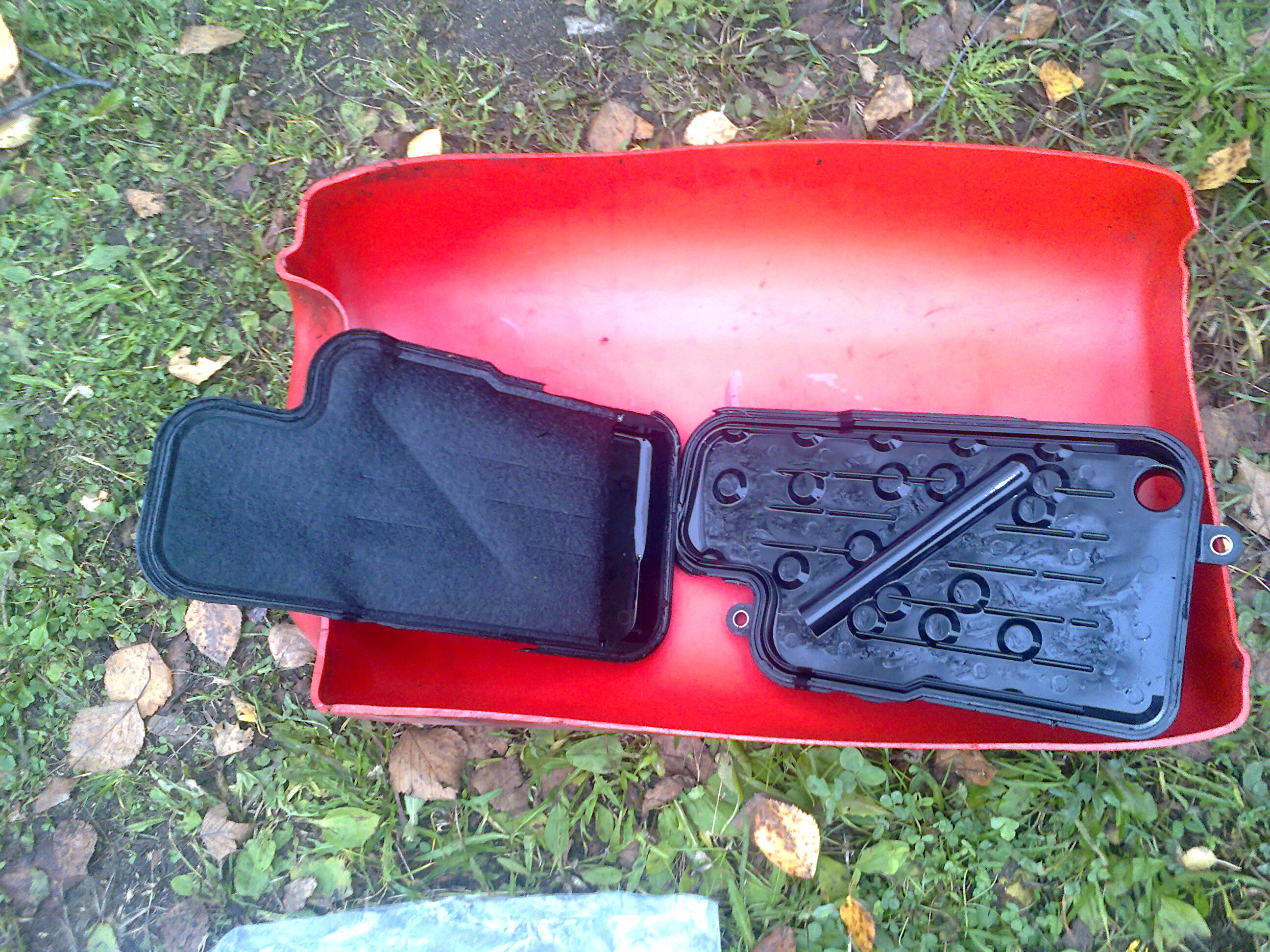

Lebed писал(а):Нашел фото масла при замене на 45 тыс. Км. Напоминаю, что радиатора не было приблизительно 40 тыс. Км
Фильтр АКПП менял?
Lebed
Сообщения: 10748
Двигатель:: ******
Мой автомобиль(и):: ******
Откуда: ***
Откуда: ***
Благодарил (а): 236 раз
Поблагодарили: 431 раз
Re: Температура в АКПП, оборуд-ой дополнительным радиатором.
Сообщение Lebed »
Неа, на 90 тыс. Поменяю

Lebed писал(а):Неа, на 90 тыс. Поменяю
Чем обосновано такое решение?
ИМХО))) ИНФЫ по замене фильтра АКПП на этом пробеге (40- 45 тыс.) нигде нет

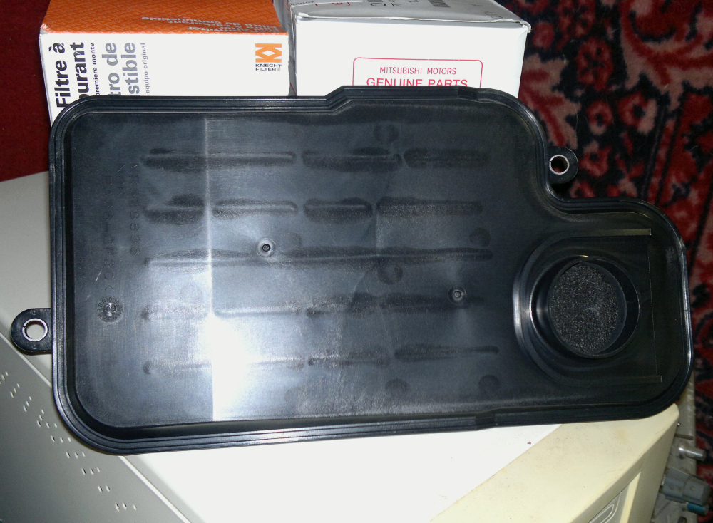

Lebed писал(а):ИМХО))) ИНФЫ по замене фильтра АКПП на этом пробеге (40- 45 тыс.) нигде нет
Олег! И сколько приблизительно по времени?
Насколько этот фильтр тонко чистит масло? никто его не разбирал случайно?) если там фильтровальная бумага, как в моторном, то имхо его надо всегда менять с маслом. Вроде и не супер сложно это, только поддон открутить и заодно его почистить от грязи.
Lebed
Сообщения: 10748
Двигатель:: ******
Откуда: ***
Откуда: ***
Сообщение Lebed »

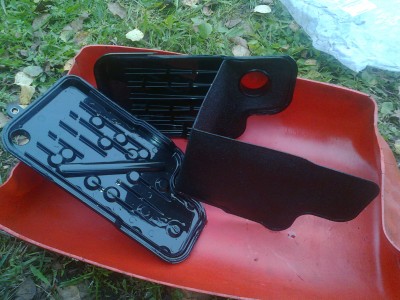

Ну, поддон ты не снимешь, не снимая опору акпп, а фото то были))) И с бумагой, и с сеточкой.

Lebed писал(а):Ну, поддон ты не снимешь, не снимая опору акпп, а фото то были))) И с бумагой, и с сеточкой.
Балку снять тоже не сложно, судя по фотоотчету. 6 болтов открутить, предварительно поддомкратив коробку. Раз он такой же степени очистки как и моторный имхо на 45 тык. надо его тоже менять. Ибо масло на этом пробеге уже черненькое бежит из АКПП) Бумага в фильтре наверняка уже не в очень хорошем состоянии.

Да я и не отрицаю то, что не сложно))) Не вижу смысла, т.к., повторюсь, в мануалах инфы никакой нет. А может потому что и лениво))) Вот фото наших коллег на ТО 90 тыс. км., за что им огромный спасиб
