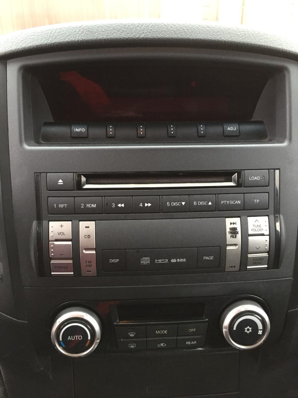

Сергей, это не Рокфорд. Простая магнитола.
Вот Рокфорд (без монитора):

PadgeM писал(а):Сергей, это не Рокфорд. Простая магнитола.
Упс... Я ж говорю, что пока не в теме, Андрей;-)).
BabyHummer A-328 писал(а):Вам повезло! Это не Рокфорд. Так что, проблем с установкой нового ГУ вообще не будет. А цены..., да, кусаются. На Али можно и подешевле тыщ на 7 -10 взять. Но на свой страх и риск, конечно.
Ну ладно хоть в чем-то повезло;-)).
