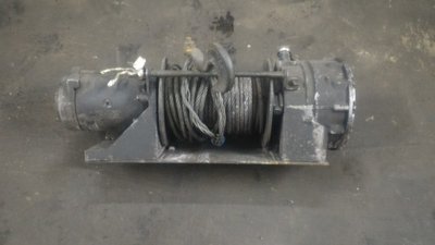

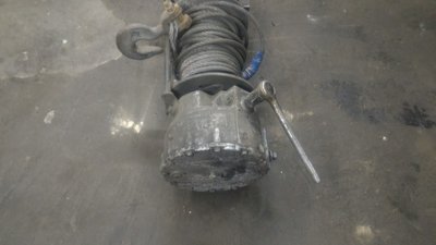

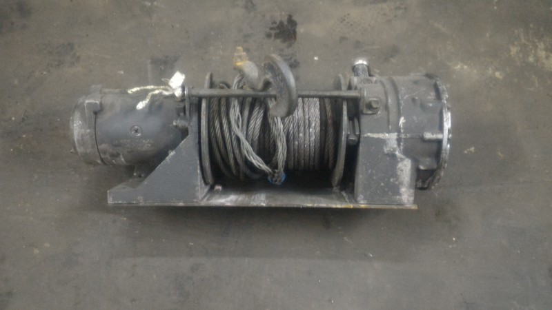

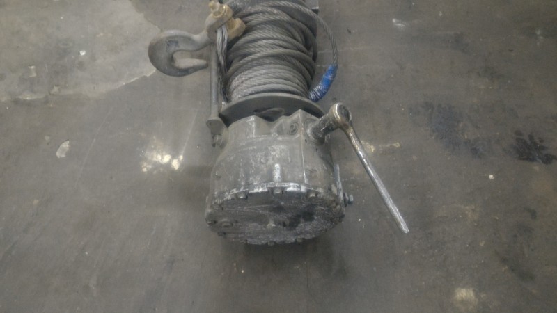

Помогите опознать по фото
Предлагают почти задаром
Сергей
В поиске Pajero 4 3.2

Задаром не пофиг какая?
