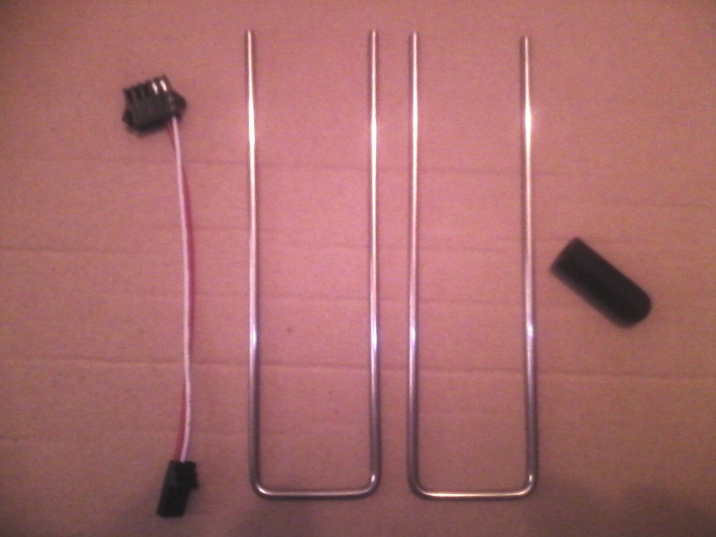

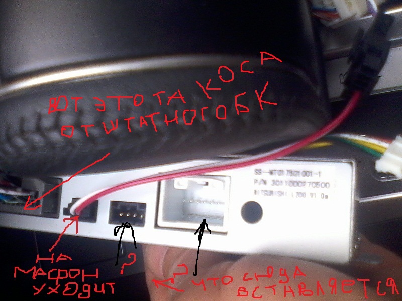

А у тебя кнопки на руле работают????????Мне походу провод не доложили один или перепутали,оказалось два одинаковых,вот таких

drozd272 писал(а):А у тебя кнопки на руле работают????????Мне походу провод не доложили один или перепутали,оказалось два одинаковых,вот таких
Дрозд, заранее прощу прощения, НО ТЫ УЖЕ ЗАМУЧИЛ ПИСАТЬ НА ДВУХ ФОРУМАХ ОДНО И ТОЖЕ!!!
ты хоть читай ответы на свои вопросы. на пикап клубе тебе ответили: http://www.pickupclub.ru/forum/showthre ... ost1378193

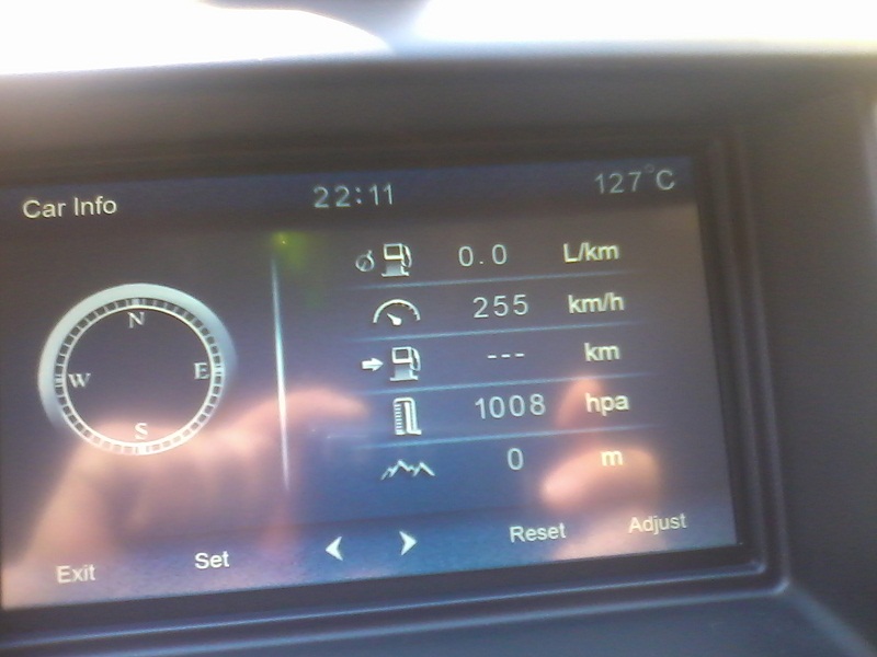

bumek
Попробуй так. Для просмотра Car info нажать "SRC" - и в правом верхнем углу "Инфо". Для переключения обратно - опять "SRC" и в правом верхнем "Выход". При таком раскладе ОБРАТНО переключается корректно.
было когда-то:
NMPS 2010 2.5 TD 5AT чёрный
bumek
Сообщения: 275
Зарегистрирован: 20 янв 2012, 13:04
Двигатель:: 2.5DID
Благодарил (а): 9 раз
Поблагодарили: 37 раз
Re: Замена штатной магнитолы (варианты установок)
Сообщение bumek »
CoolBDW писал(а):bumek
спасибо.
да, так переключается корректно, согласен. прост. пока это первый замеченный глюк этой китайской магнитоллы. думал будет больше, если честно.

Там на Эльках нет кнопок на руле,поэтому я здесь и пишу.Про белый разъём я понял,что туда ничего не подключается,вот чёрный маленький второй,он для чего?Так что я ни кого не мучаю,а китайцы только завтра ответят и то не факт.

Я ведь писал и картинки выкладывал. В белый разъём идеально подходит разъём магнитолы, и при этом начинают работать и кнопки на руле и бортовой компьютер без всяких дополнительных проводов. Вот только хунхузы не подумали, что этот провод не дотягивается. Приходится вспарывать жгут или удлинять провода.
Звук с искажениями не при малом усилении, а при большом уровне ВХОДНОГО сигнала. Но в настройках он регулируется и проблема уходит.
Теперь про русскоязычные Тэги - прошивка для них уже есть и продавец её предоставляет.
