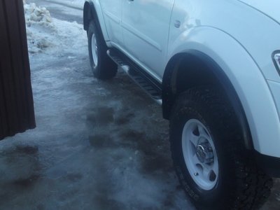

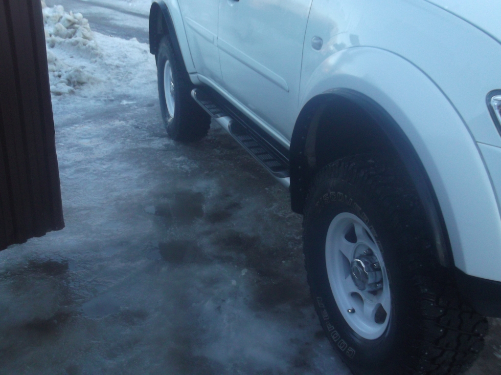

зима бридж 7000 285х65х17

Re: Пишем открытый ФАК по шинам-дискам Pajero...
Вылет у них даже 35, а не 30, но больше пяти лет, как выпускать перестали. Так что если где и найти, то только б/у.Mark69 писал(а):Да, только вот Нептун днём с огнём не найдёшь
