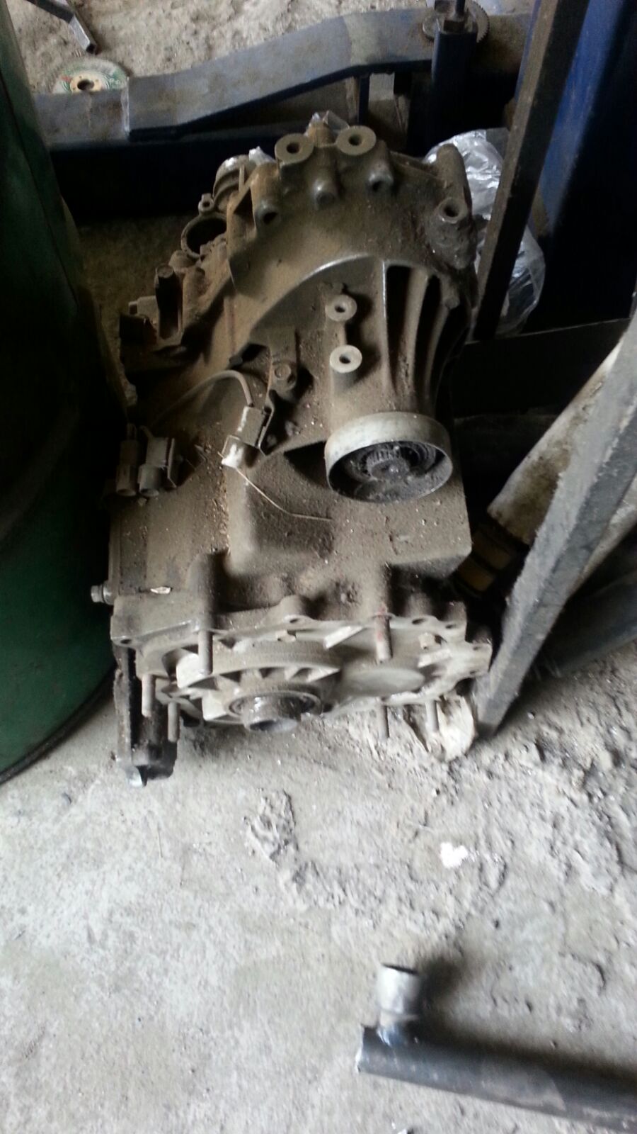

Нашел по очень хорошей цене раздатку от П-2 2.8. Думаю есть смысл заморочиться за эту цену с перестановкой вилки.
Вот такая:
Вот такая:

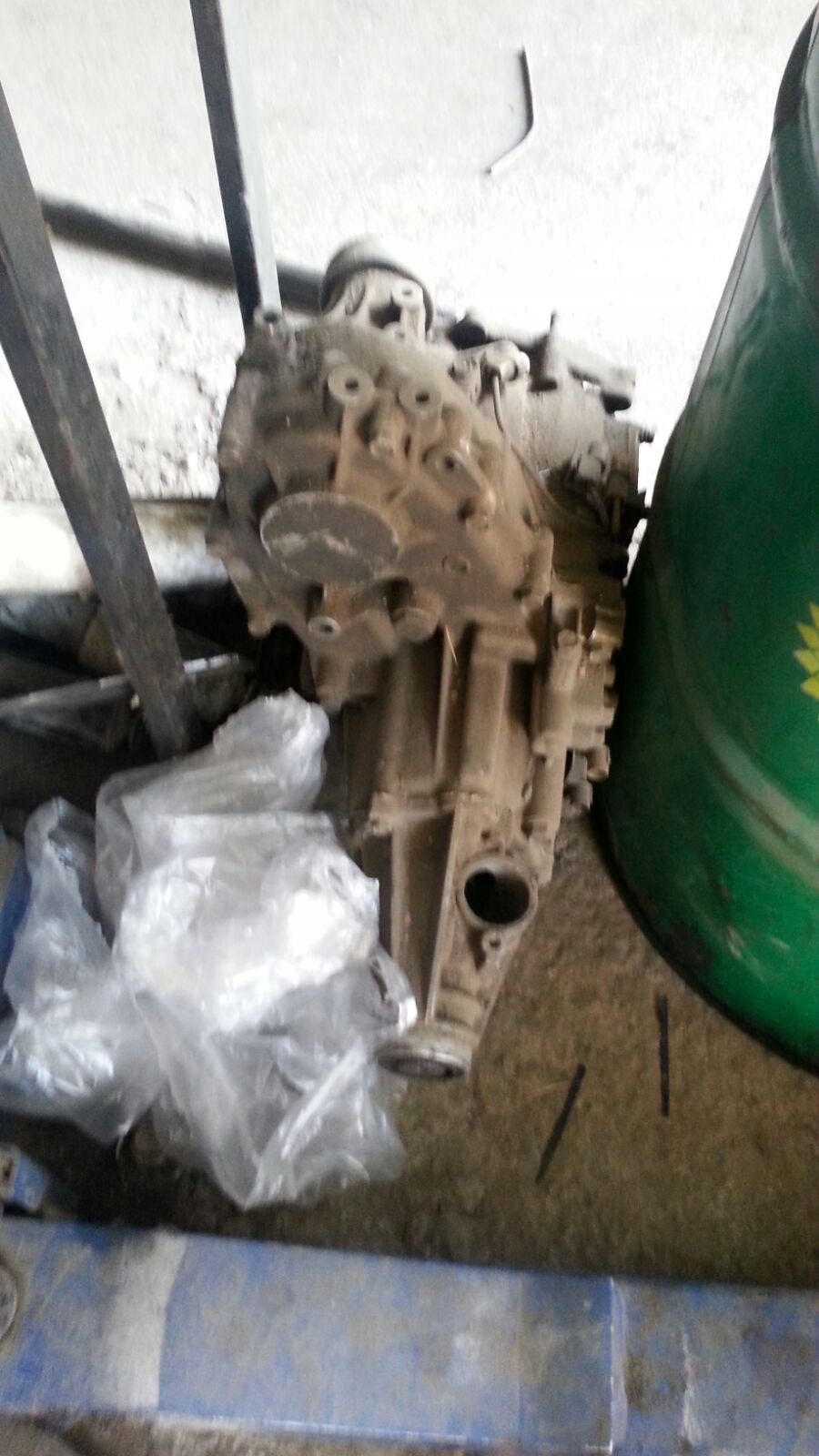

Раздатку СС купил такую:
Передний кардан взял от МПС с автоматом.
[more]
Стал всё перемерять. Разница между раздатками сс и пт на входе переднего кардана в районе 30мм. Длинна моего родного кардана 430мм (без флянца и проставки), а длинна кардана с акпп 500мм(без флянца и проставки). Т.е если даже кардан с мпс акпп ставить без проставки, всё равно длиннее чем надо получается.
Где у меня ошибка? Машина штатная, до меня никто её не ковырял.

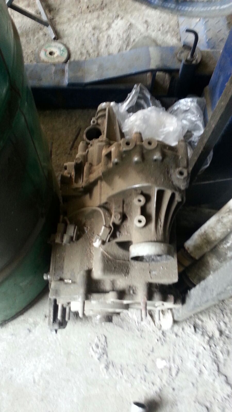

Купил я вот такую раздатку от Прульного П-2.
Останется перекинуть вилки с моей раздатки и каким-то хитрым образом соединить датчики на панель.
Верно понимаю?
Верно понимаю?
