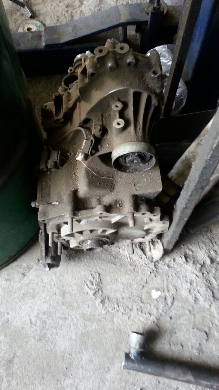

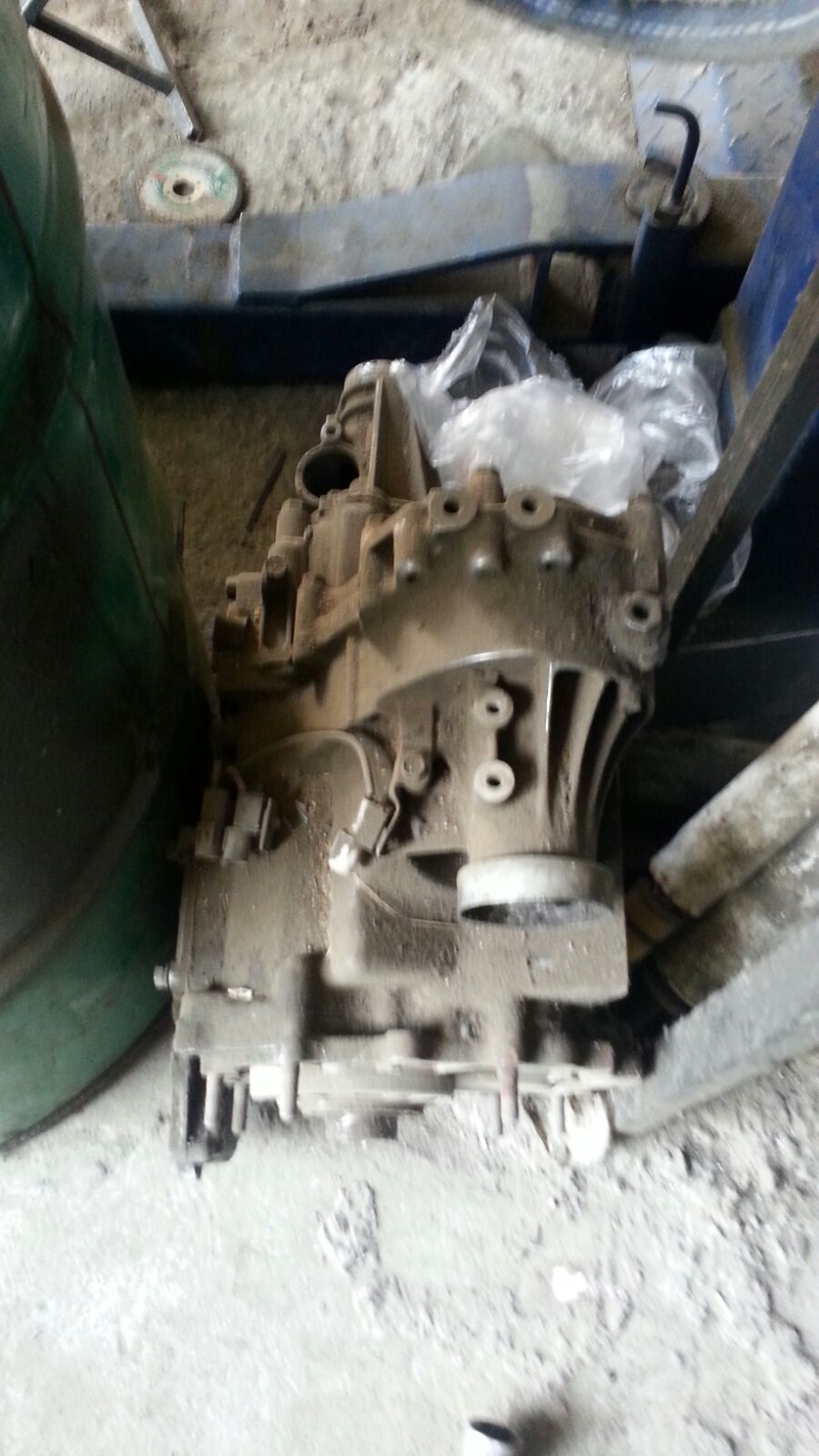

Нашел по очень хорошей цене раздатку от П-2 2.8. Думаю есть смысл заморочиться за эту цену с перестановкой вилки.
Вот такая:

Купил я вот такую раздатку от Прульного П-2.
Останется перекинуть вилки с моей раздатки и каким-то хитрым образом соединить датчики на панель.
Верно понимаю?
