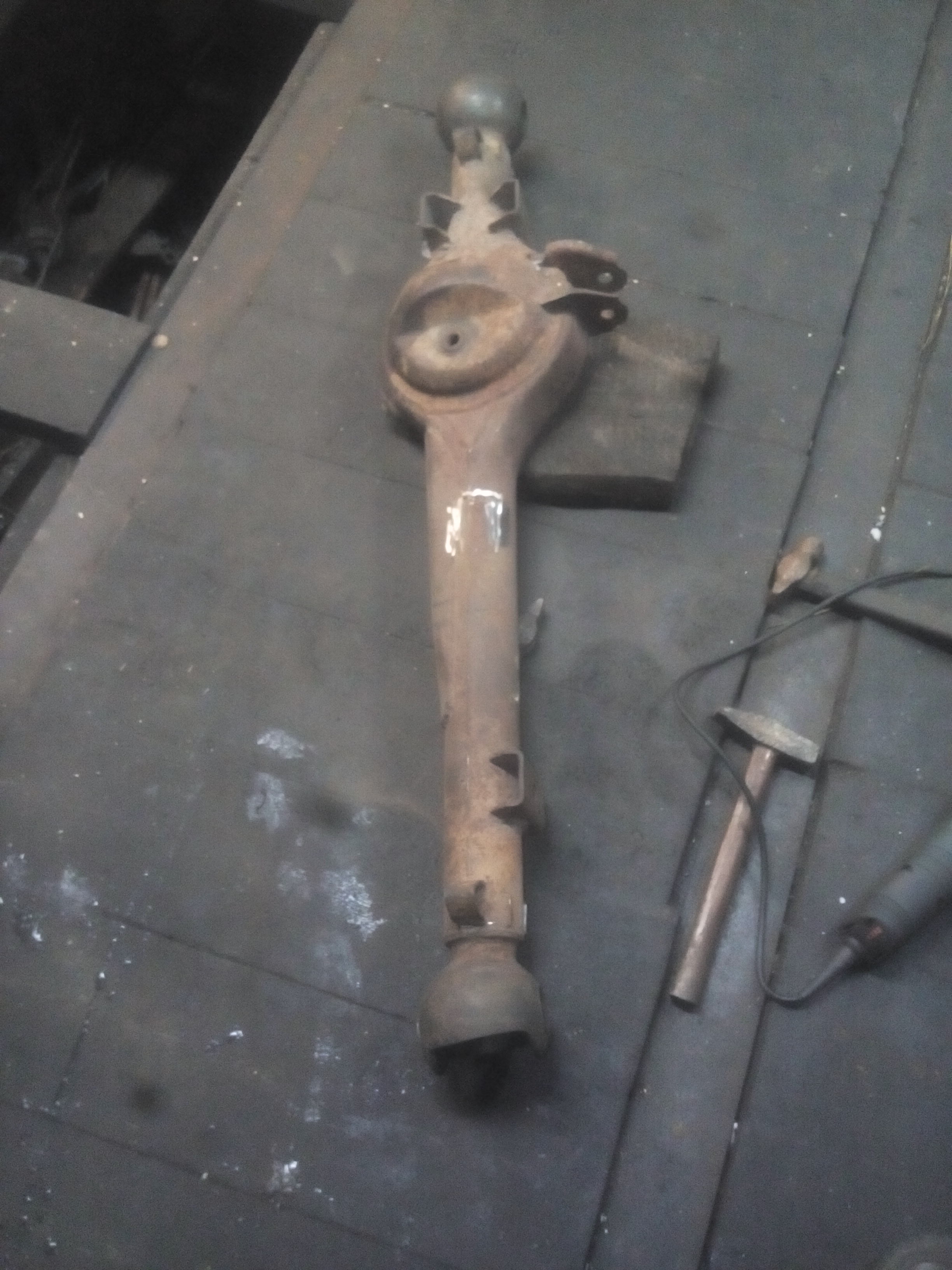

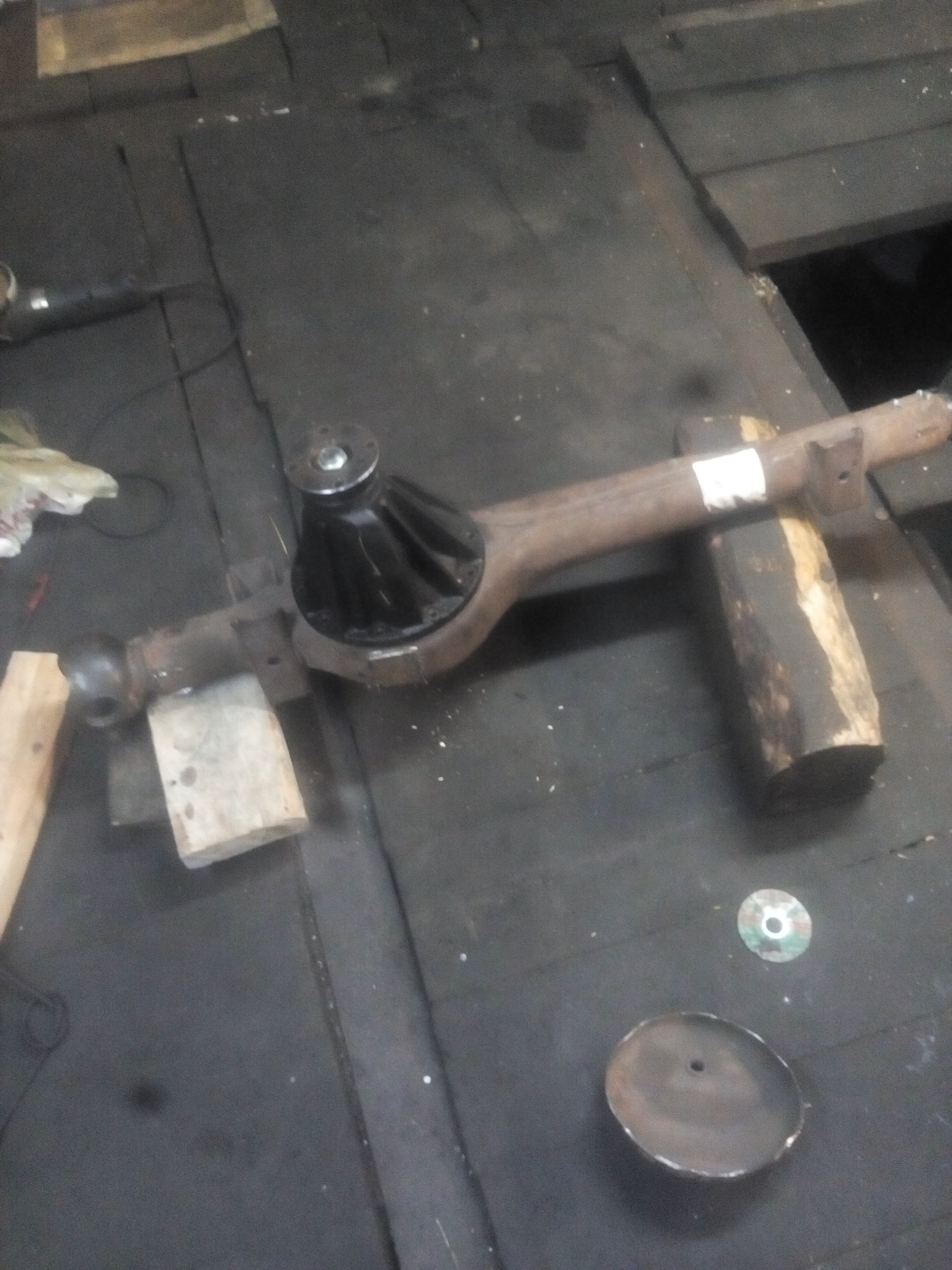

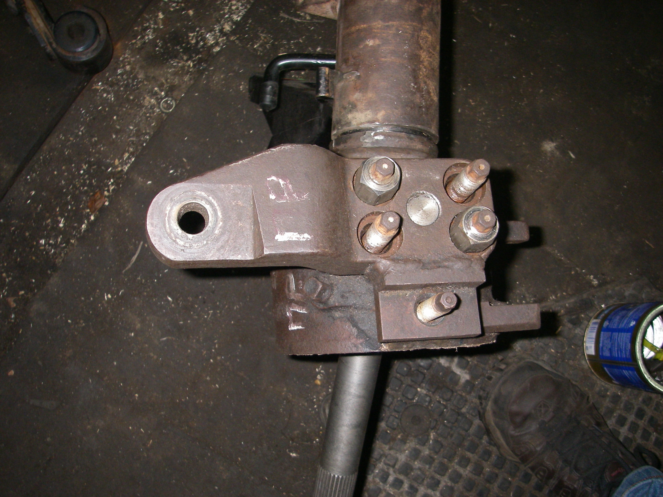

Re: my pajero sas

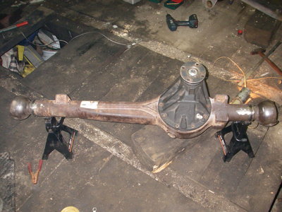

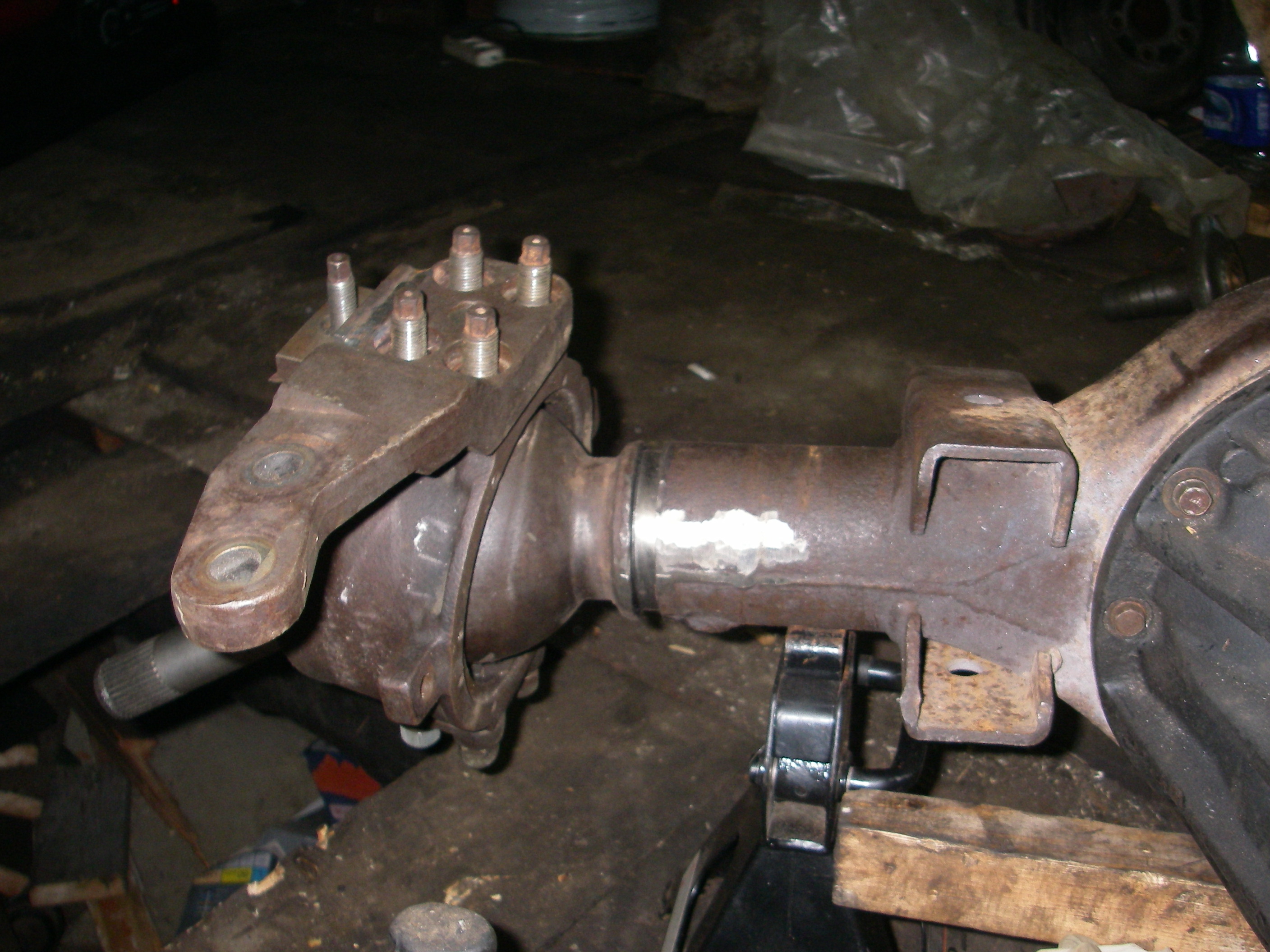

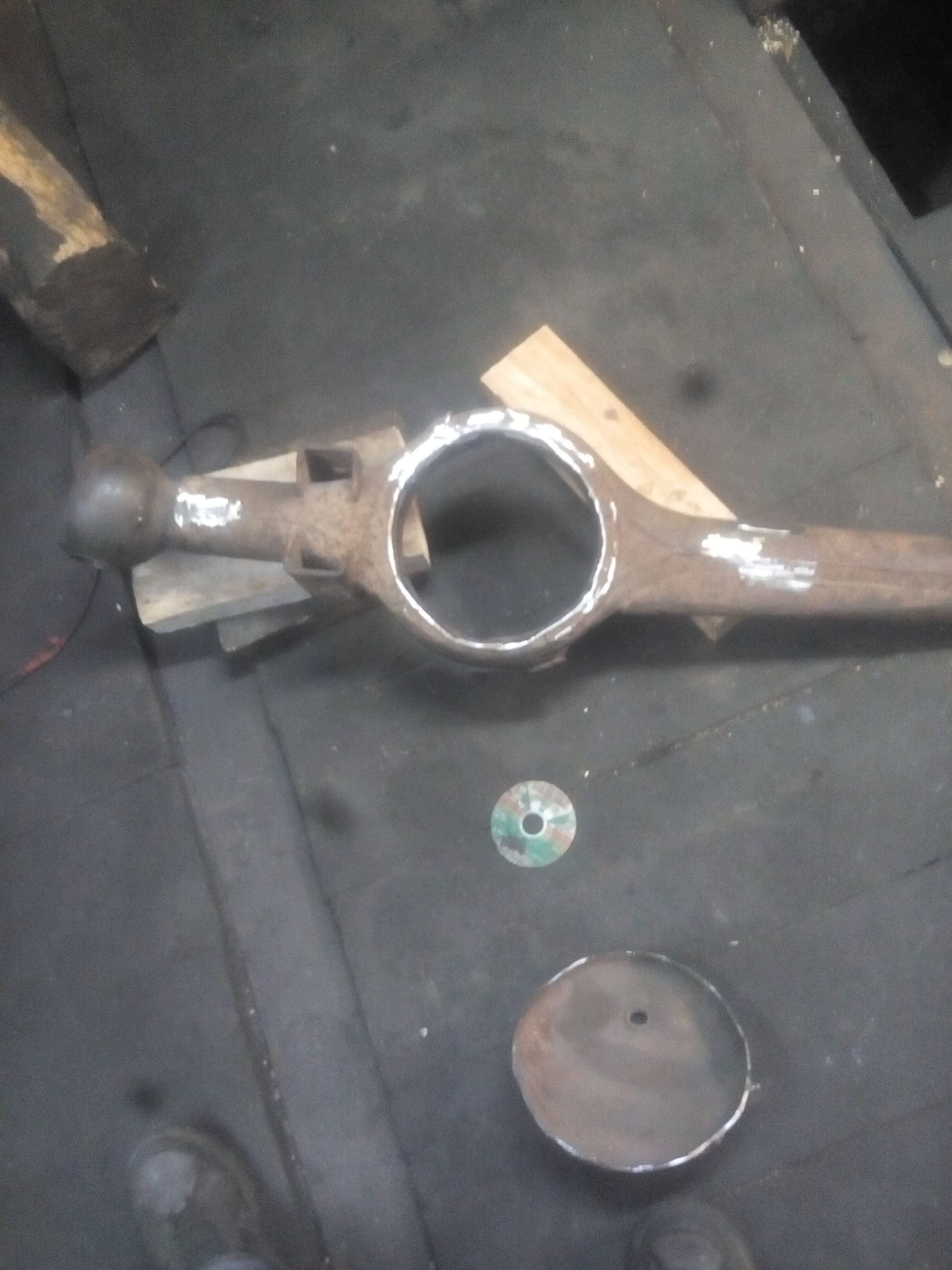

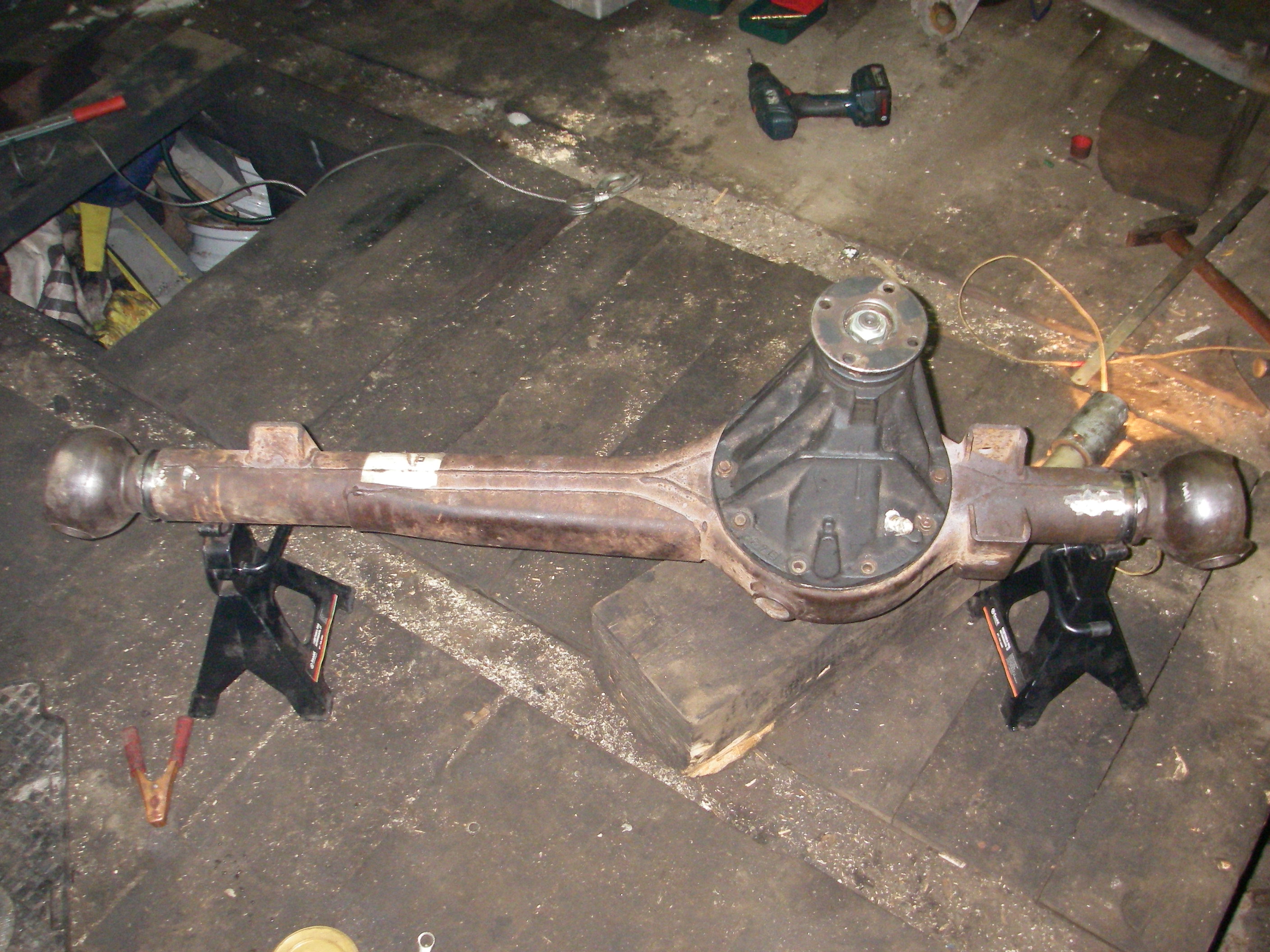

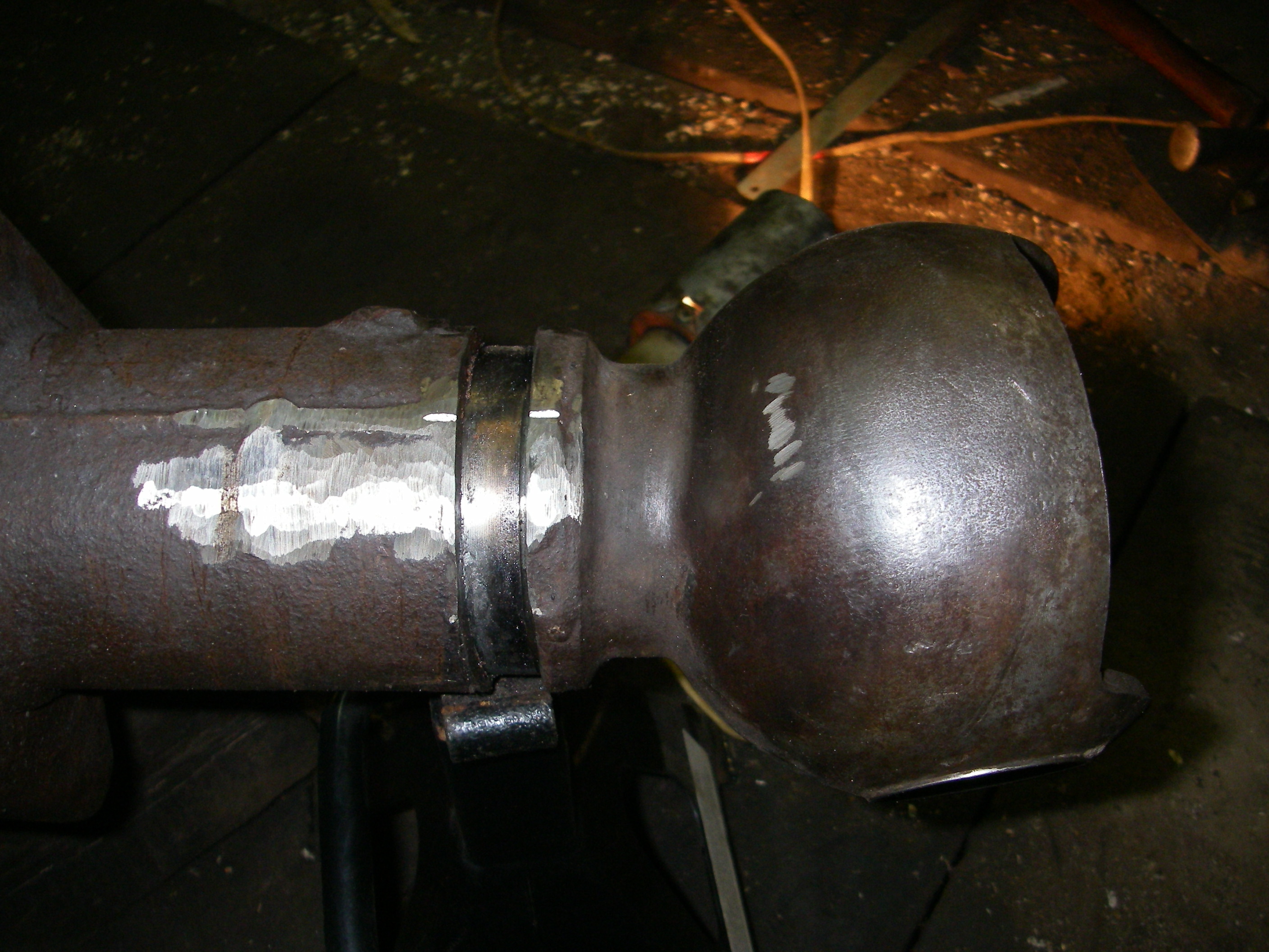

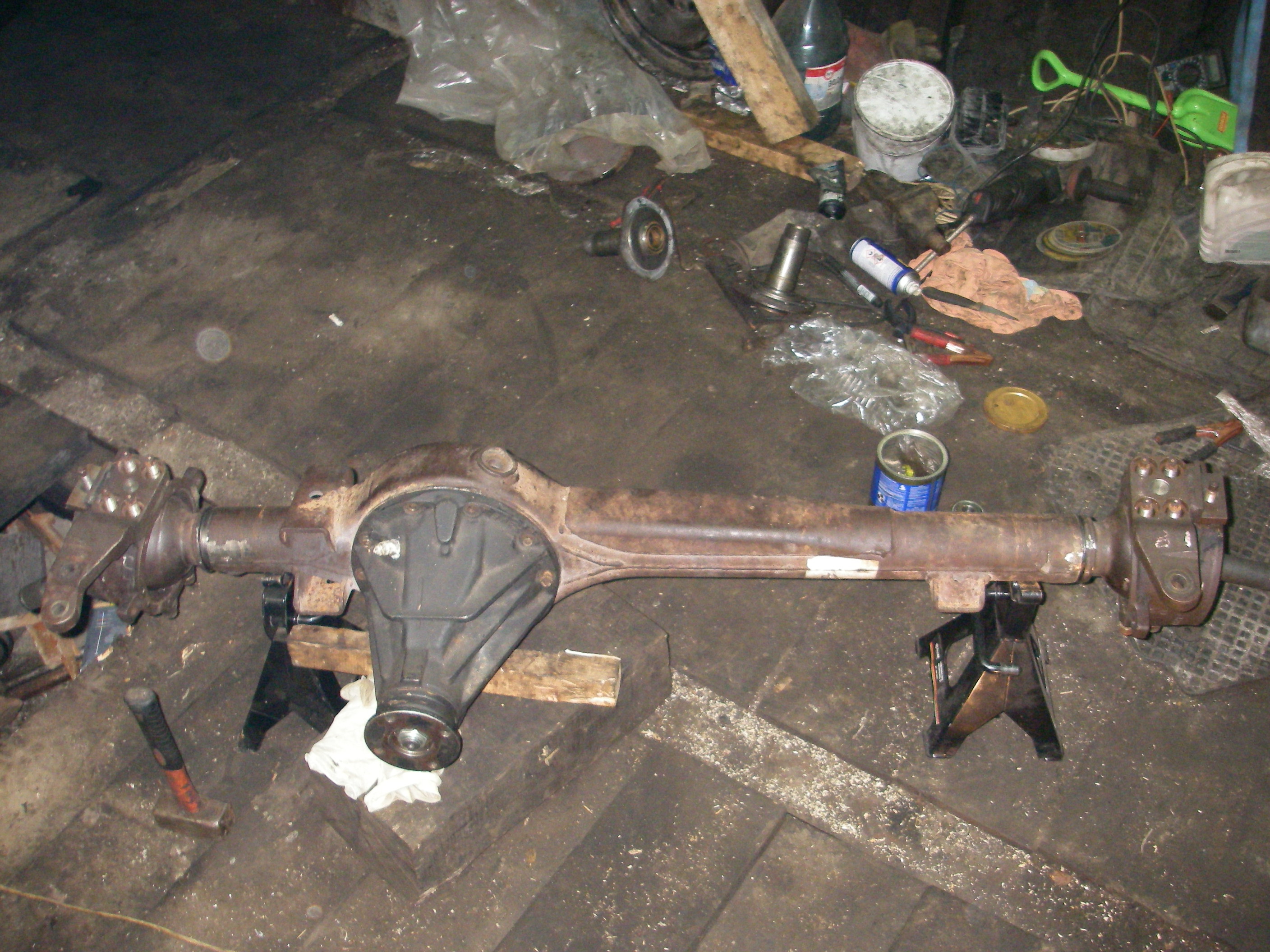

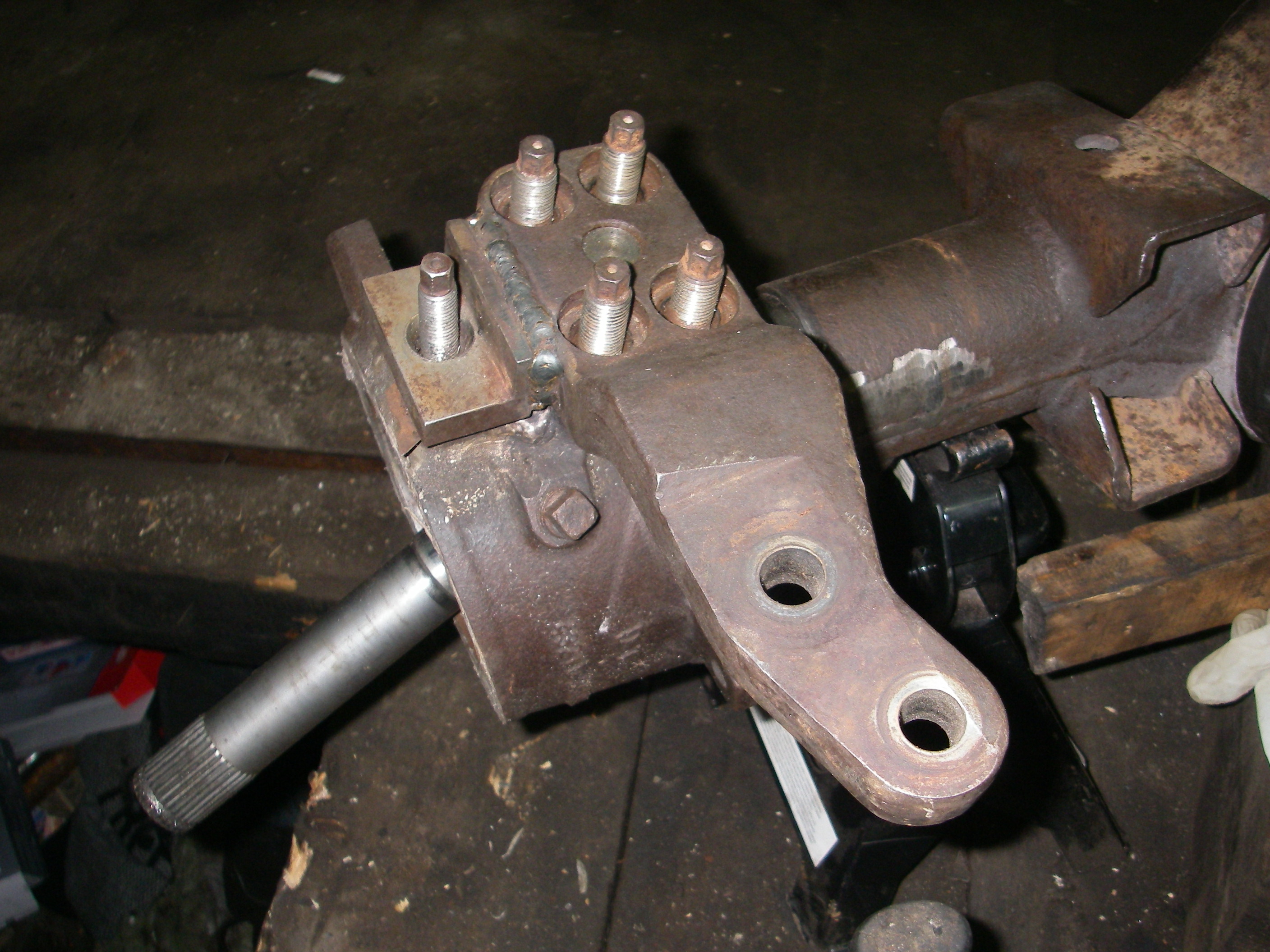

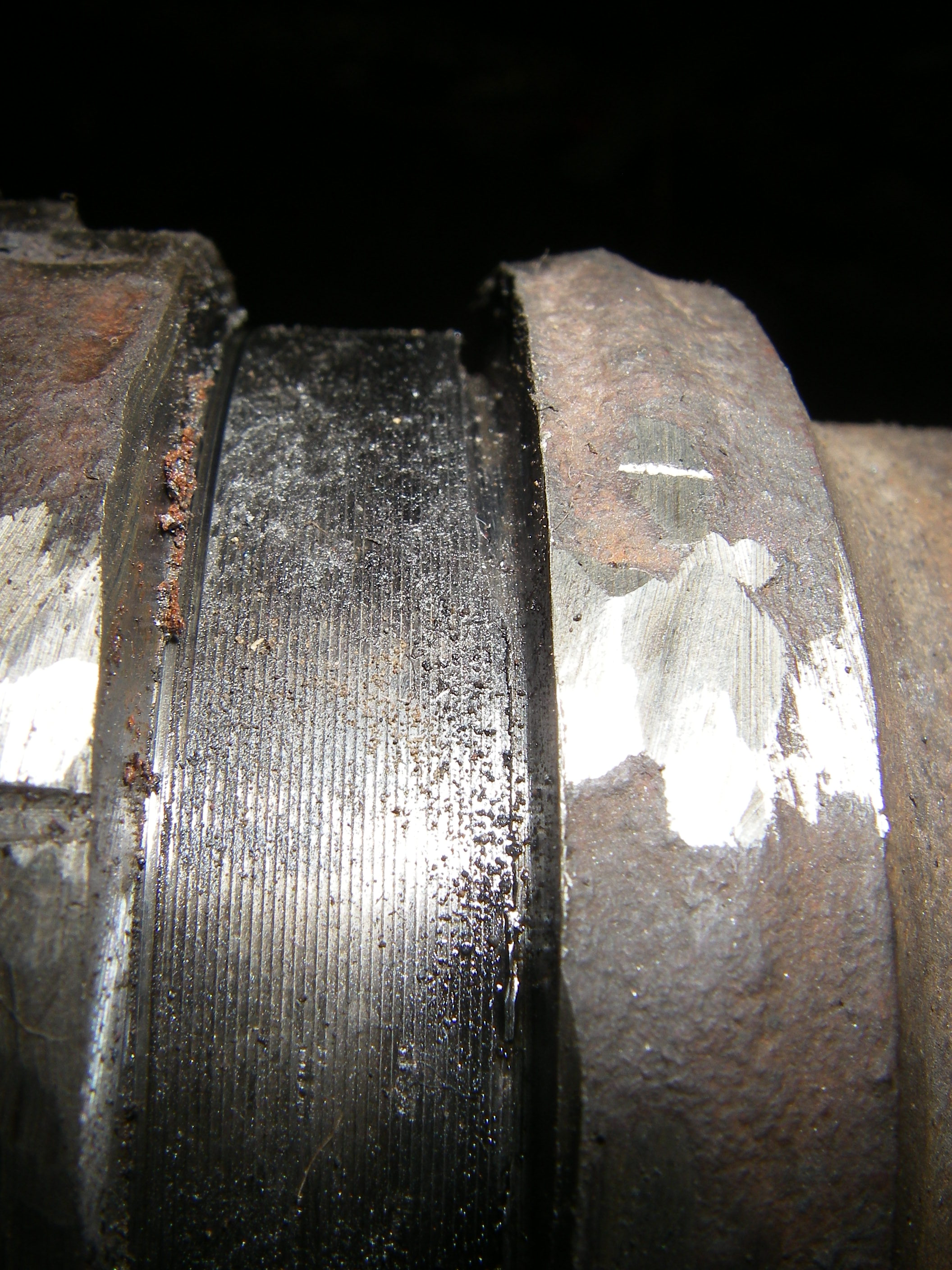

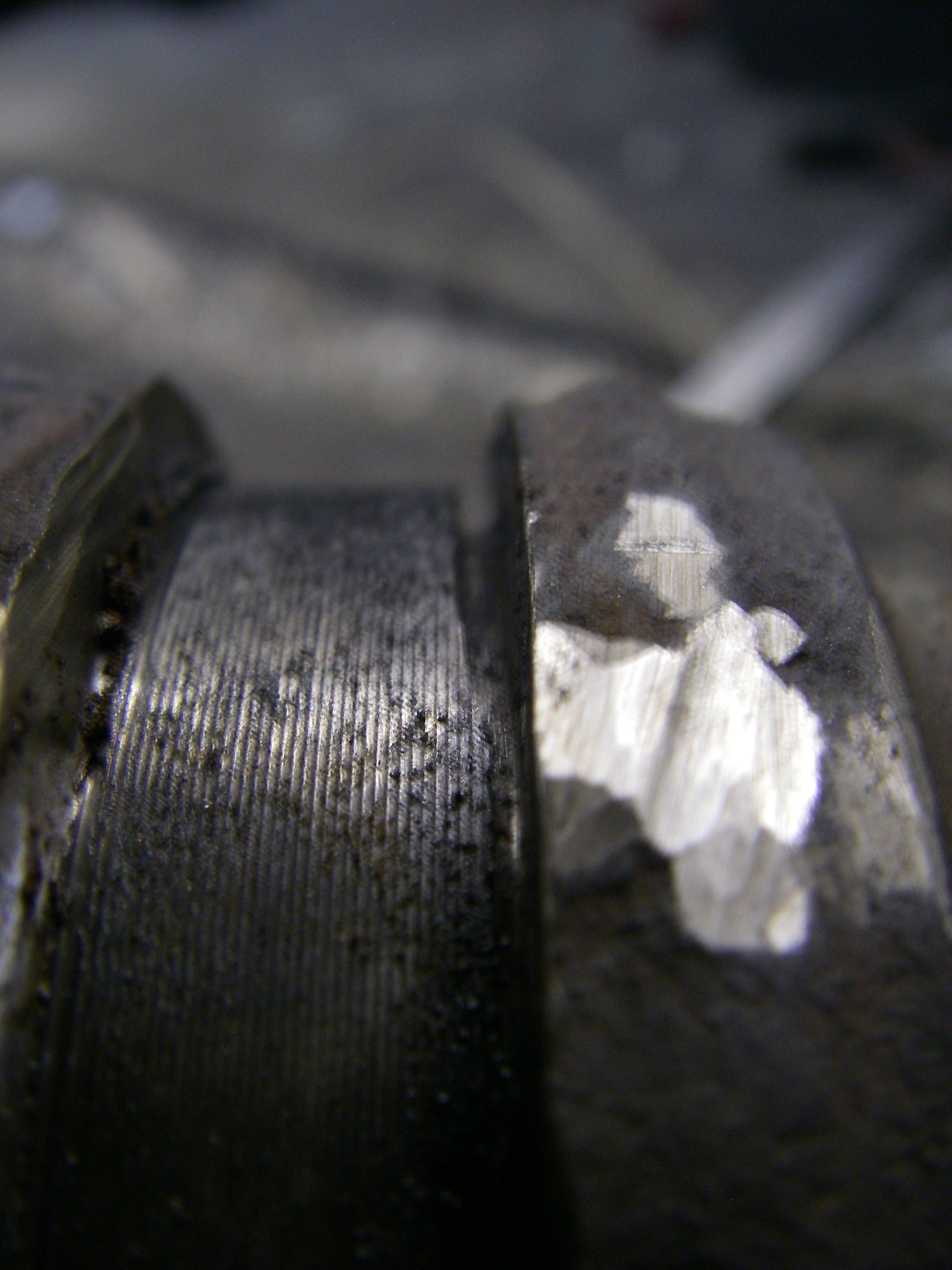

в процессе переворота моста, возникло пару вопросов, наверно к Саше...ты у нас на пиндоском как на родном.
1) шары я так понял не обязательно менять местами, достаточно их провернуть на 180град (о крайней мере с янки сайта я так понял)
2) насколько критично что в процессе "вырезания" шаров я сделал пропил глубже тем самым и на них есть пропил грубо говоря 1мм....
3) вопрос по шпилькам....6 совпали, 4 как видно нужно "подогнать", не очень понял как. заварили старые отверстия, каким то волшебным образом просверлили сварку и не менее волшебным нарезали новую резьбу???

Re: my pajero sas
1) не факт,я бы шары всеж махнул, т.е. правый на правую сторону и тд.vadim82 писал(а):в процессе переворота моста, возникло пару вопросов, наверно к Саше...ты у нас на пиндоском как на родном.
А то т с кастором какая-нить шляпа произойдет
( дай ссыль на пендосов)
2) Пофиг,тебе потом всё равно косынки на шейки шаров приваривать.
3) ни разу я сам мост не перечулковывал,но алгоритм похожий.
нормуль по сварке можно сверлить.Ну сломаешь пару сверел

Re: my pajero sas
Да там всего то 4 ссылки по 3 странички на http://www.outerlimits4x4.com/ )))
Там просто везде по чуть чуть инфы.
С шарами пофиг, поменяю местами, хуже точно не будет, а лучше точно.
Неужто получится по сварке просверлить и нарезать резьбу?

Я хз,сверло обычно ломает,если сверлишь по границе металл/сварка.....
Далеко ходить не нужно- вчерась 8 мм,прямо по центру шва у меня сверлили ,дрелью.Всё норм.
ЗЫ метчики я бы взял не машинный,а №1 и №2.

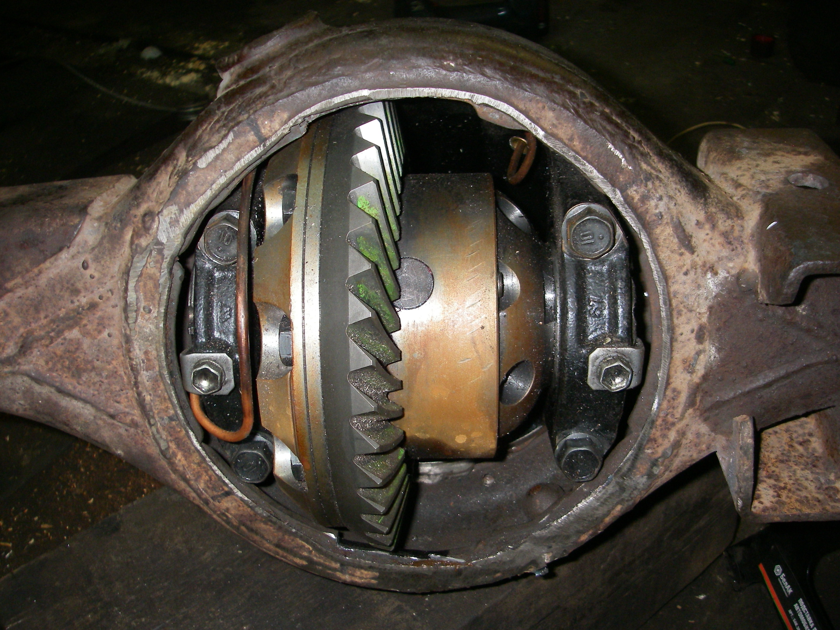

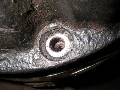

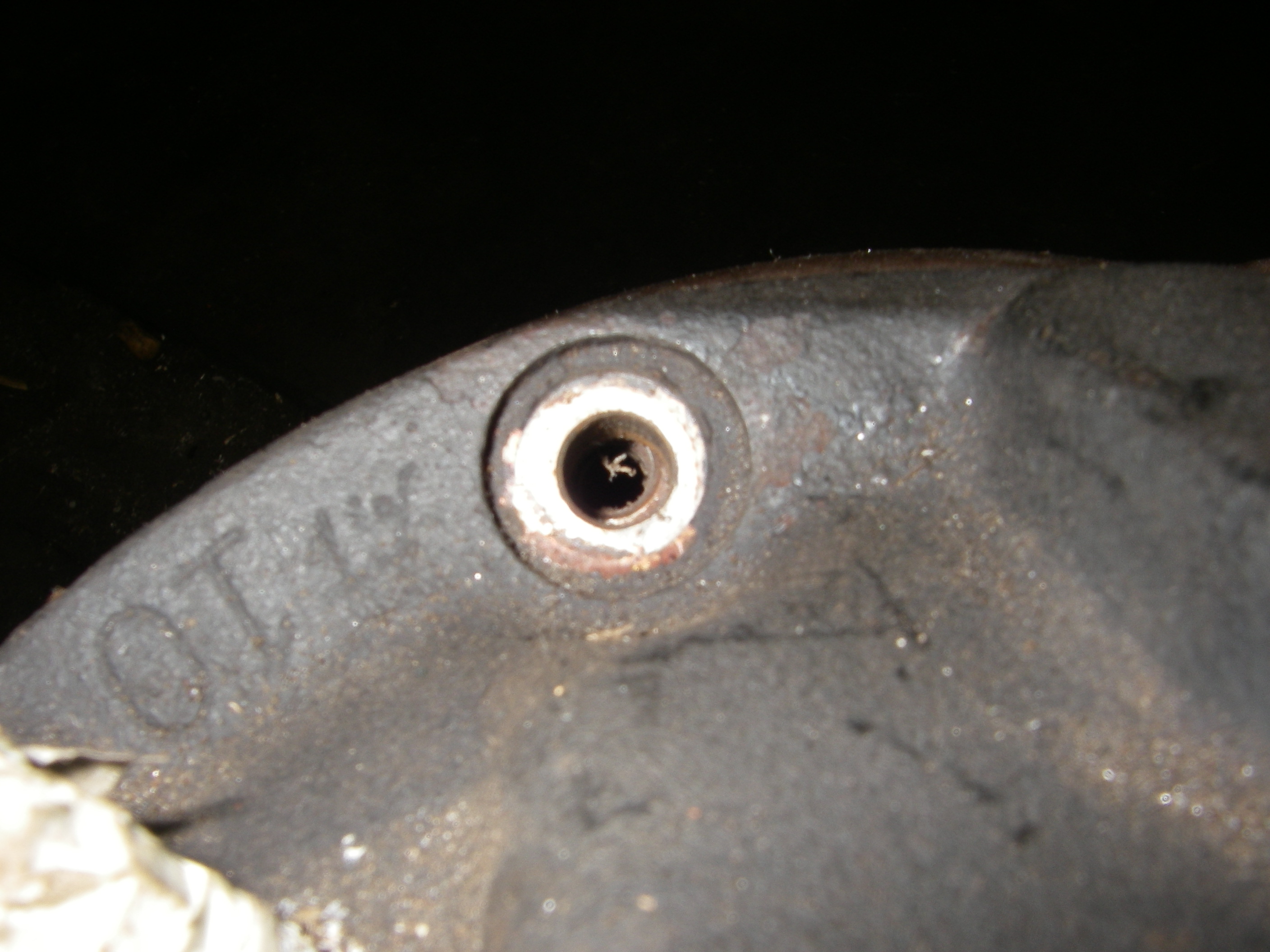

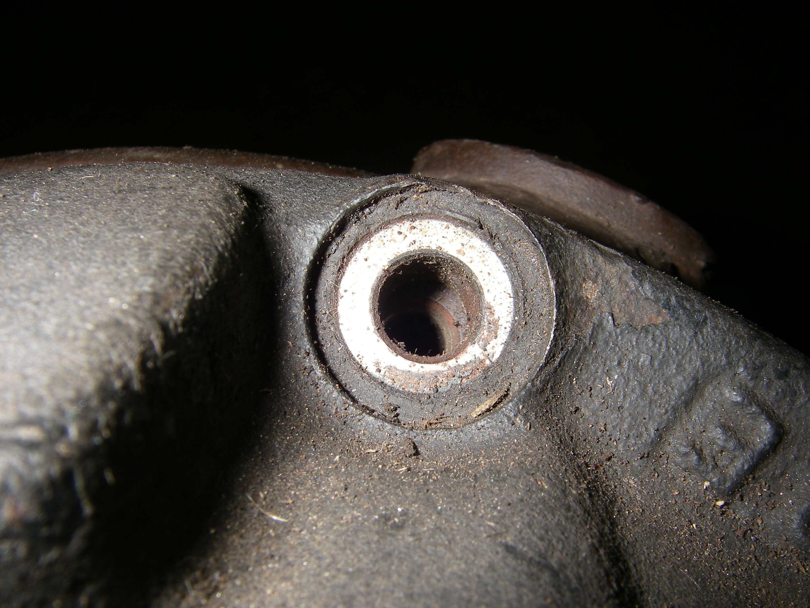

Дык в том то и дело, там отверстия не попадают на половину, соответственно новое отверстие нужно просверлить 50/50 сварка/метал.

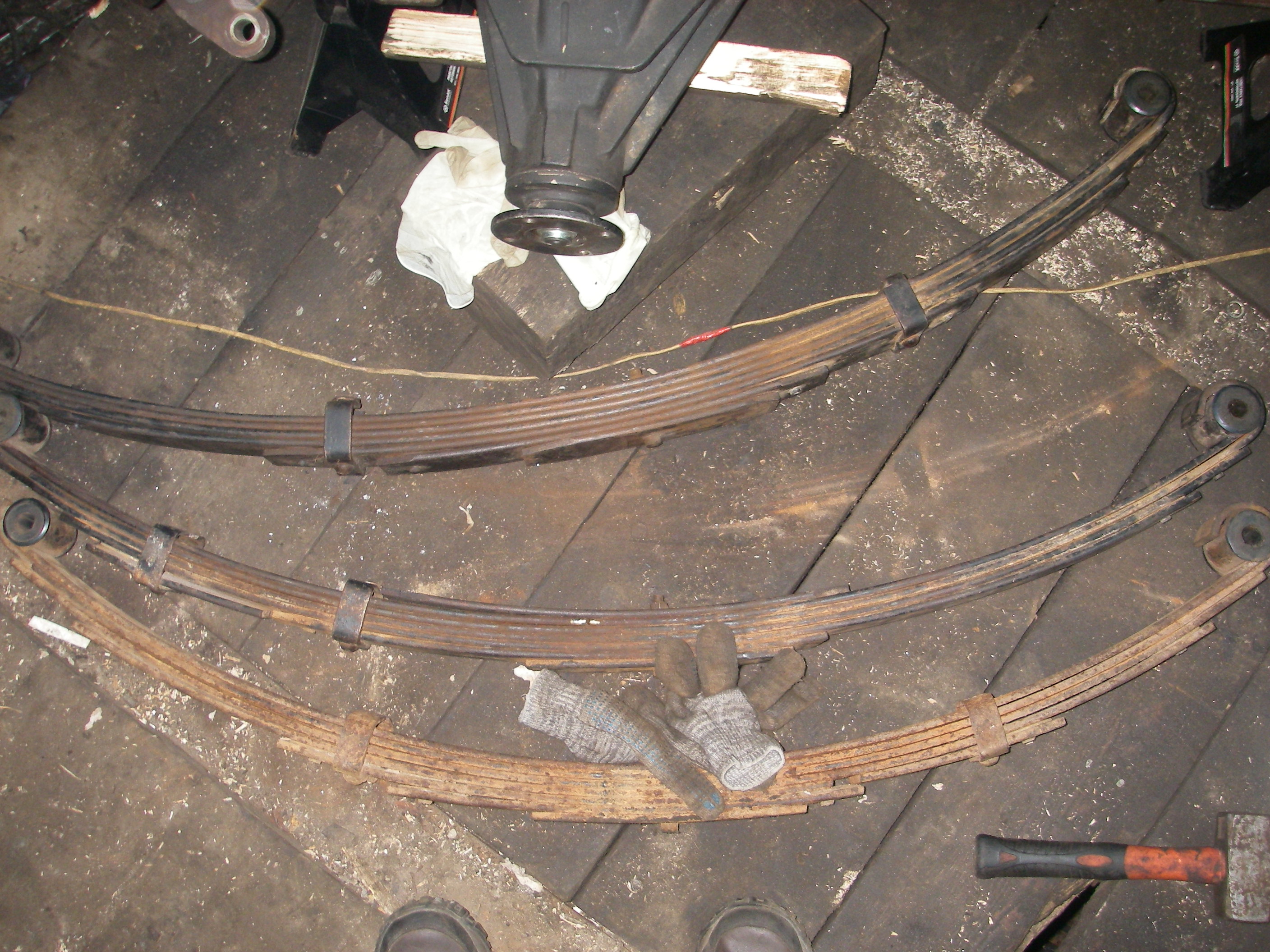

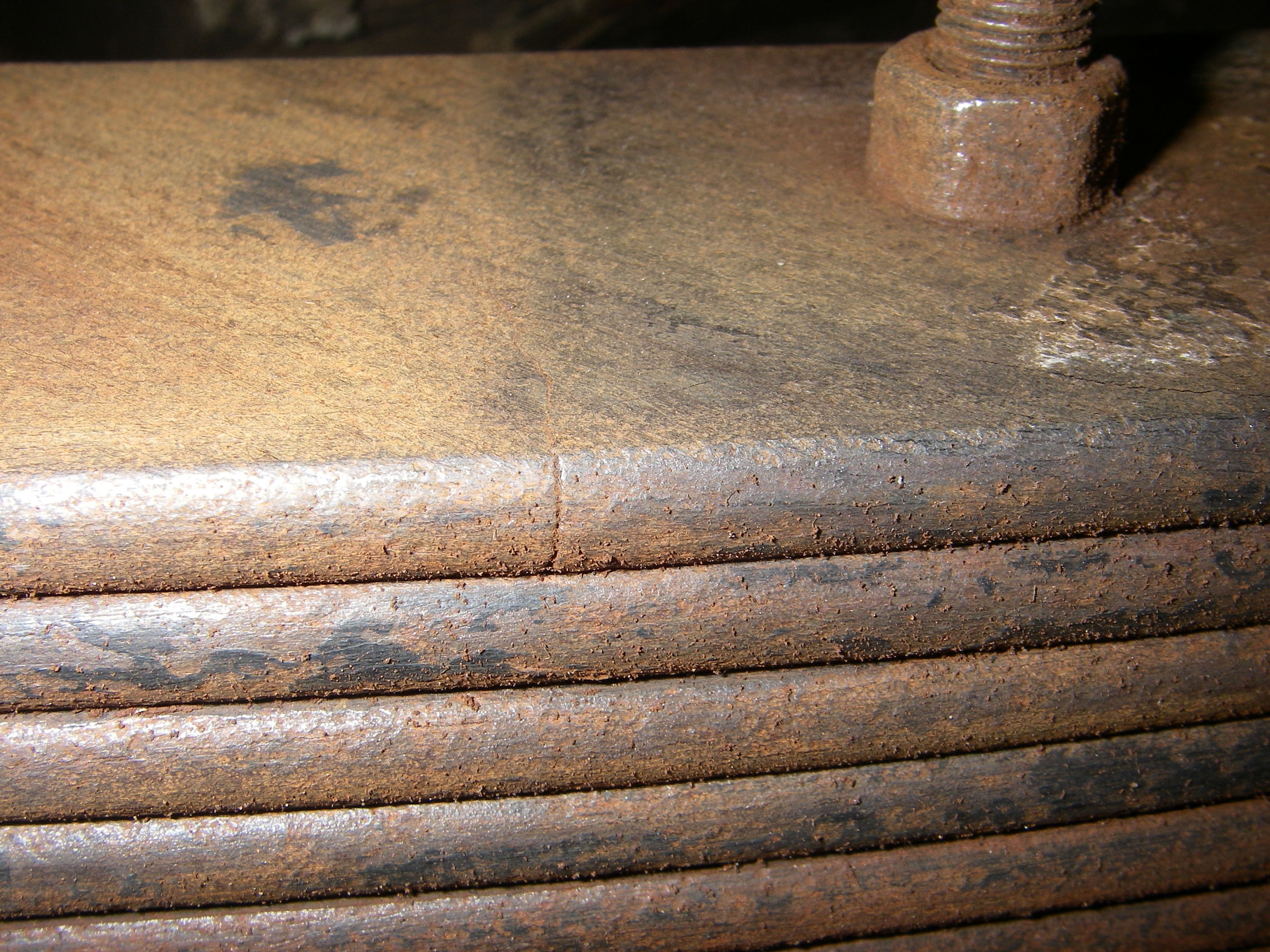

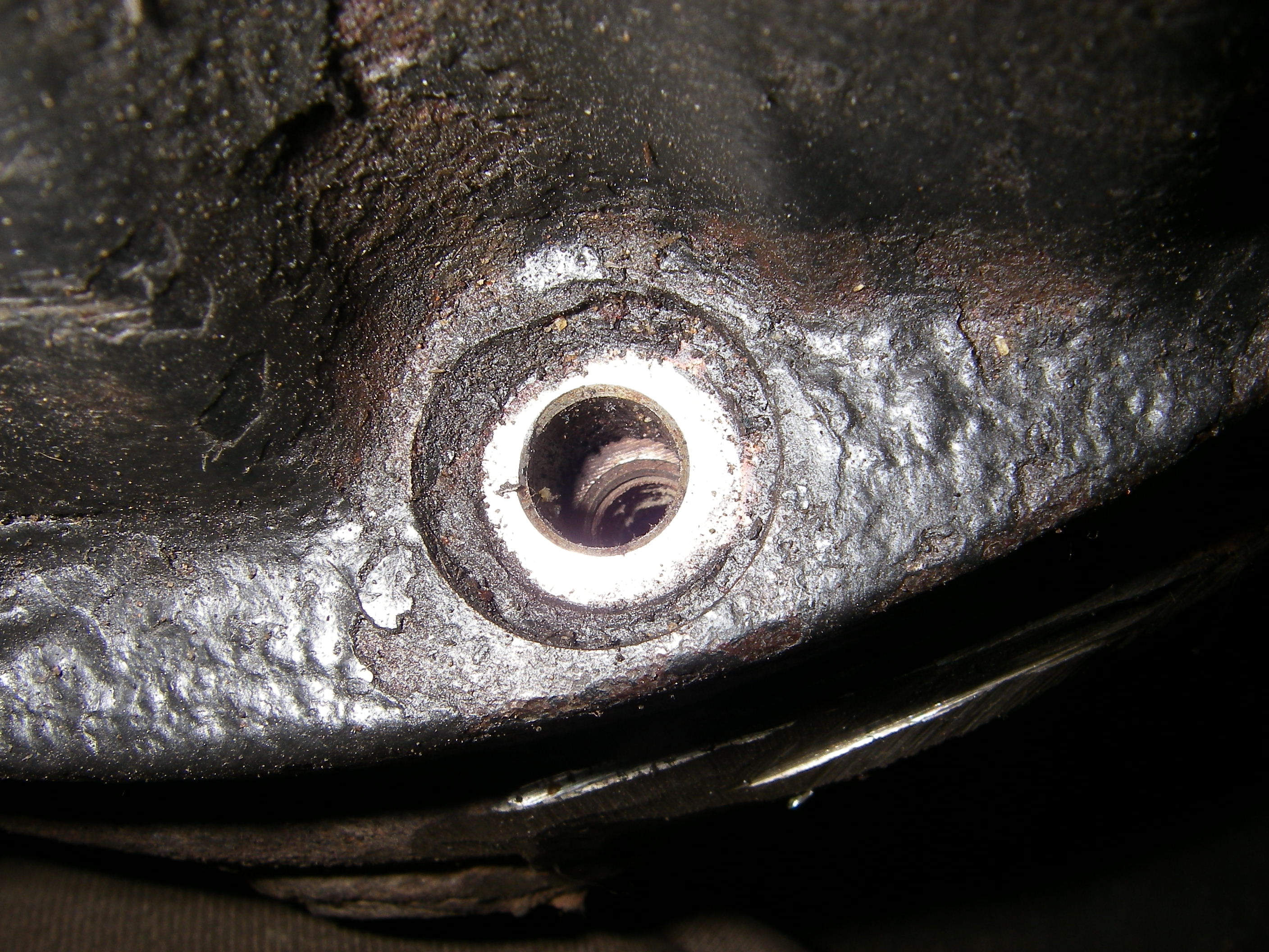

Re: my pajero sas

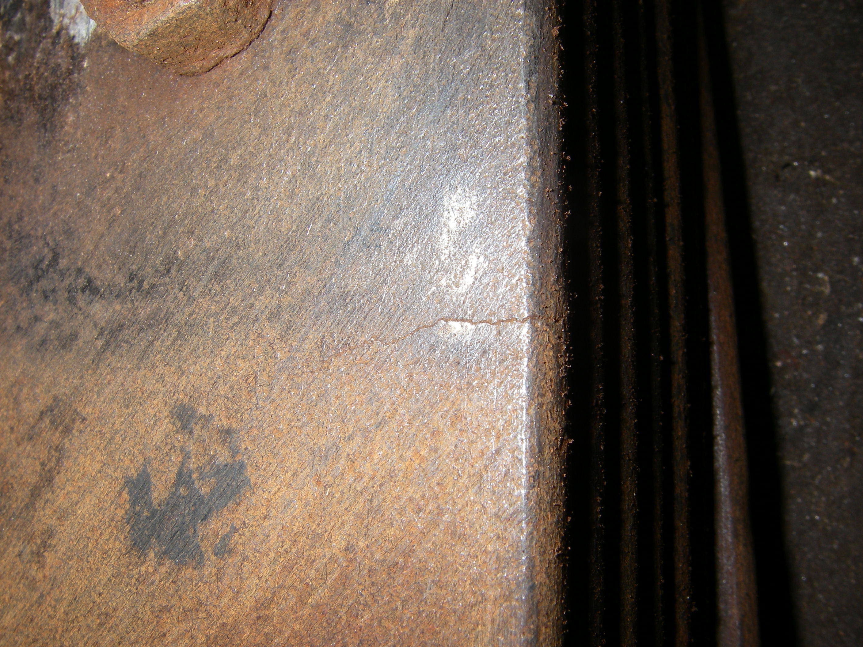

воть фотки с процесса
но нарисовался другой гемор
![:Очень злой: :]:-O:](./images/smilies/Nezloy01.gif)
есть 3 передних рессоры ТГ, но живых всего одна
думал из 3 собрать 2, а в итоге еще на одном коренном трещина на 1/3 листа
смысла ставить ее нет.
на что теперь мост ставить я хз.
ЗА рессоры было то что их попроще инсталировать, нет панары, чашек и тп.

Вообще с болтами на корпусе редуктора не вижу проблемы.
Вот эти 4 шт не совпадающих отверстий рассверливаешь( по фотке) на 3 мм большим диаметром.
6 совпадений тебе за глаза хватит для центровки,чтоб п\оси в редуктор втыкались,
а что бы масло из щели не сопливилось,тебе достаточно будет затянуть 4 болта через бОльшие дупла.
