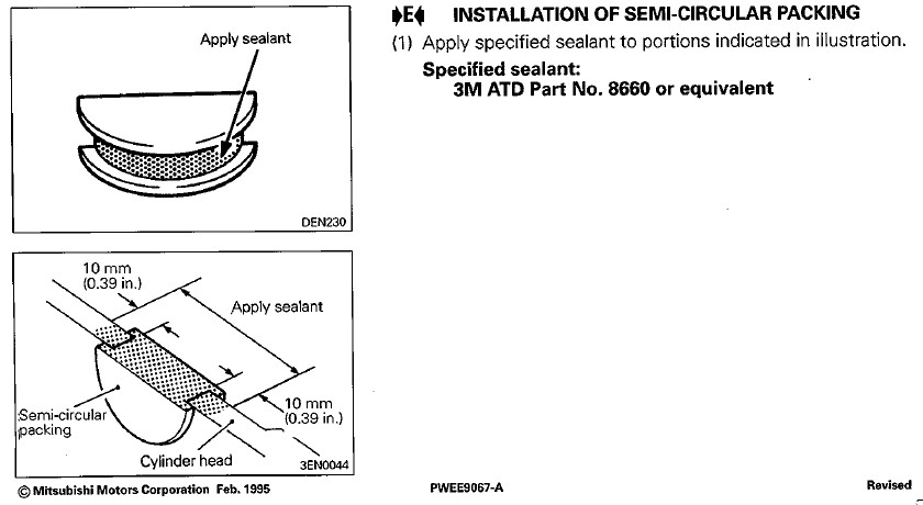

Ну а как еще то. Ну конечно если у тебя привалочная плоскость головки под крышкой не повреждена. Очисти все и посмотри внимательно.Fil писал(а):Хорошо, беру оригинальную прокладку клапанной крышки, оригинальный полумесяц (кста оригинал хундай или мицу?), меняю то, что стоит сейчас на оригинал без герметика ,и всё перестаёт капать?
Я брал оригинал митсу. то что билось по вин, двиг у меня родной.

мануалы надо читать внимательнееPteradaktel писал(а):Fil, почисти посадочное очистителем тормозов, новый полумесяц и про герметик знать должен только ты, под полумесяц его вообще не надо, чуть-чуть как в мануале на стыки..

Re: 4D56T Моя первая капиталка.
Полумесяц мазать герметиком по плоскости без кромок снизу + сверху по см с каждого края от паза, это я уяснил (сам с кромками мазал). А если поверхность гбц не идеально ровная (чуть царапаная, царапки разные), то её тоже герметиком?
