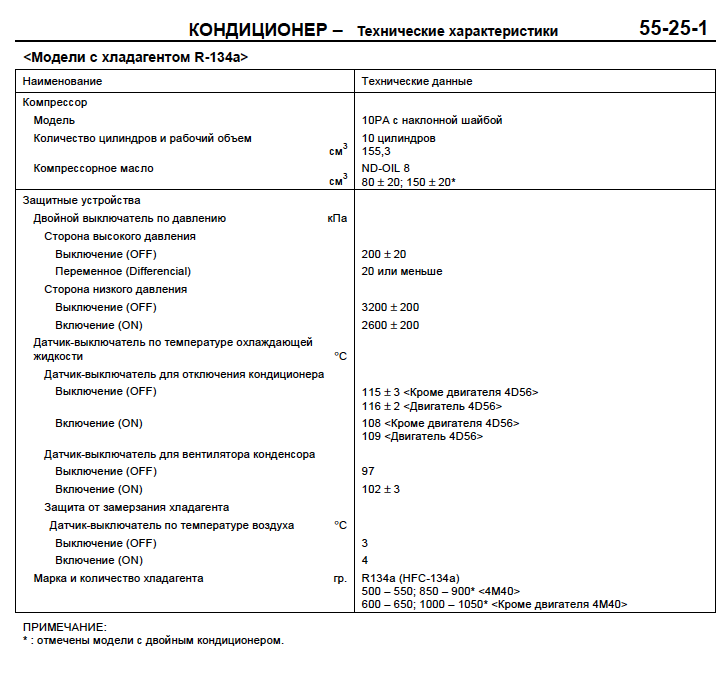

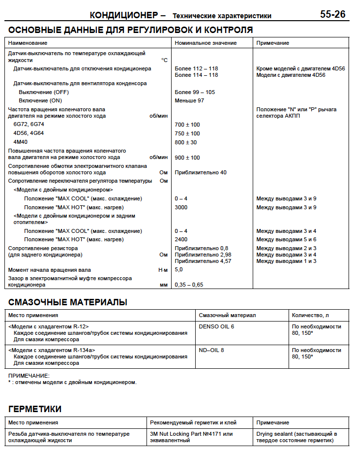

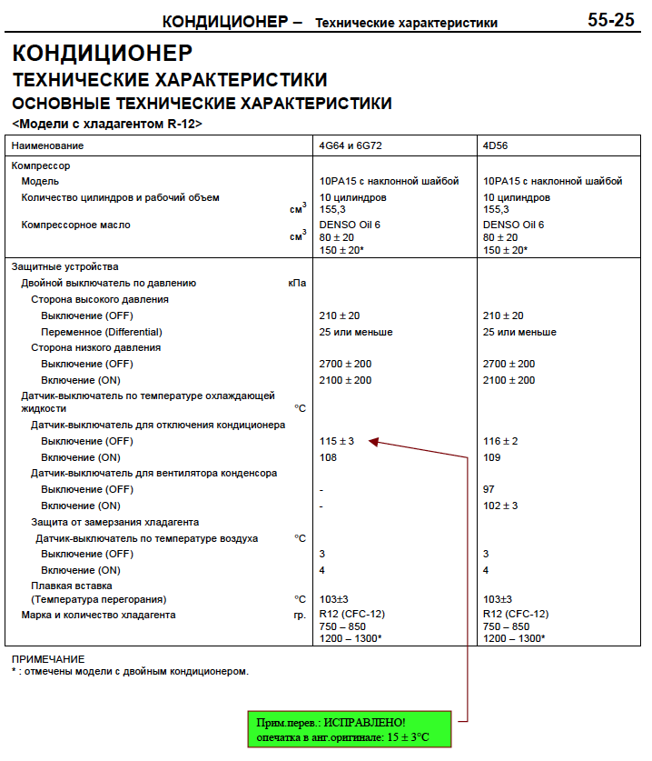

Всем привет !
Назрел такой у меня вопрос : хочу для себя заморочиться заправкой / дозаправкой кондиционера , промывкой системы , заменой масла , опрессовкой и т д .
Аппарат на работе есть . С чего начать ? Какой хладагент используется в наших машинках ? Какое его количество ? у меня кондюк только спереди.
Машина П2 рестайл коротыш , Араб , кондюк работает .
- atas80
- Сообщения: 2880
- Зарегистрирован: 21 янв 2009, 19:38
- Двигатель:: 4M40
- Мой автомобиль(и):: Pajero 2 46 ATF
- Откуда: Киров
- Откуда: Kirov [43]
- Благодарил (а): 7 раз
- Поблагодарили: 73 раза
Re: Кондиционер, испаритель, вентилятор - все что с этим свя
Шли email - пришлю PDF файл
