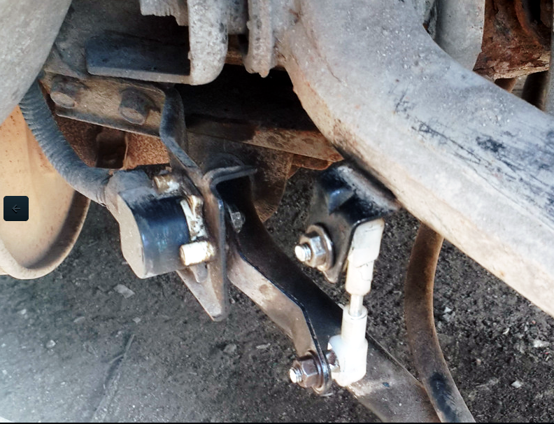

Купил коротыша 2008 г. 3.2. дизель, палка. Спереди тяга на датчик была сломана, купил наконечники, шпильку, гайки, длину нужную сделал, всё установил. Сзади не было ничего, кроме датчика, купил в сборе "Тяга, датчика дорожного просвета, правая. toyota. 4890635010", вернее её аналог Auto-gur AG570029 + уголок оригинал крепления тяги к рычагу, но так как наконечники у тяги были длинные, то нужную длину не получилось сделать, тяга получилась на 3 см. длиннее от стандарта. НО о чудо, когда всё установил и перед и зад собрал - ошибка погасла и не загоралось 3 месяца. Вчера поменял передние стойки и пружины, морда поднялась примерно на 3-4 см. и лампа загорелась. Съездил в автоФару, мне фары настроили высоту по госту, ошибка погасла, но когда я от них уехал, буквально сразу ошибка опять загорелась. Сегодня утром запускаю авто, ошибка не горит, только тронулся и поехал - загорелась. Может это быть из-за задней тяги на 3 см. которая длиннее от стандарта ?

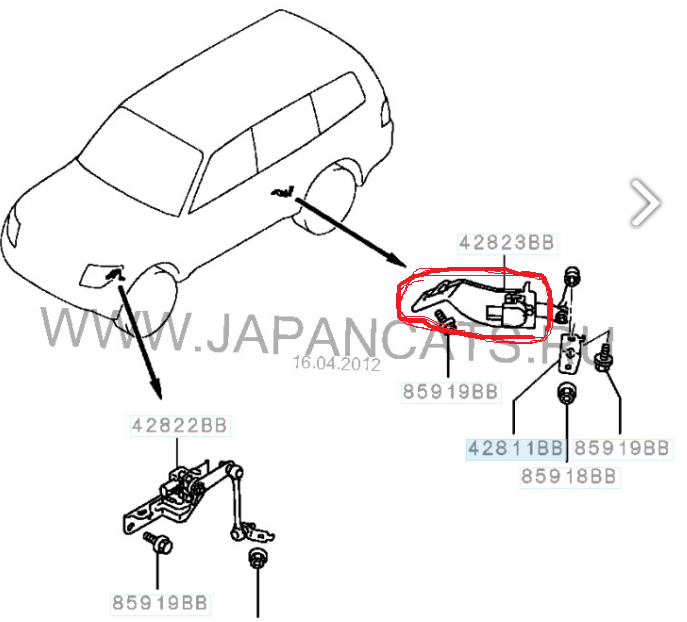

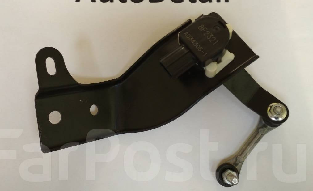

Нет отдельно этого кронштейна.
Только если заказывать датчик в сборе к примеру вот такой

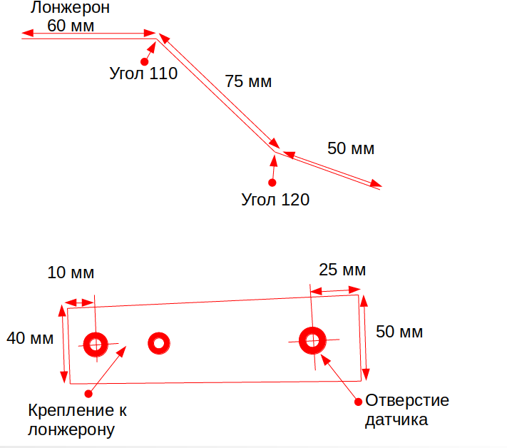

Спасибо, я сам тоже не мог найти. А датчик уже есть с али. ни кто случайно не полезет если чертеж или хотя бы размеры +- скинуть, сколько общая длина, высота и на каком удалении отверстие датчика, остальное я думаю на месте можно решить. Или может кто то с датчиком купил а кронштейн лежит - куплю.

Сегодня готовился к дороге - заодно и померял что получилосьAndreyErmolin писал(а): ↑ общая длина, высота и на каком удалении отверстие датчика, остальное я думаю на месте можно решить
Ушко фиксатора провода и усик что около датчика не указал .
