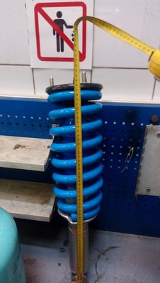

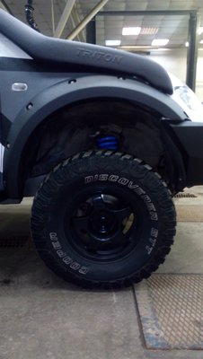

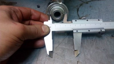

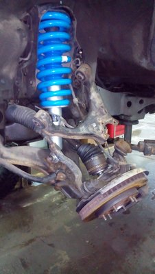

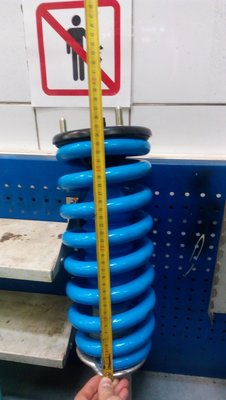

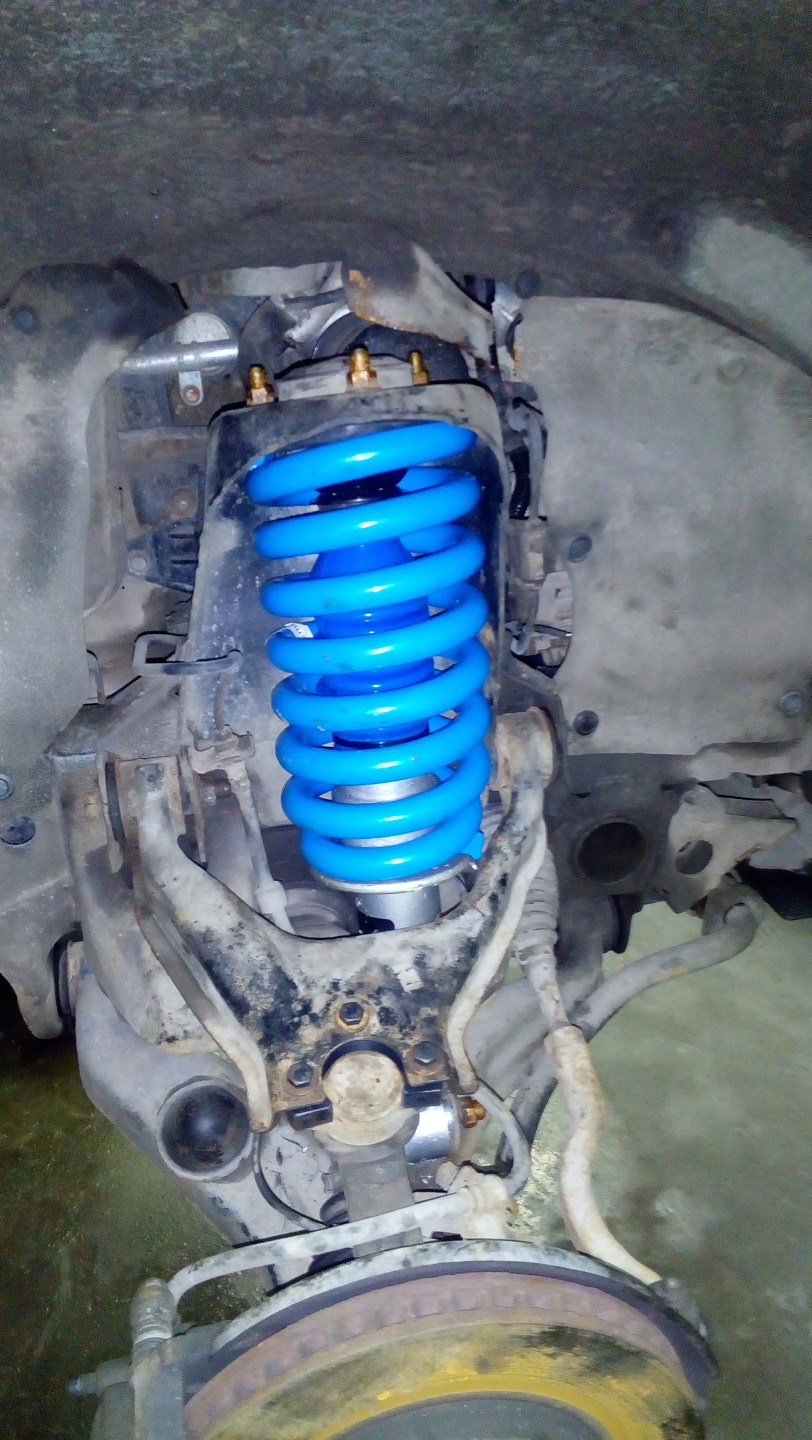

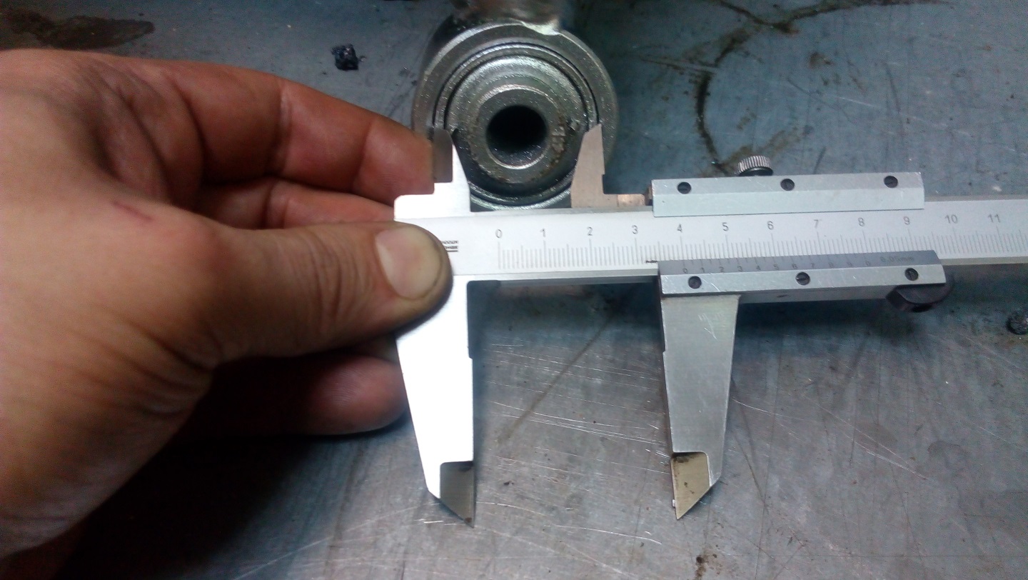

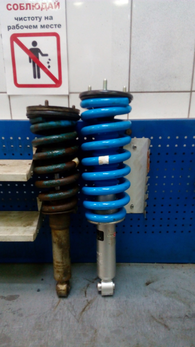

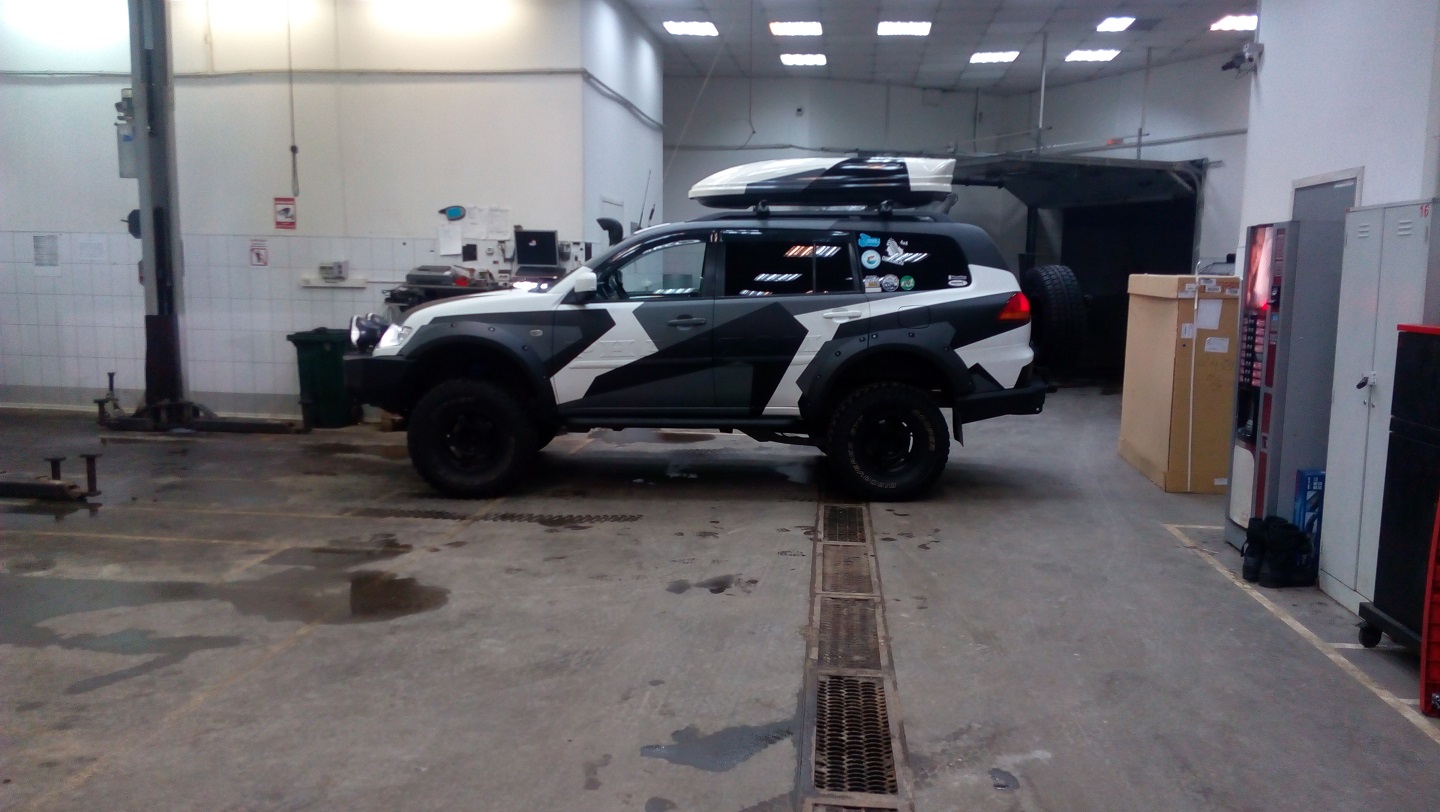

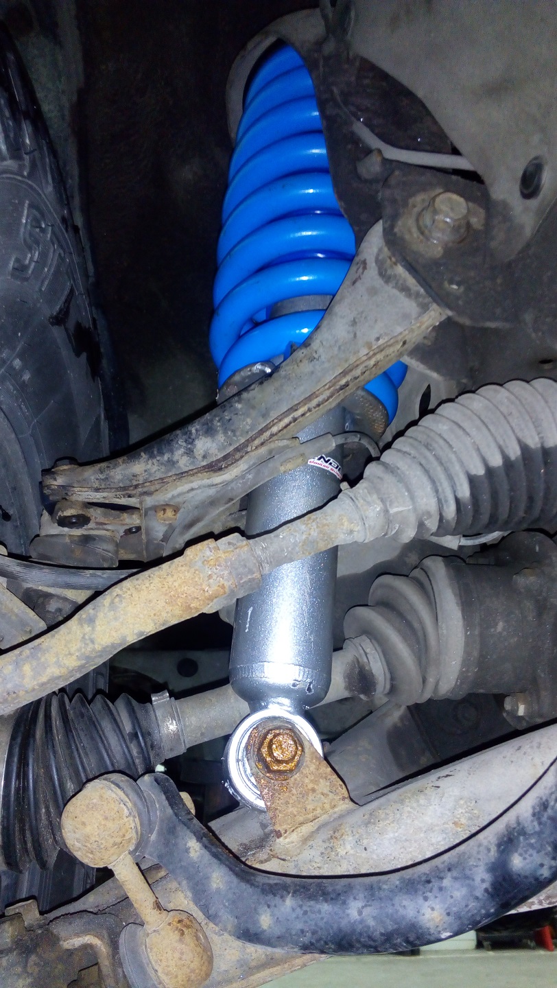

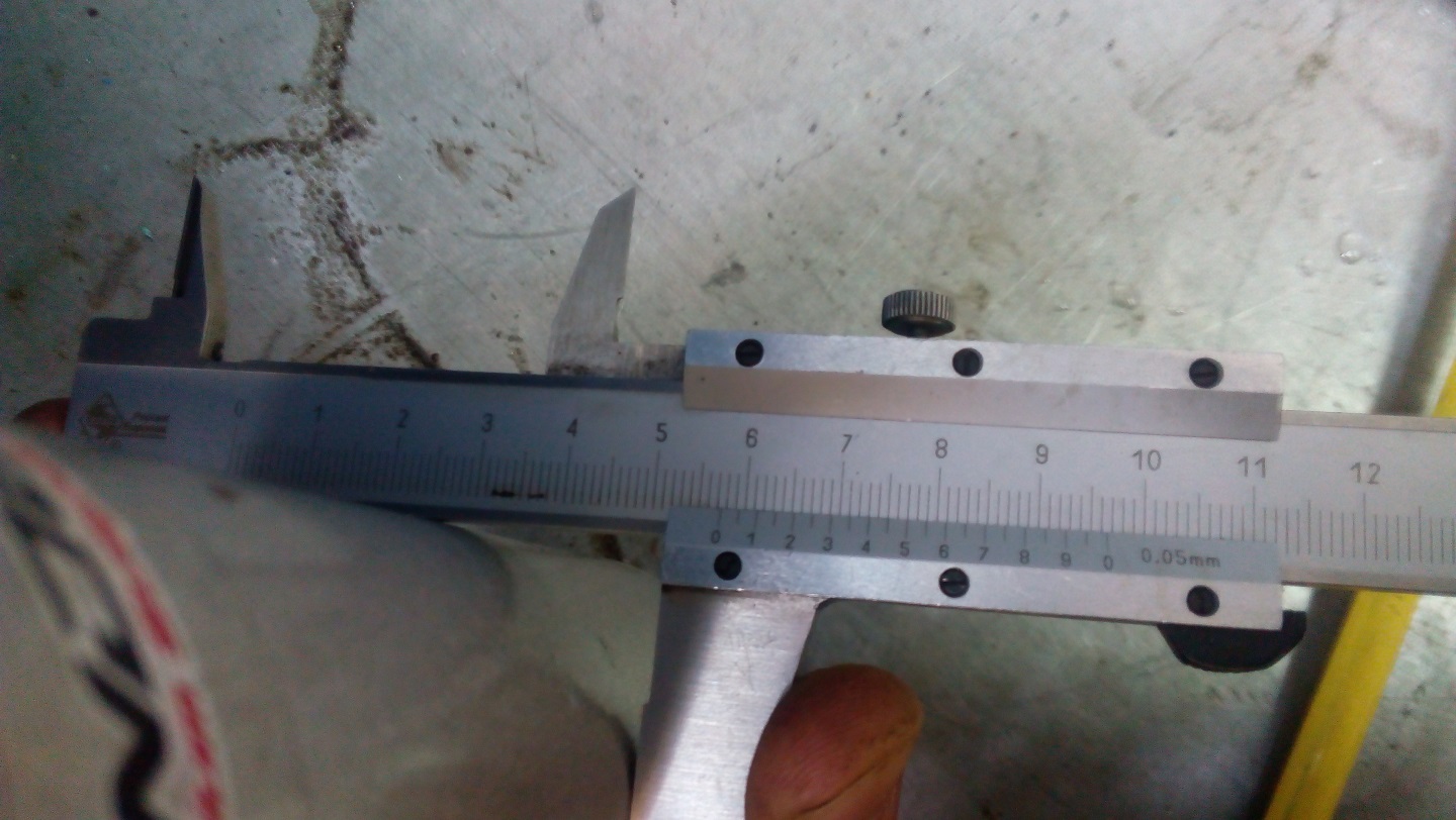

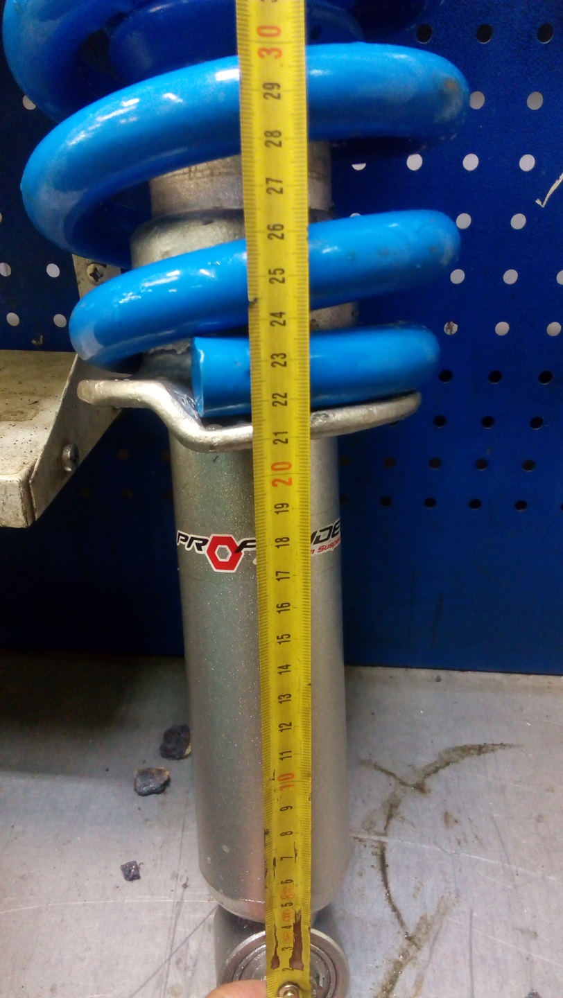

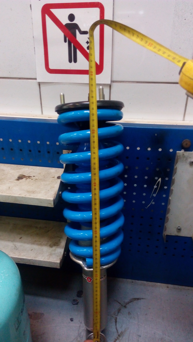

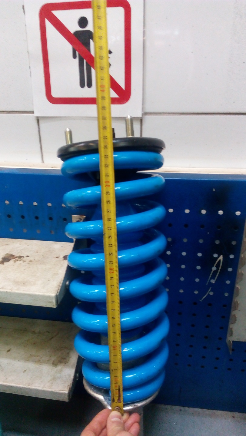

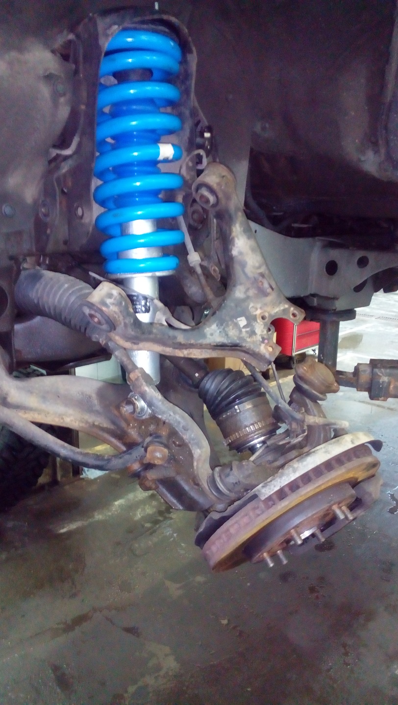

Ну что, ацкие стойки влетели
Хз, что сказать, впринципе всё ясно по фотам- надо поднимать жопу
Стойка общей длиной равна распущенному стоку П4. Основные параметры на фото. Чашка, во всех проекциях стала толще металлом на 100%. И изменила форму с установочной компановкой.
Пихали стойку вчетвером. Плакали, кололись, но продолжали жрать кактус))) Всё очень тесненько, но без напилинга. Хотя вру- чуть точнул маленькой турбинкой пару точек на витках(показалось, что верхний рычаг не будет ходить вообще), но этого делать было не нужно))) Паника была))) Поэтому- холодный рассудок- наше всё))
Пружина на доработаный амик встала хорошо, при установке верхней чашки- поджалась штоком амика на 1 см(до полного хода гайки. Считаю просто идеально.

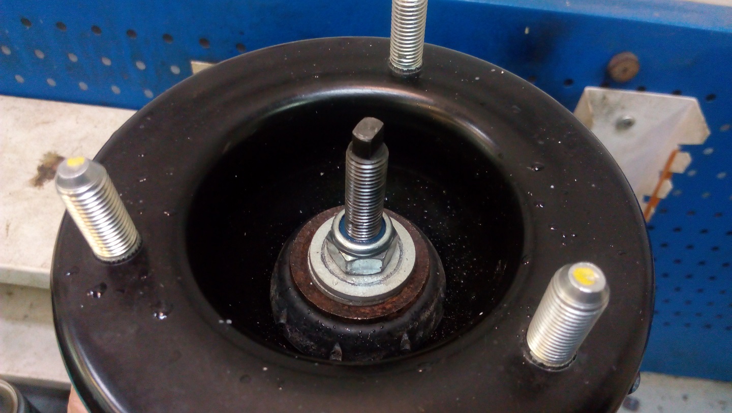

В опоре- от амика вверх по порядку:
-шайба пыльника с пыльником
-сток НМПС отбойник(2 половинки и втулка)
-сток опора с резинкой НМПС
-шайба отбойника
-2 шайбы по 2мм

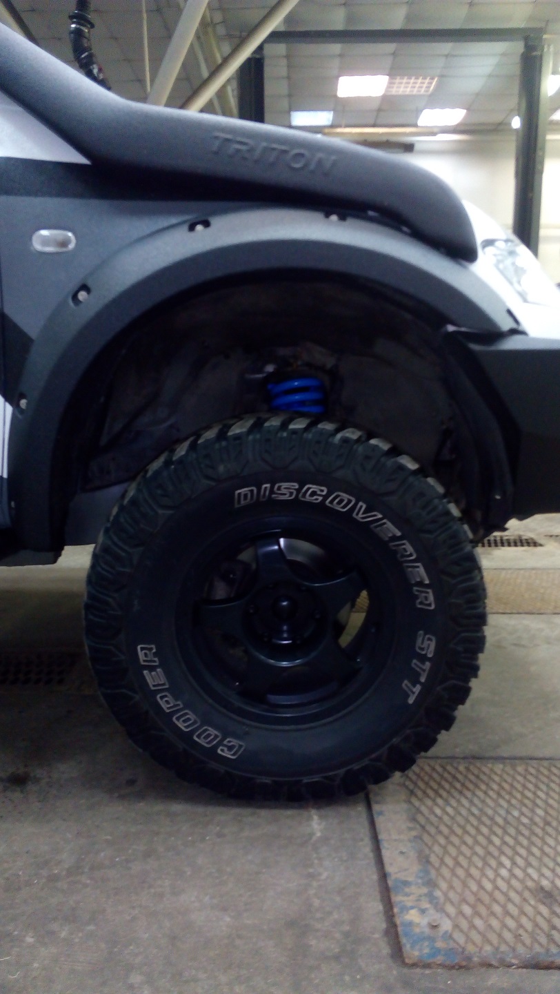

-гайка На шаровой проставка в 15мм. Машина практически на отбойниках. Надеюсь на хоть какую-то просадку
Это ИМХО предел. Мощнее уже некуда. В буквальном смысле.
Доехал домой- машина не табуретка, одназначно. Очень неопределённо всё, но ооочень собрано, без стуков и прочих неудобств. Буду тестить....
Как то так...
-шайба отбойника
-2 шайбы по 2мм
Как то так...

Ибицкая силаСвят писал(а):Ну что, ацкие стойки влетели![]()
Это ИМХО предел. Мощнее уже некуда. В буквальном смысле.![]()
Доехал домой- машина не табуретка, одназначно. Очень неопределённо всё, но ооочень собрано, без стуков и прочих неудобств. Буду тестить....![]()
Как то так...
Свят, а колесики - то маловаты, не серьезно как - то
- Свят
- Сообщения: 6581
- Двигатель:: дизель
- Откуда: Калининград
- Откуда: Мурманск
- Благодарил (а): 438 раз
- Поблагодарили: 1135 раз
Re: Lovells Suspension
Давсй так- ты мне пары подгоняешь,- я колеса меняю)))
