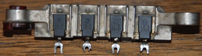

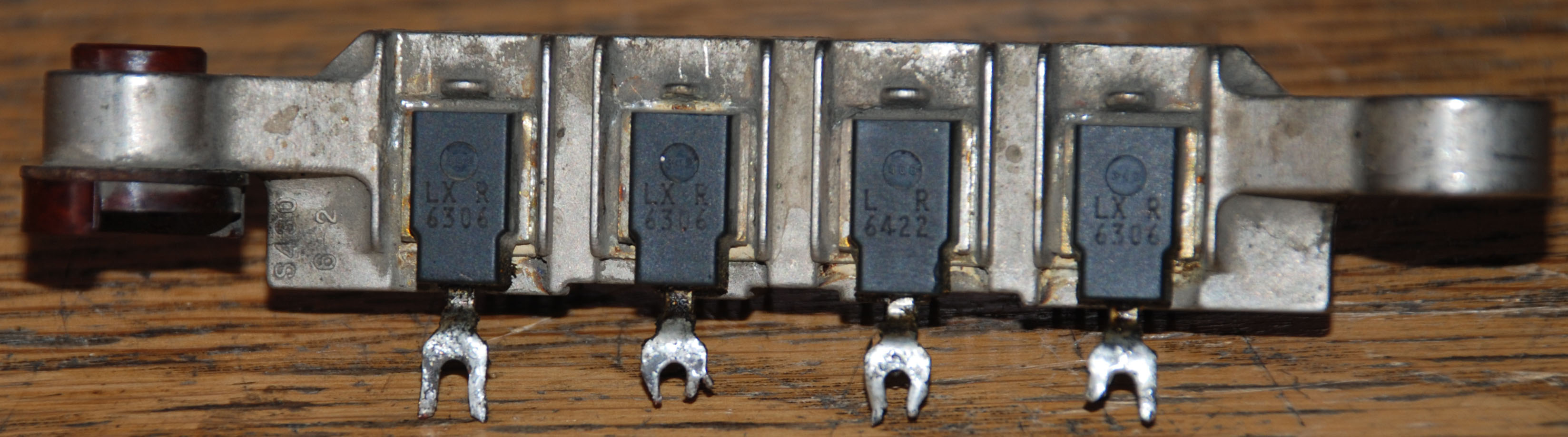

Игорь, а там точно по 4-е одинаковых диода стоит? У меня 3-и одинаковых, а тот, что от средней точки другой, поскольку через него проходят меньшие токи и в три раза более высокие частоты. На картинке ниже - это третий слева. Я так понимаю он стоит на радиаторе, который на "-". Т.е. диоды с анодом на корпусе, редкий вариант, обычно с катодом.Игорь Кудрин писал(а):Стоит 2 ряда диодов, маркировка (LR 4427) 4 шт и (LS 4510) 4 шт

Да, стояли все одинаковые, на "+"(LS) и на "-"(LR)Addison75 писал(а):Игорь, а там точно по 4-е одинаковых диода стоит? У меня 3-и одинаковых, а тот, что от средней точки другой, поскольку через него проходят меньшие токи и в три раза более высокие частоты. На картинке ниже - это третий слева. Я так понимаю он стоит на радиаторе, который на "-". Т.е. диоды с анодом на корпусе, редкий вариант, обычно с катодом.Игорь Кудрин писал(а):Стоит 2 ряда диодов, маркировка (LR 4427) 4 шт и (LS 4510) 4 шт
Заехал в магазин к ребятам которые занимаются переборкой ген и стартеров, показал мост, подобрали диоды, купил 8 шт (1000 руб)
Все это дело перепаял, заменил подшипники, проточил ротор, заменил щетки на регуляторе
Через 2 часа "новый" гена уже стоял на машине

Вопрос по ходу, как диоды к радиатору прикреплены, как "отрывали и прилепляли"?Игорь Кудрин писал(а):Все это дело перепаял

Они как бы в ванночке с припоем лежатAddison75 писал(а):Вопрос по ходу, как диоды к радиатору прикреплены, как "отрывали и прилепляли"?Игорь Кудрин писал(а):Все это дело перепаял
Грел феном, температуру уже не помню которую выставлял
Когда выпаивал, то просто на максимуме нагрел, вычистил места под диоды
Перед пайкой немного зачистил сами диоды, намазал пастой для пайки
Равномерно нагревая радиатор (зажат в тиски), одной рукой держим припой, второй пинцетом ложим диоды на место
Как то так )

так а маркировка какая на диодах,которые Вы ставили?

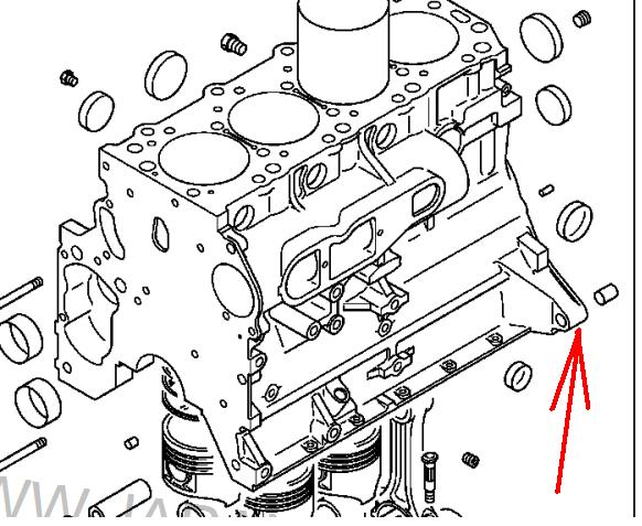

тоже с утра лампочки вполнакала,но с оборотами пригасают,и после 2000 примерно,гаснут совсем. на вольтметре стрелка на 12 В приблизительно,и при увеличении оборотов не шевелится.
почитал тему-завтра полезу.
может мелочью какой обойдется.
при покупке авто(около года назад),продавец клятвенно уверял,что там всё поменяно,почищено и по уму сделано.
с этой стороны подляны и не ждал...
сутки спустя:
снял колесо,и всё увидел.
натяжитель лежит на раме,генератор болтается как сопля в океане.
когда ремни ставил-видел,что как-то он в нижнем креплении не так стоИт.
оказывается еще до меня,пред. хозяева прошляпили видать натяг,и болт разбомбил ухо гены,и крепежу тоже досталось.
вобщем в отливе на передней стенке двигла овал,в ухе,которое со стороны шкива-ваще пипец...
сверлить-втулить не стал,времени не было,да и не особо к двиглу там подберешься. взял новый болт М10,по одной стороне наварили ряд наплавок,обточил-примерил-гайкой затянул.
попробую убитый генератор поискать,с целой передней крышкой.
полез по каталогам.
генератор крепистя сюда?
сутки спустя:
полез по каталогам.
