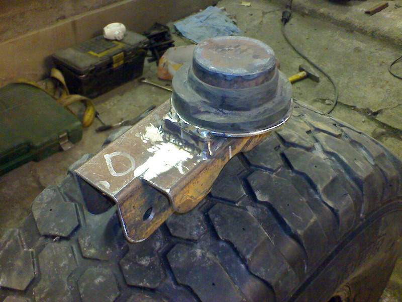

vadim82

vadim82
Сообщения: 6686
Зарегистрирован: 19 дек 2006, 11:20
Двигатель:: 4D56T
Мой автомобиль(и):: Паджеро-1
Откуда: Город-Герой Мурманск
Благодарил (а): 118 раз
Поблагодарили: 132 раза
Re: my pajero sas
Сообщение vadim82 »

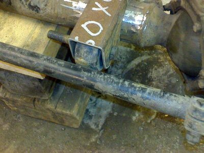

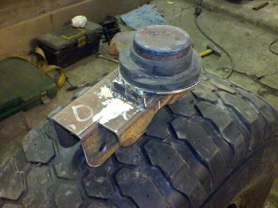

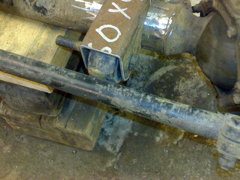

вот эта конструкция поинтереснее мне кажется, крепеж сверху моста, а на крепеж уже можно чашку под пружину.
да и в изготовлении попроще
9О22818172
