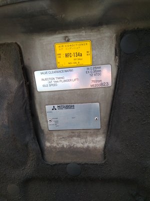

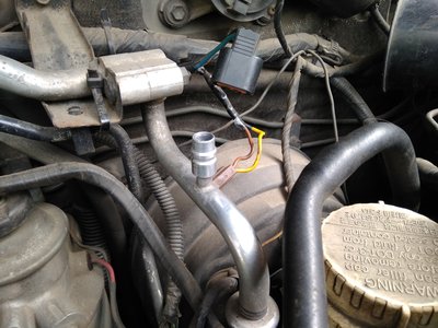

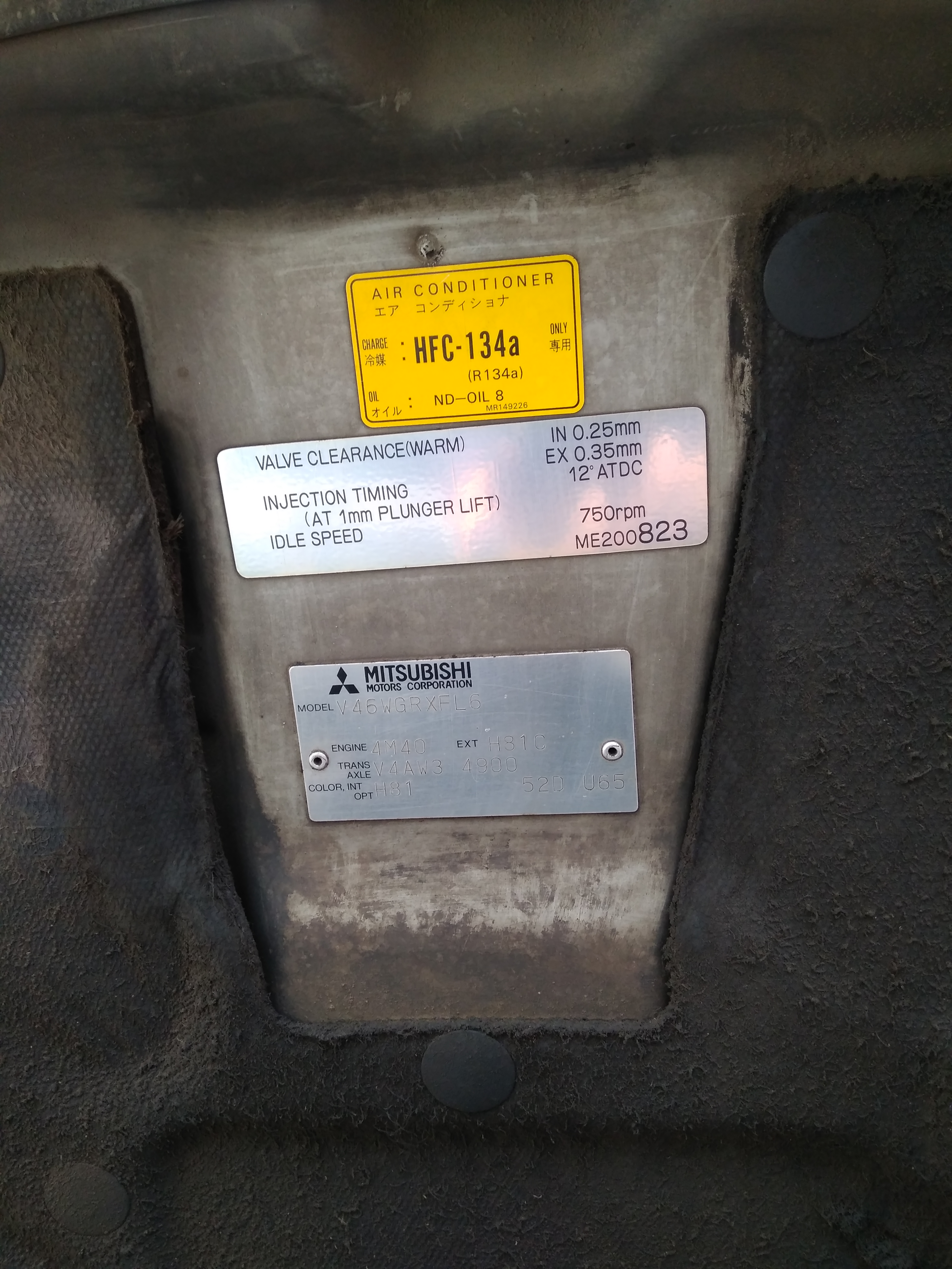

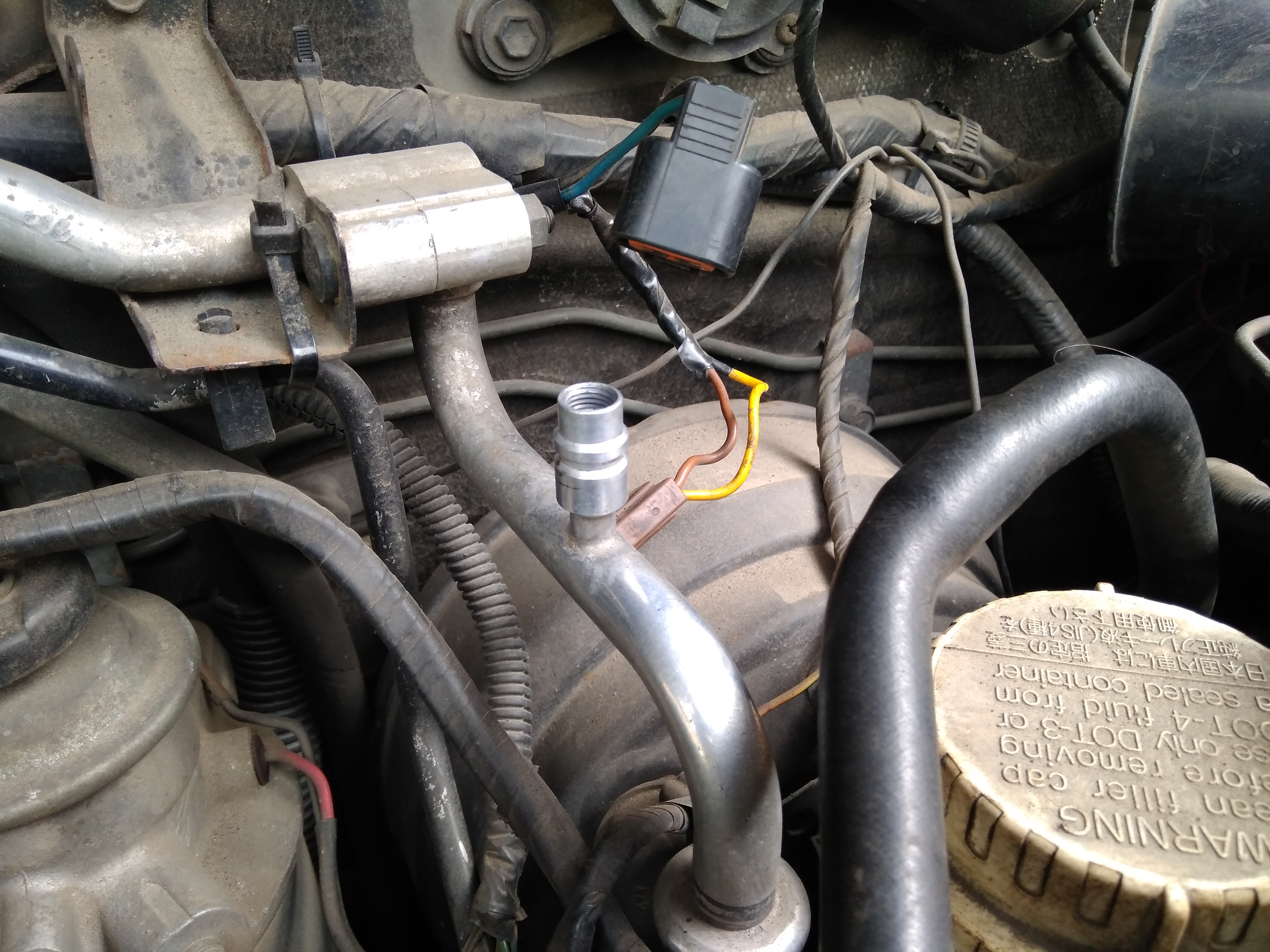

Вот уж ХЗ. В тех годах переводили с 12-го на 134-й. Были переходники которые наворачивались на резьбовые штуцера. А Вам не накрутили.Deem-On писал(а):А как-же у меня система под R-134A(на обратной стороне капота есть табличка, по факту он же залит) а штуцера резьбовые?SNOOPER писал(а):.
А вот под какой система, легко.
Под R-134A заправочные штуцера быстросъёмные.
Под R-12 резьбовые.
Но это на динозаврах начала 90-х
И кстати, у кондиционерщиков проблем со штуцерами ни разу не было, просто подключались и заправляли.
Вполне возможно Ваш случай.
Фотку наклейки сделайте.

Вот я лошараSNOOPER писал(а):Вот уж ХЗ. В тех годах переводили с 12-го на 134-й. Были переходники которые наворачивались на резьбовые штуцера. А Вам не накрутили.Deem-On писал(а):А как-же у меня система под R-134A(на обратной стороне капота есть табличка, по факту он же залит) а штуцера резьбовые?SNOOPER писал(а):.
Под R-12 резьбовые.
Вот фотки наклейки и сам штуцер, если кому интересно
