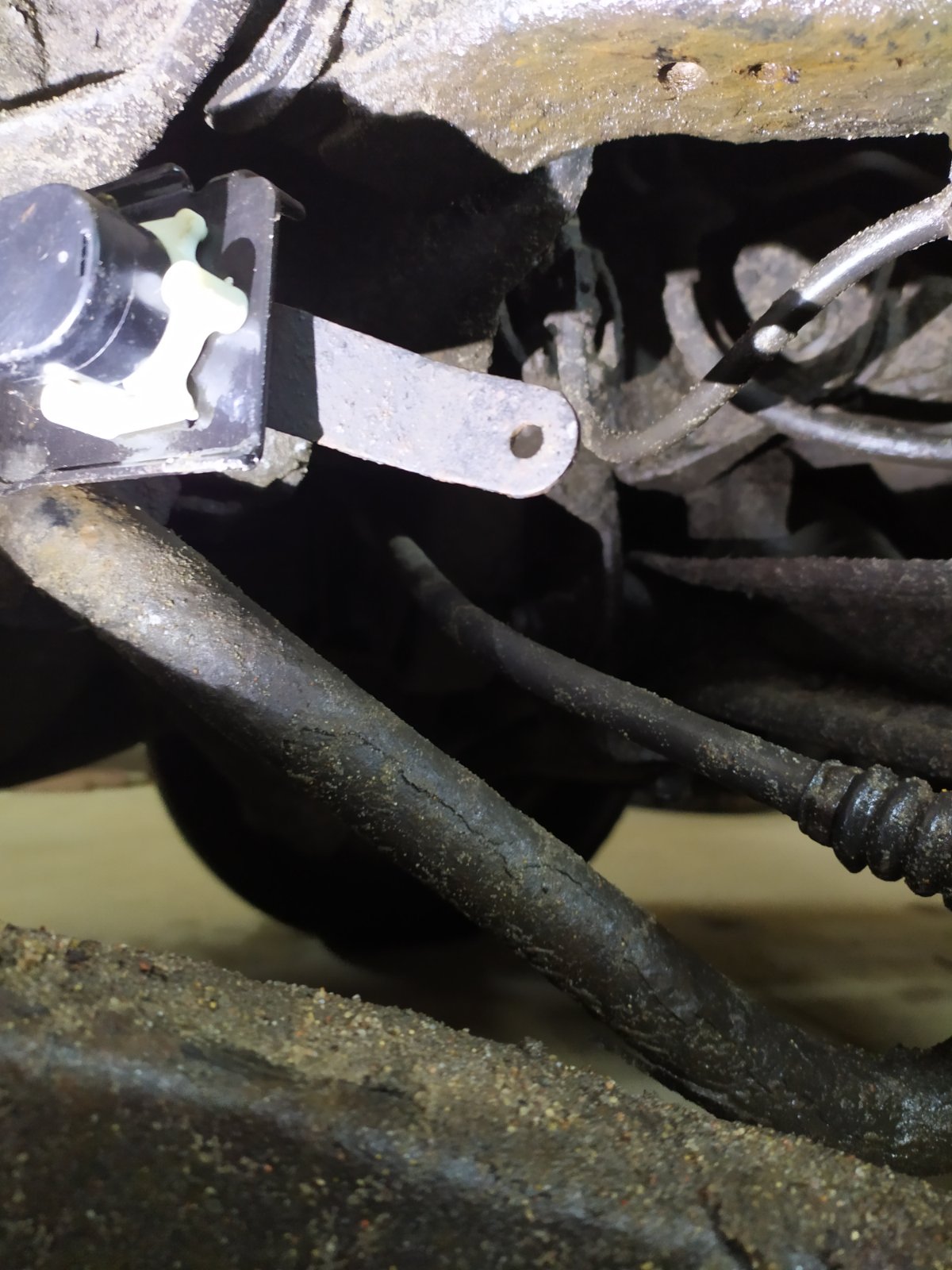

Всем добрый день , тоже начала пару м-цев назад загорелась ошибка потом гасла , пробовал регулировать задним рычагом
фары реагировали ,сразу решил заказать тяги + датчики (Али) на переи зад .
Пока ждал заказ ошибка загорелась и не гаснет , вчера установил задний , реакции 0 , решил заменить передний тоже самое., фишки -провода визуально в порядке . Как проверить напряжение на задн. фишке ?
ПС Еще обнаружил что у меня отсутствует на заднем рычаге крепление тяги , можно выложить фото этого крепления и где именно оно крепиться ?

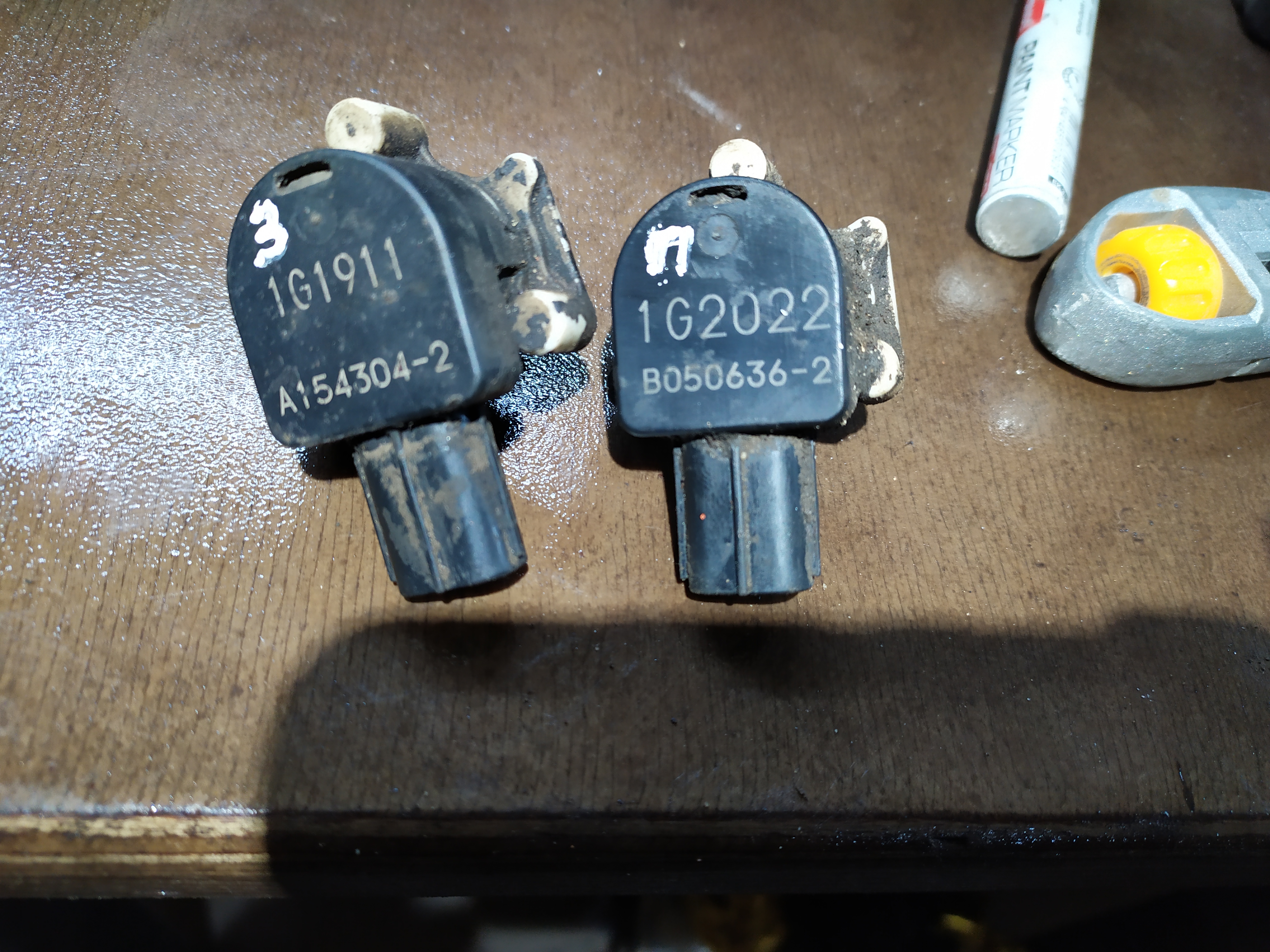

Датчики перед - зад. взаимозаменяемые ?, снял свои номера разные, но . на Али продавцы отправляют перед - зад один и тот же.?
