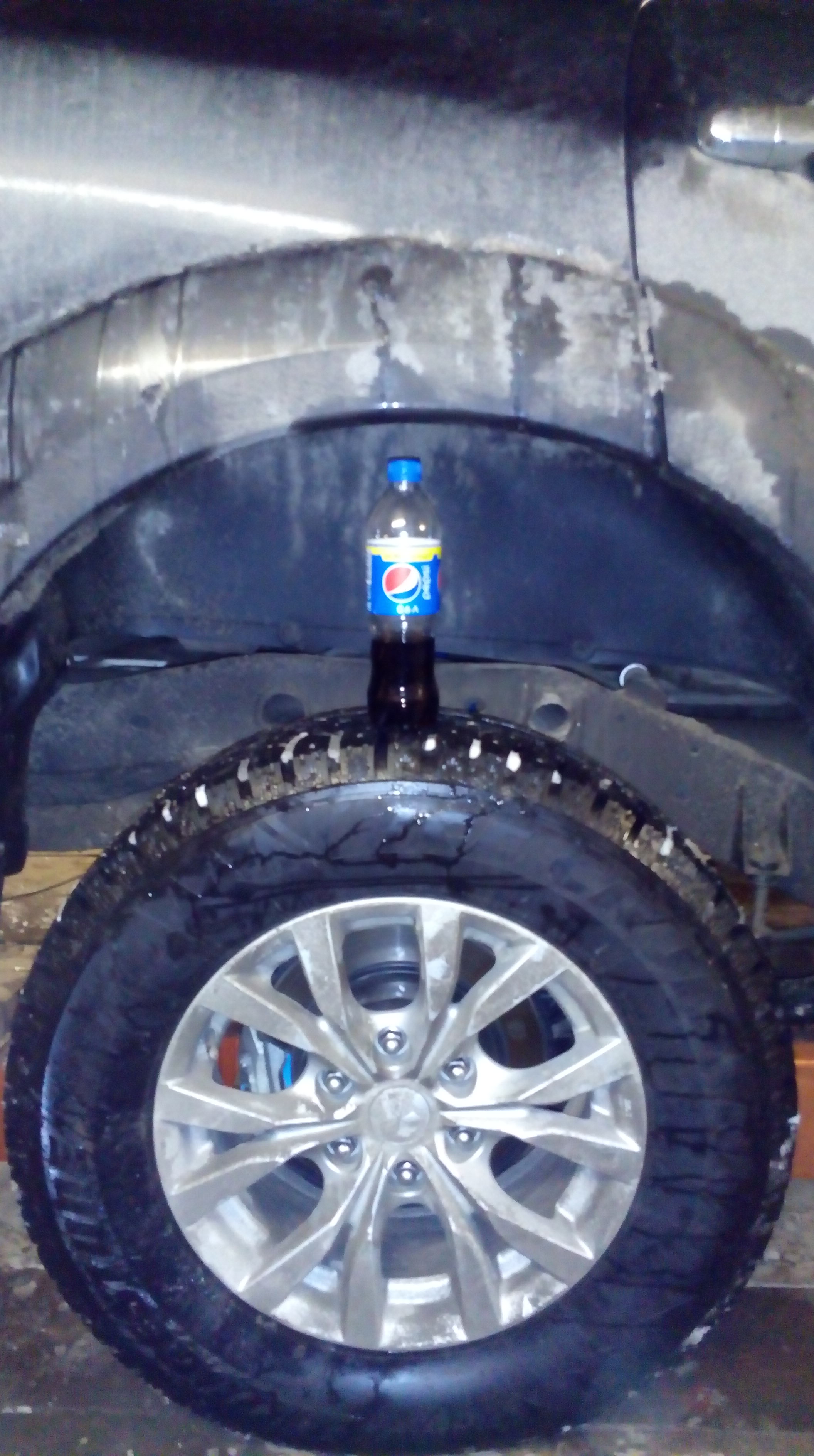

Свят писал(а): И на жопу тоже 2й начал собирать))) Ловеллс от Патруля 61го едет
:=-O: :=-O: :=-O: от патруля y61 сток дает на спорте + 15 см, чтож будет с ловелсом :=-O: :=-O:
Понятия не имею ::-D:
32е полностью устраивают, но перелифтовал перед- надо компенсировать)))
Взял сток загрузку. Без фанатизма :O:-):

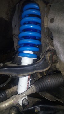

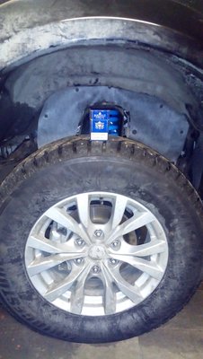

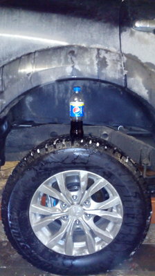

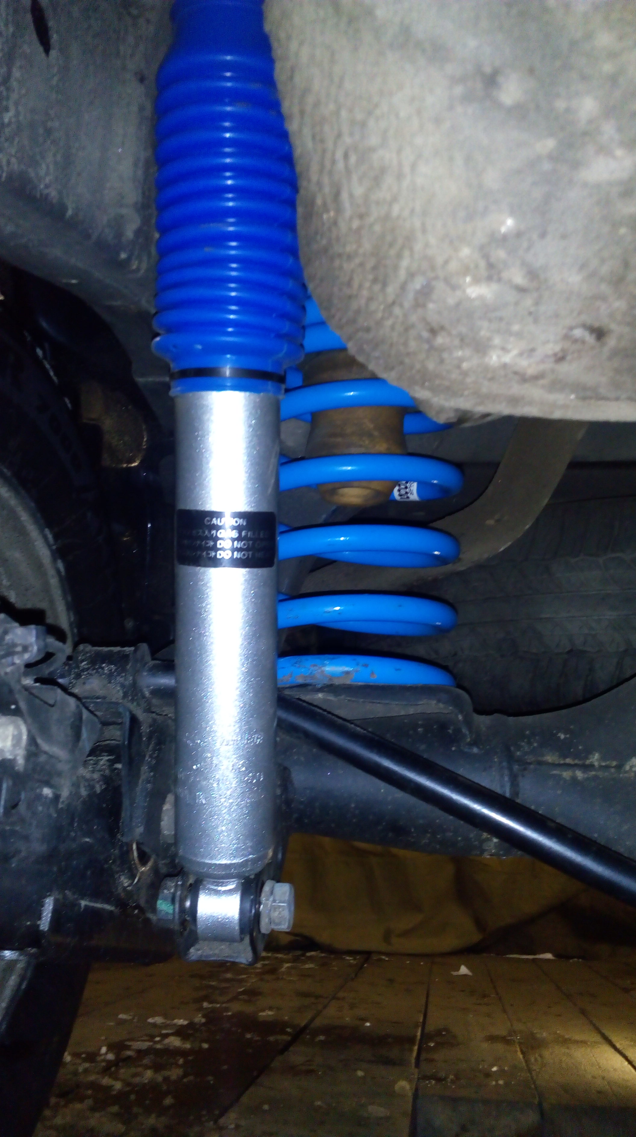

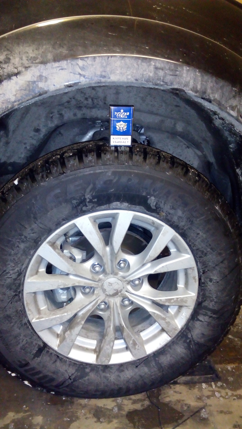

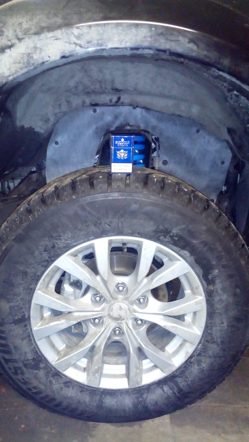

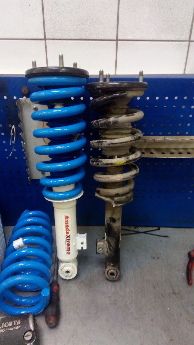

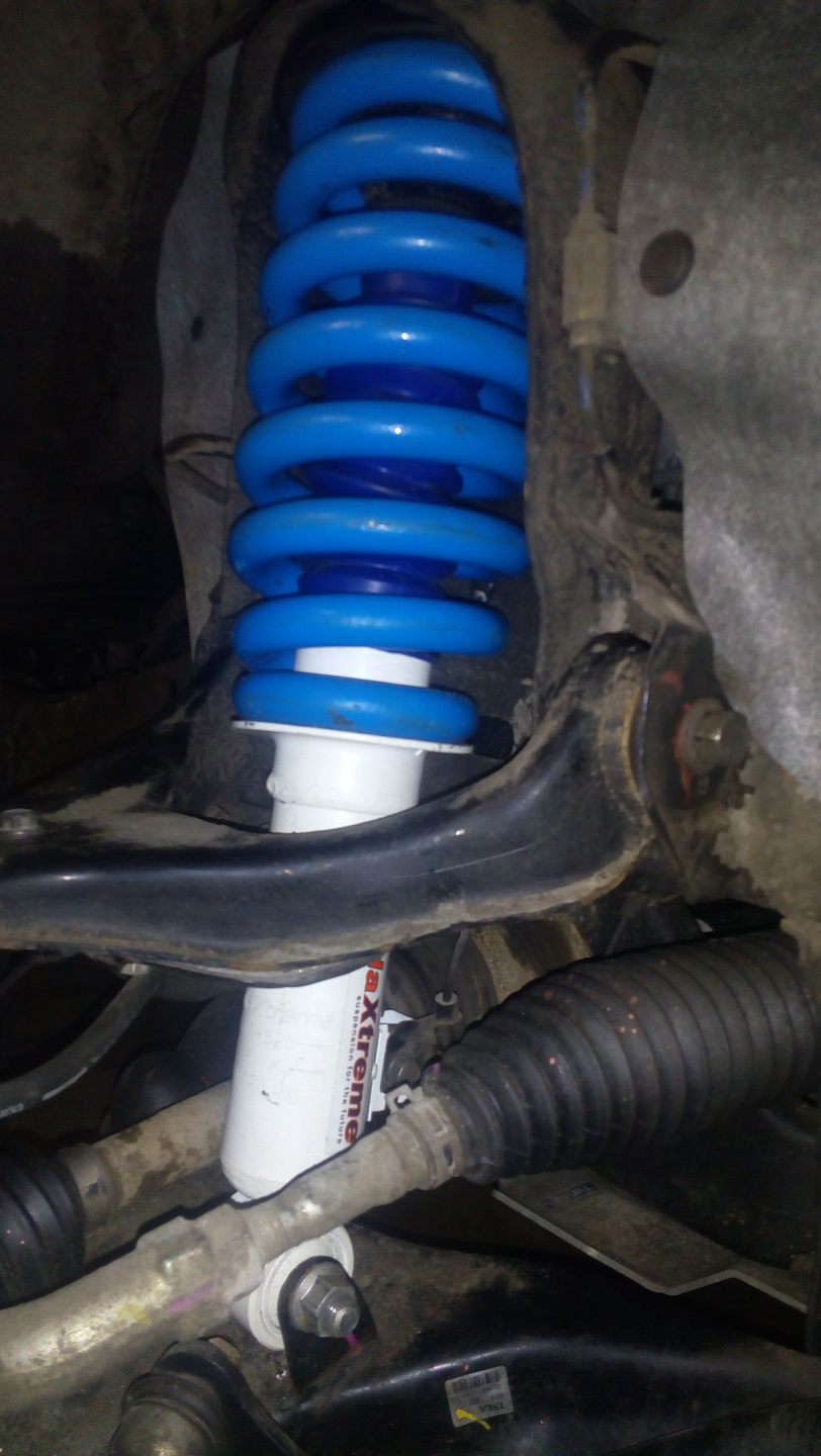

capt писал(а):а никто не катает впереди связку амада -ловеллс? а то прям в раздумьях после последних страниц о переборке аммо ловеллс...
Поставил очередной венегрет ::-D:
95е hd на Амаде Эдвенчер
32е hd на Профендере L200
Машин на бензине, в стоке, с пробегом 4 тыщи км.
Так было до......
Так было до......
Это передок уже с боликом!!! Но один фиг на отбойниках)))

Проехал пару км на этой машине. Все хорошо. Перед немного жестковат- амада имеет хороший подпор на сжатие. Зад норм- профендеры мягкие.
Машина будет подгружаться железом- станет еще лучше.

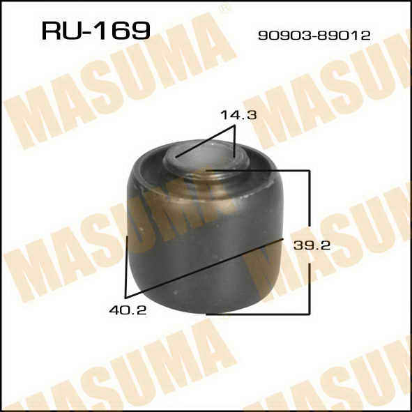

Свят писал(а):Как всегда- эксперемент :*CRAZY*:
Заказал сайлент перед амортизатора Прадо- Toyota 90903-89012
для проверки прикупил неоригинал для номера 90903-89012 , masuma ru-169, попробую впихнуть в кони райд
размеры
