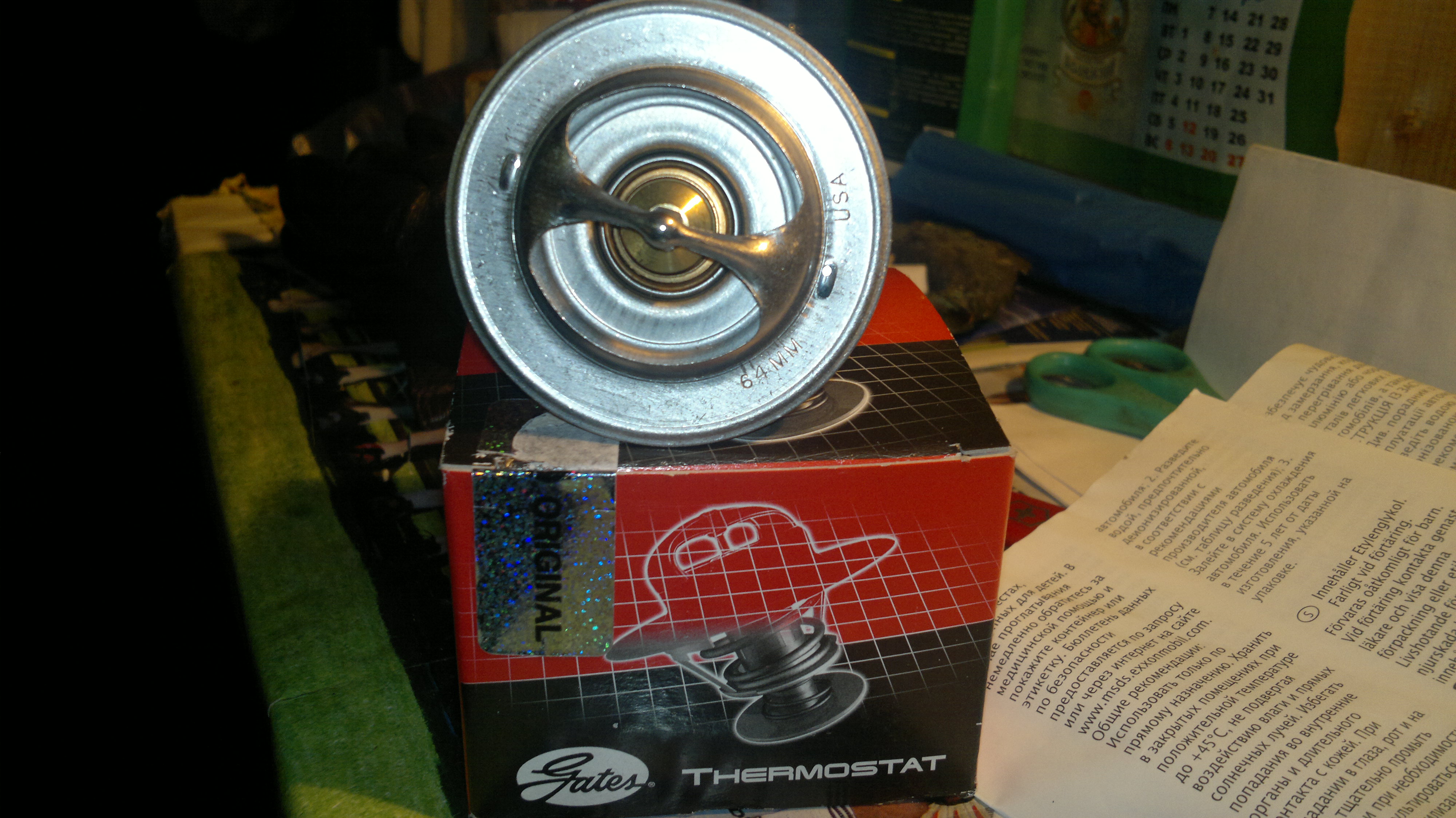

Napic писал(а):Есть там дырочка, ты на свет посмотри и заметишь маленький укол как от маленькой иголочки. Не спроста его поставили ::-D:
Посмотрел...нет дырочки. Я родной заказывал, но Гетсовский.
Посмотрел на свет - нет плотного прилегания, по кругу видна тооооонкая щелка.
Ты бензиновый термостат поставил получается.
Есть у гейтсов дырочка :) http://pajero4x4.ru/bbs/phpBB2/viewtopi ... 5#p1429073

Russo81 писал(а):Есть у гейтсов дырочка :) http://pajero4x4.ru/bbs/phpBB2/viewtopi ... 5#p1429073
Есть, конечно, но у термостатов для бензиновых движков.

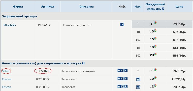

А может это Армеец бензиновый термостат купил :;-):
Я делал так
1. В аса набрал свой вин код
2. Нашел оригинальный номер своего термостата
3. Вбил его на сайте exist
4. получил заменитель Гайтс
5. По номеру заменителя заказал у официального представителя фирмы Гейтс у себя в регионе.
6. Приыезли коробку с нужным номером
Номер этот TH05982G1
Вот скрин exist-а

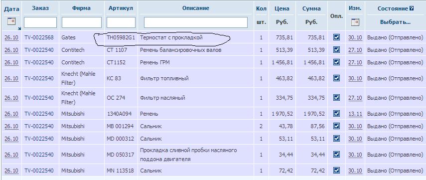

Может и правда мне всучили не то что заказывал...а заказывал это

Армеец писал(а):Может и правда мне всучили не то что заказывал...а заказывал это
Может подделка, либо у тебя, либо у нас с Руссо
лучше наверное у ОД покупать - у них хоть свой канал поставки запчастей, не имеющий отношения ни к экзисту ни к какой другой системе, а только из Японии. Я надеюсь...

По мануалу с дыркой этой на бензиновый двигун и 4m41...на наш движок БЕЗ КЛАПАНА.
