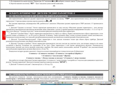

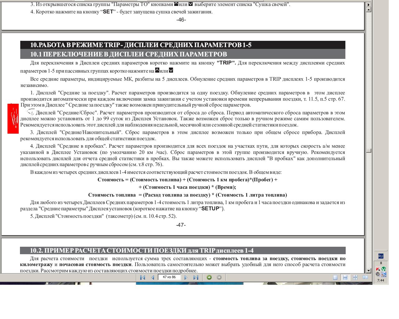

Ребят пдскажите какой надо параметр выбрать, чтобы показывал средний расход? У меня либо мнгновенный, который скачет туда-сюда либо расход за поездку от включения зажигания до выключения, и соответственно каждый раз сбрасывающийся. Или это и есть средний?

Нажимай кнопку "трип" (справа) - выбери дисплей "сброс". Вот этот дисплей будет тебе показывать время работы, пробег и средний расход - до тех пор пока ты не обнулишь показания. Я обнуляю сразу после заправки до полного бака.
