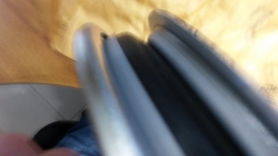

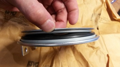

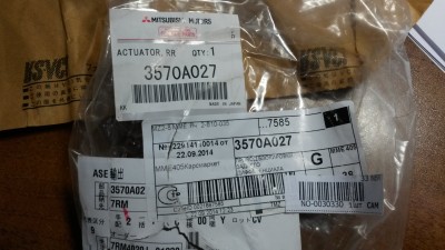

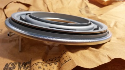

После продувки насосом, типа от грязи... услышал такой "чпок", и после всего этого воздух из моста стал выходить через сапун.
Это фото новой муфты. Единственное из-за чего не хочется разбирать редуктор это последующая регулировка подшипников.
