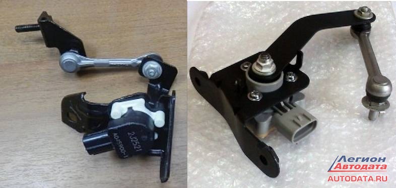

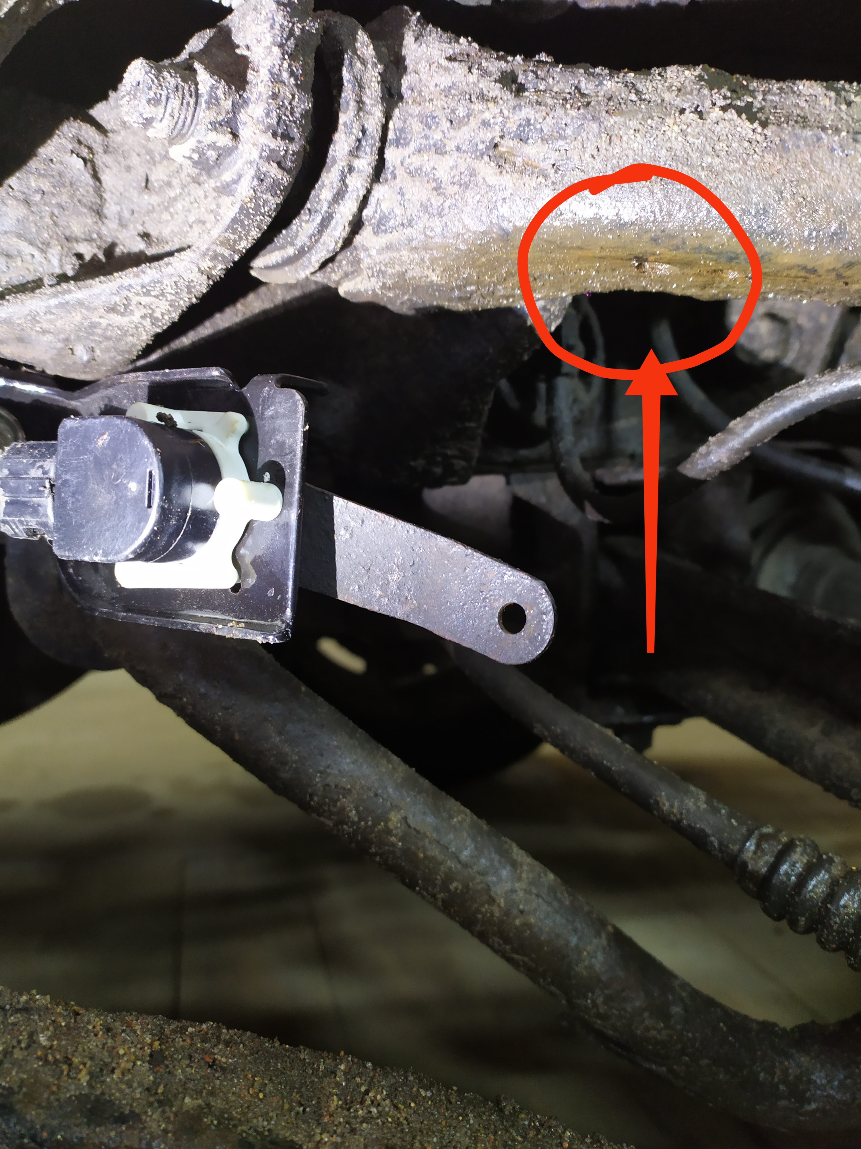

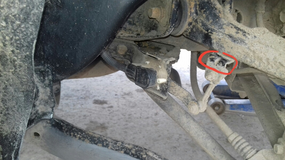

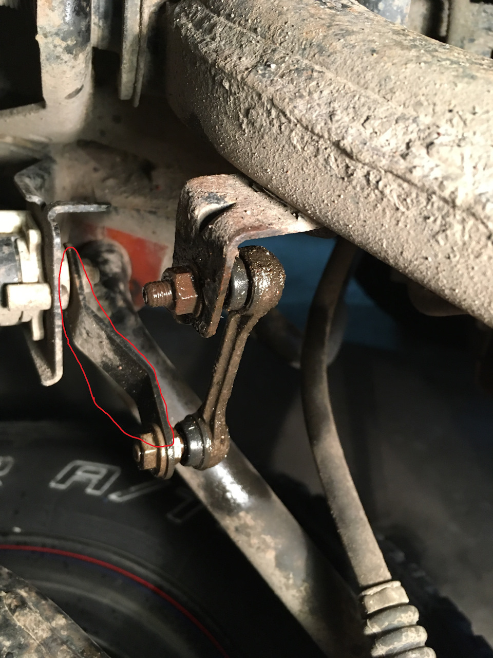

Сделайте кому не сложно фото заднего рычага крепления тяги , что на заднем рычаге стоит..
Не много врубиться где именно он ставится
В рычаге нету резьбы.На скрине правильно указано?

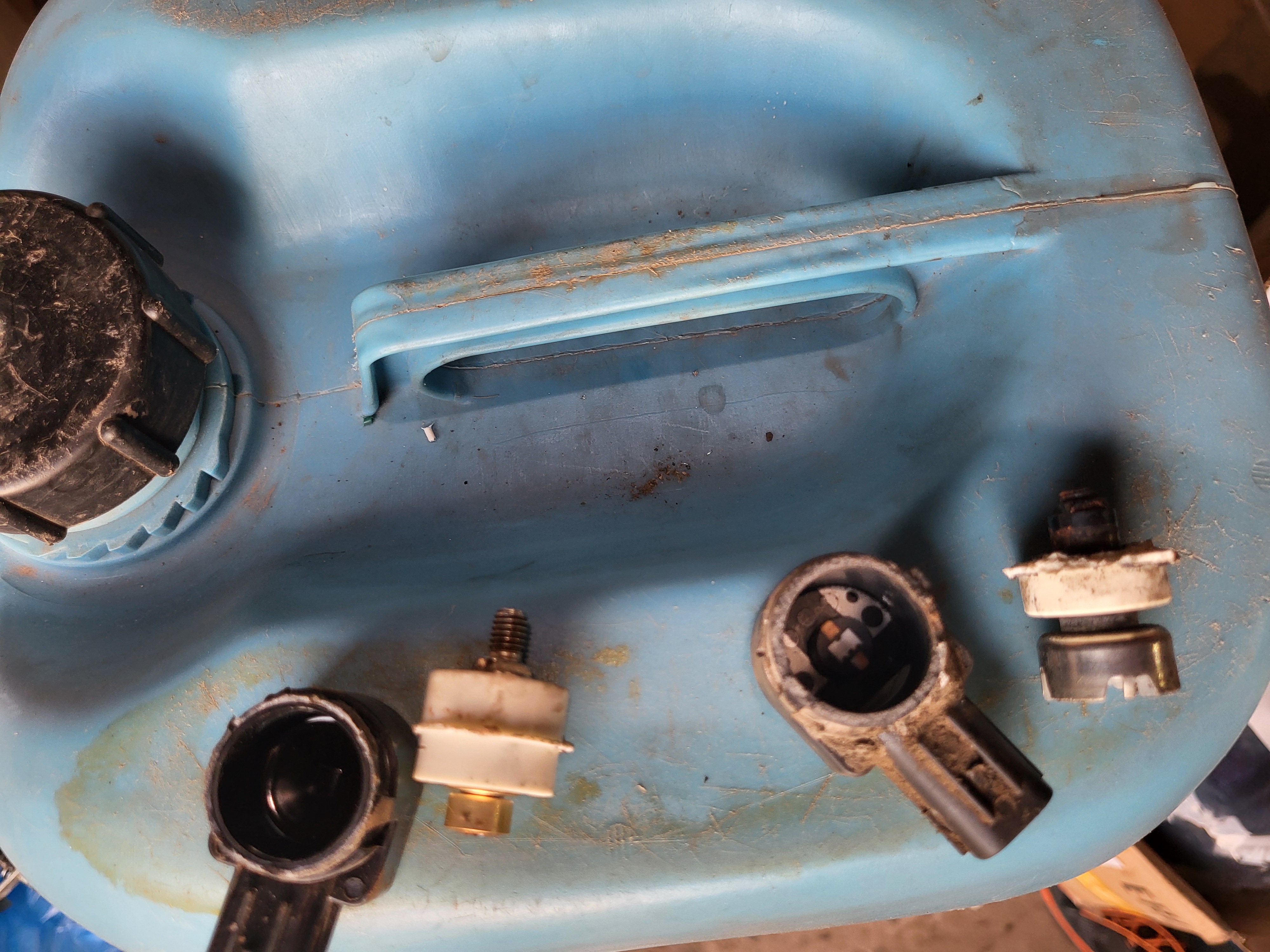

Снял датчик, контакты клемм сильно окисли, думаю проблема в этом. Наверное никак не прочистить "мамку" ? Поковырял там иголкой.. Надо менять.

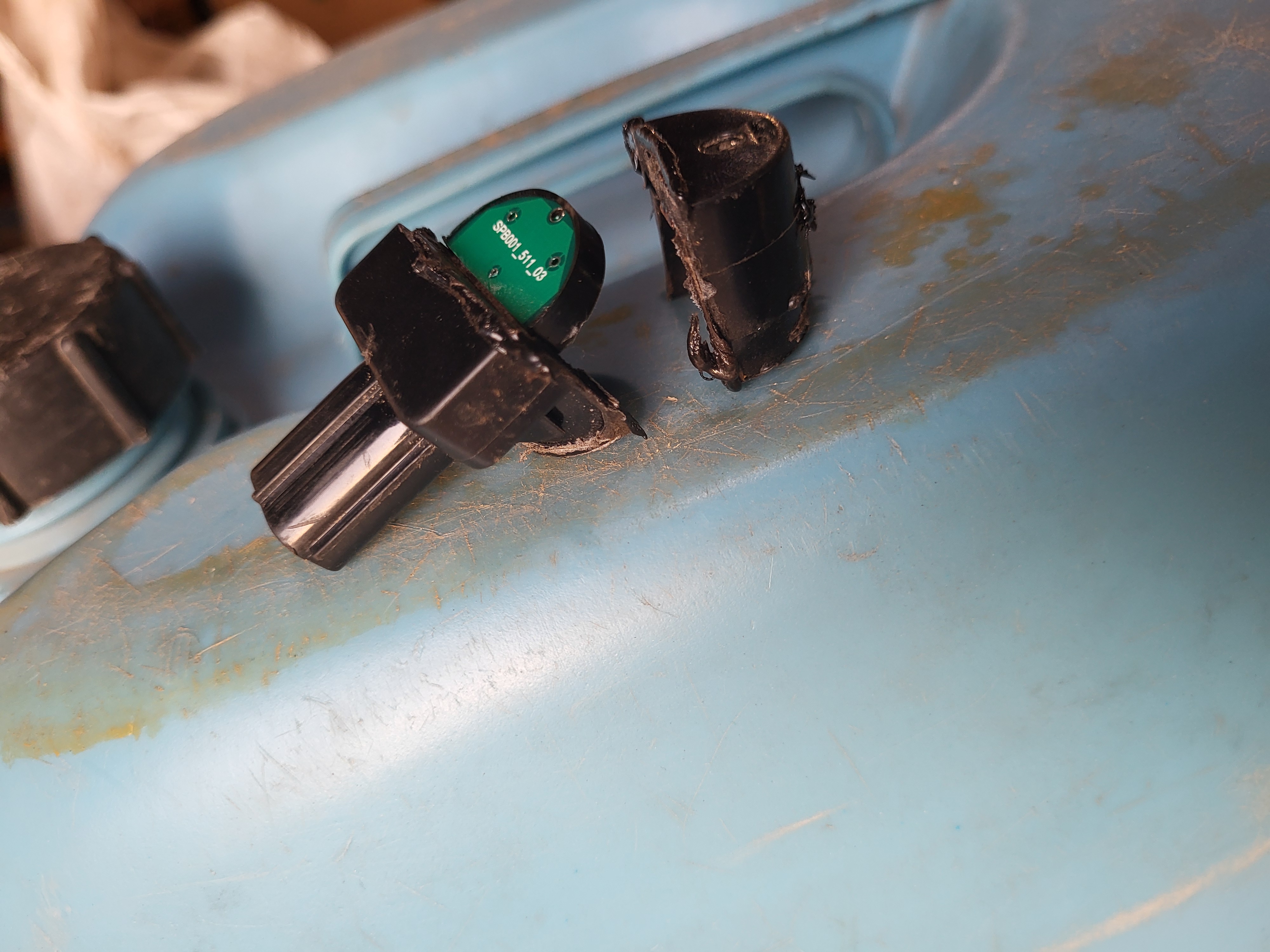

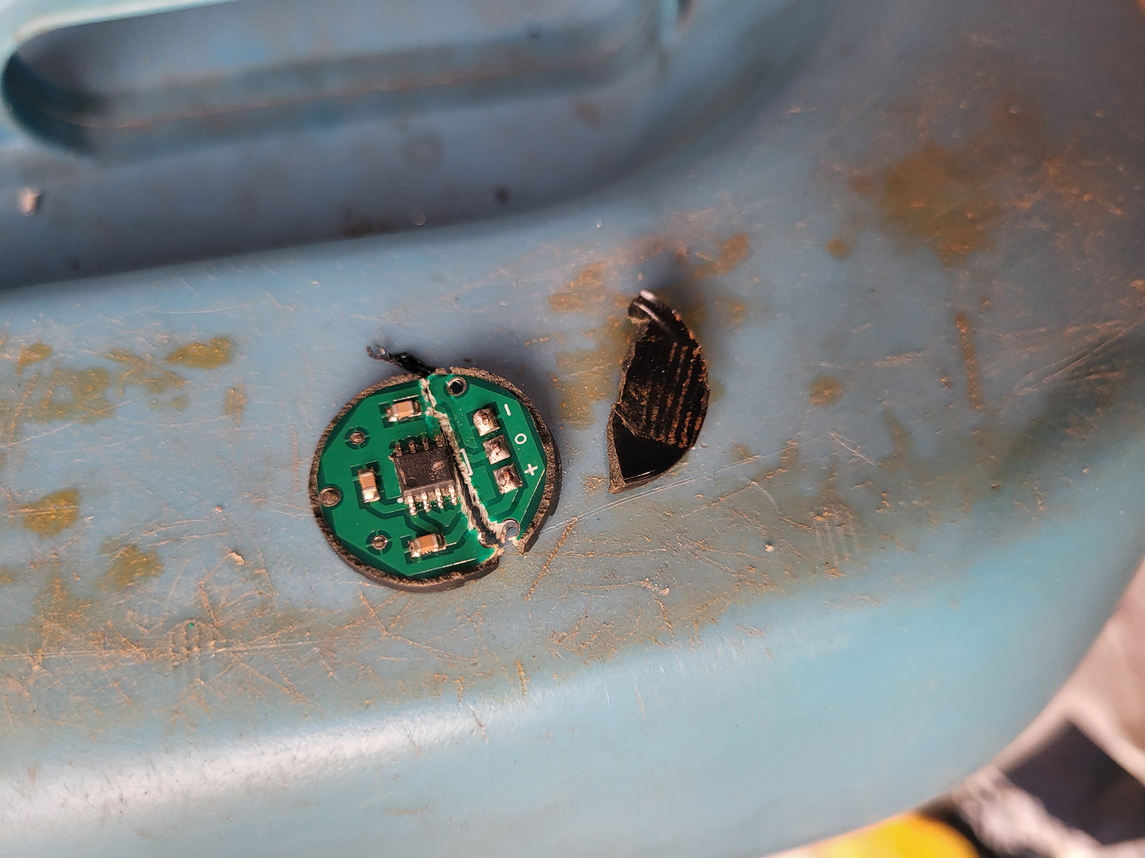

Разобрал датчик с али (слева). Магнит крутится как и у оригинала, но меньшего диаметра, на дне стоит в изоляции то же "что то" с микросхемой. У оригинала магнит крутится вокруг выступающего контакта. Резиновое кольцо сверху хорошо прилегает. Это плюс. Смущает только "лифт" штока (с одной стороны крепление к тяги, с другой магнит) в пару мм. Кто шарит в подобных изделиях, может скажете, имеет ли китайское изделие право на жизнь.

Yarpajero писал(а): 04 июл 2024, 21:16 скажете, имеет ли китайское изделие право на жизнь.
При разнице в цене с оригиналом, имеет однозначно. Да и нормально они работают, но не без нюансов при установке.
