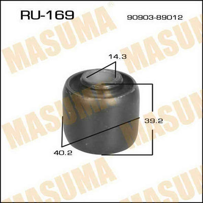

Заодно проверил Кони, после пробега 50000 были чуток запотевшие, но как оказалось пустого хода нет, на ощупь живые.
В обоих амортах умерли сайлент блоки, проявлялось это явными грохотом в руль на грутновке. Заменил в одном на тоетовский в другом на полиуретан. У обоих вариантов наружный размер явно меньше чем нужно, внутреннюю втулку у полиуретанового пришлось чуток укоротить примерно на 5 мм., у тоетовского наростить шайбами на примерно на 1 см , так же что бы вошел тоетовский сайлент блок пришлось примерно на 1,5 мм увеличить диаметр уха аморта. , проверю какие будут ходить дольше.
тоетовский сайлент идет под номером 90903-89012 , для пробы взял неоригинал masuma ru-169
встал так
