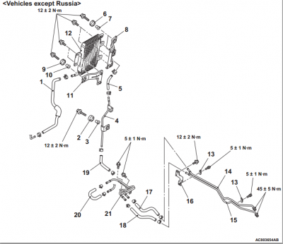

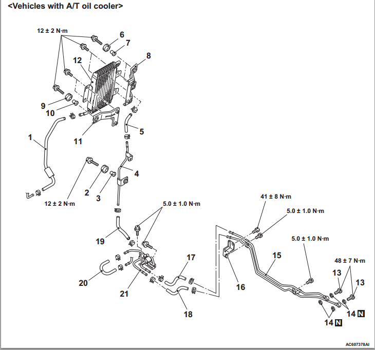

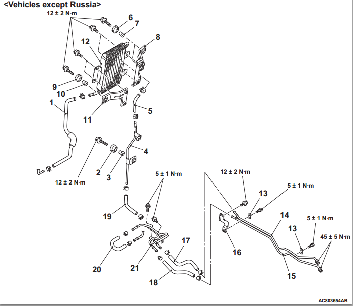

Зная Олега из Красноярска, и зная его отношение в первую очередь к своим близким скажу так- он думает и знает, что делает. Встать на морозе он себе не позволит никогда.
Картинки для Вас, тип АКПП подписан.Vlad5858 писал(а):Из вашего ответа я понял, что все запчасти подойдут и можно спокойно заказывать?Lebed писал(а):
Масло в ней получше, но перегреть его, как понимаете, не проблема. Авто ведет себя норм.

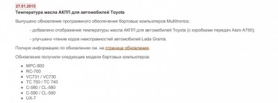

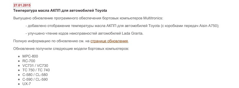

Re: Температура в АКПП, оборуд-ой дополнительным радиатором.
Приветствую
А кто-нибудь перепрошивал свой Мультик на эту версию? Может теперь будет показывать корректно Такпп WF-коробки? А750 - этож как раз она.
У меня сейчас Мультика нет, а то попробовал бы.
Lebed
Спасибо за картинки, только мне не понятно что заказывать. Какие оригинальные номера нужны для коробки V5AWF.
Вряд ли, на Тойоте ПИДы и формулы другие, даже для разных годов выпуска и то отличаются.olegro писал(а):Приветствую![]()
Отнимай 10 от мультика PajeroSport и увидишь твою температуру, КМК. Или настрой на Торке F-50. Или надо долбить мультитроникс письмами, чтобы добавили AWF в прошивку.
