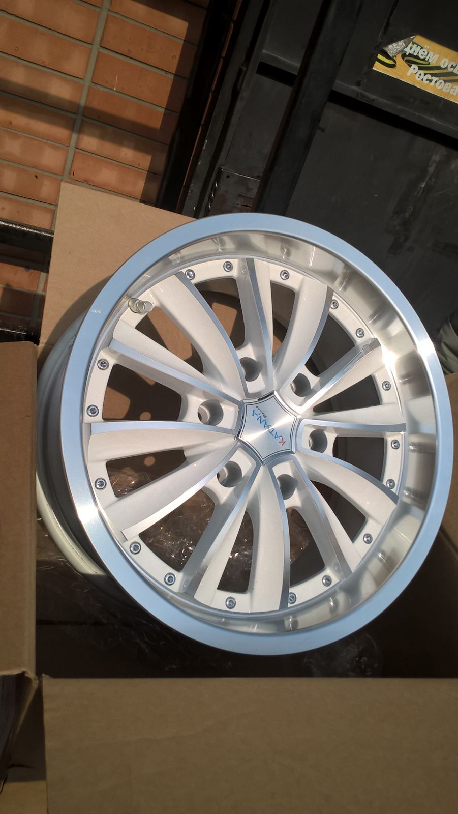

Парни всем доброго дня, не стал заводить отдельную тему,
Помогите пожалуйста опознать диски кто изготовитель, на колпачке только - Katana racing, сзади клейма размеров дисков и еще два клейма JWL и VIA - японское качества легкосплавных дисков и типа того....
размер наш, 8х17 6х139,7 ЕТ 20. индекс весовой нагрузки проходной, почти такой же как и у оригинала.
По вылету стали как раз в край расширителя, грязь закидывать не должны, есть одна проблемка, слегка цепляет за передний тормозной суппорт, но читал на форуме что это решается напильником или болгариным со шлиф.кругом.
Диски были заказными, продавцы таких не знают, говорят Китайщина. Знаю что привезли их под заказ на Праду, "за пол мешка денег" )))) очевидно со скидкой)))) Пытался понять что это и сколько они стоят, гуглил несколько дней, смотрел каталоги Катаны таких дисков там нет.
Диски б.у. но в идеале, на зеленом Паджерике 4 ну очень будет красиво, по деньгам - просит 20.000 (без торга).
Хотелось бы услышать Ваше мнение что это за диски и сколько стоят...

посмотри лучьше обратную сторону диска-там возможно наклейки есть а также чьё производств0

наклеек нет, только клейма....

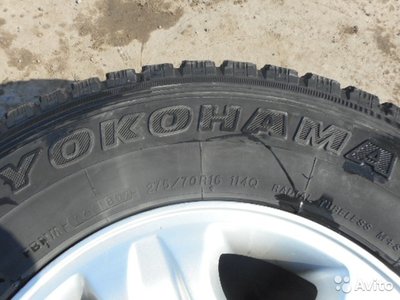

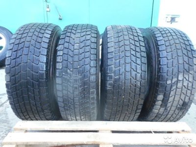

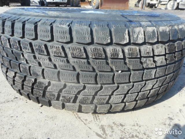

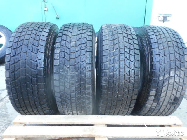

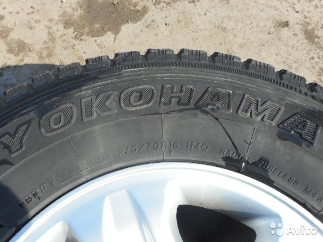

Подскажите, с первого Рекстона подойдут диски на ММС? Разболтовка у них одинакова. А вот по вылету х.з. И данных нет. Вот эти:https://www.avito.ru/moskva/zapchasti_i ... _763544842
