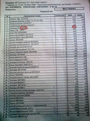

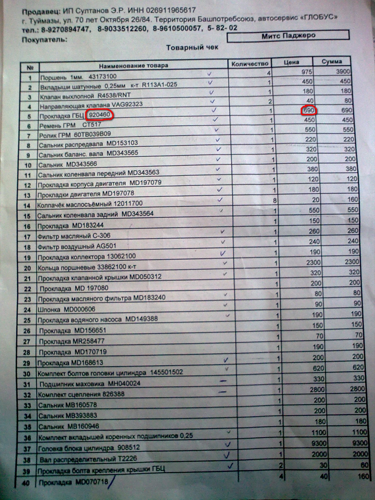

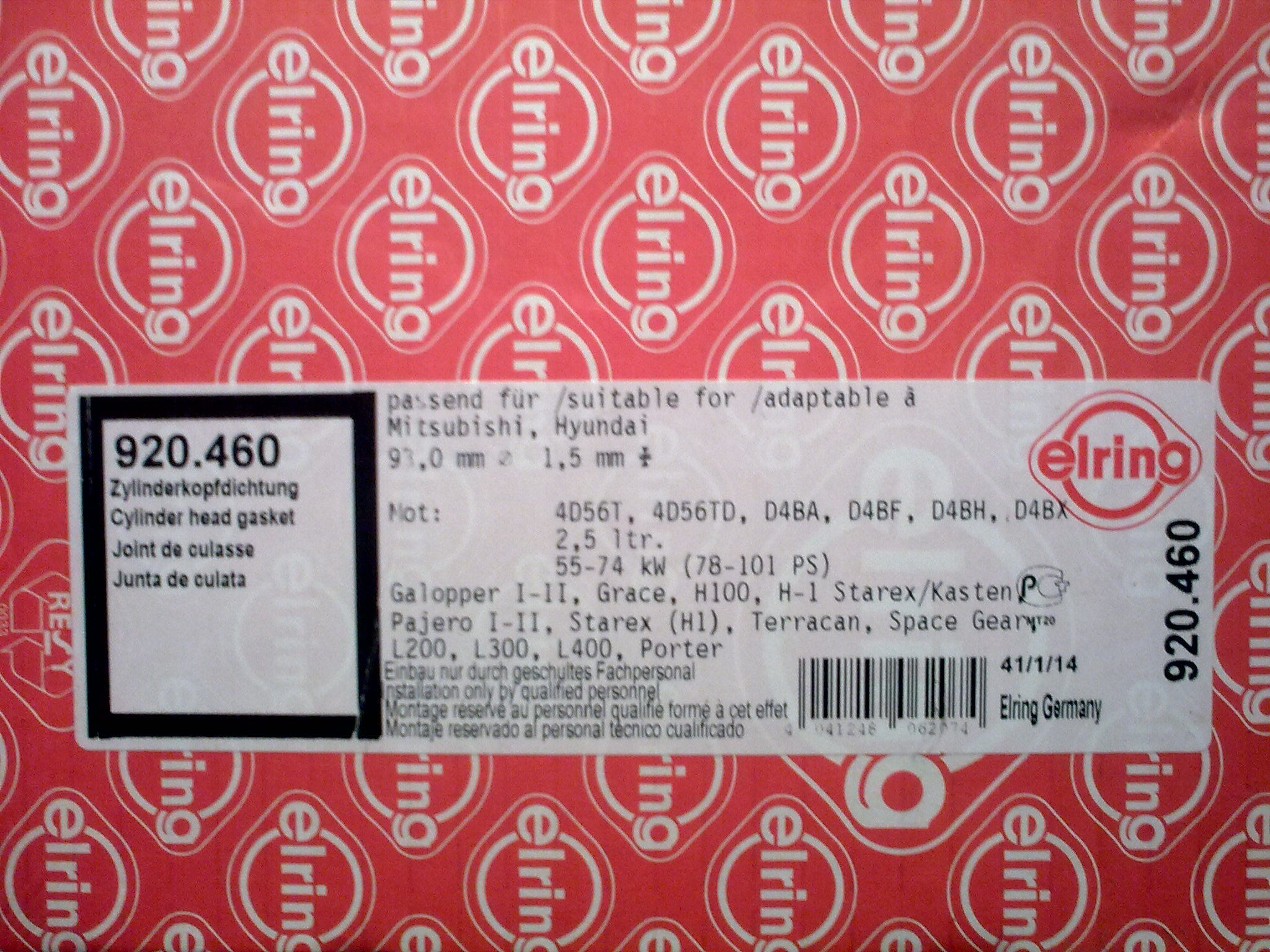

Из 18 болтов ГБЦ 8 штук поставил от тазика,подрезав по длине.Ездил бодро,пока всё в порядке.Но тазовские одноразовые однозначно!Второй раз только выкинуть-растягиваются.Прокладку брал "элринг"скую-700р(качество хорошее).

OreSHik, номерок прокладки кидай, я его в кореяаналоги впишу)))

Pteradaktel писал(а):OreSHik, номерок прокладки кидай, я его в кореяаналоги впишу)))
как то так
Сань,залезь в мою тему,там среди фоток есть товарный чек и номера тоже,чего ставил.
Вот,сам откопал списочек
Вот этикетка

))) табличку поправил..и еще и свои "наблюдения" туда накидал))
