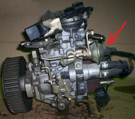

Кондиционер, испаритель, вентилятор - все что с этим связано
Нет ни какого клапана ХХ для кондиционера на ТНВД !
Есть концевик отключения кондиционера (стоит на ТНВД) при сильно выжатой педали газа - просто МАССА
Так же может быть датчик температуры на перегретый двигатель, который срабатывать ДОЛЖЕН 125-108 гр так же просто МАССА
Как нету, когда вот он
Эта хрень повышает обороты при включении кодея и срабатывания АБС. Работат от ваккума.
Обратите внимание, что к нему даже НИ ОДНОГО провода не подходит - там чистая механика. И как он может отключить кондиционер ?
flamer уже объяснил что это такое !
Я знаю как он работает и для чего. Но по посту:
И по вопросу:
Отключается вроде как не кондиционер, а двигатель глохнет.Бурят 2012 писал(а): ↑27 май 2019, 07:30 Только при дистанционном запуске двигателя с заранее включенным кондиционером, двигатель запускается и тут же отключается (по внешнему признаку будто питание отключается), без включенного кондиционера - все норм.
И по вопросу:
Бурят 2012 думает наверно, что просто из за нагрузки двигатель глохнет по этому и спрашивает про клапан повышения оборотов. А Вы написали что нет никаких клапанов ХХ, вот я и выложил фотоБурят 2012 писал(а): ↑27 май 2019, 07:30 Сосед по гаражу высказал мнение, что дело в клапане холостого хода для кондиционера на ТНВД!? Начал поиск в форуме и нашел в мануале возможность его регулировки. Как проверить исправен он или нет, боюсь в регулировку залезу, потом.... не навредить бы.
Из-за включенного кондиционера ХХ не просядут так на Parking (АКПП). На скорости может быть и то вряд ли.
Как эксперимент - чуть-чуть выжать педаль газа и делать тоже самое что раньше вызывало отключение. Только вот не понятно что у него отключается.
Двигатель - глохнет, а не отключается (у него не электрокар всю жизнь был до этого
Кондиционер - отключается
Это моя логика
Это моя логика
