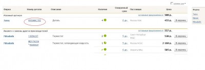

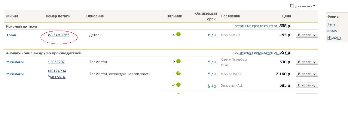

в магазинах говорят номер wv64mc765 не пробивается а по wv64bn76 что на пикап форуме выложили привезли а диаметр 54

KTE писал(а):в магазинах говорят номер wv64mc765 не пробивается а по wv64bn76 что на пикап форуме выложили привезли а диаметр 54
Скорее всего термостат нужно искать с таким номером 1305A163
