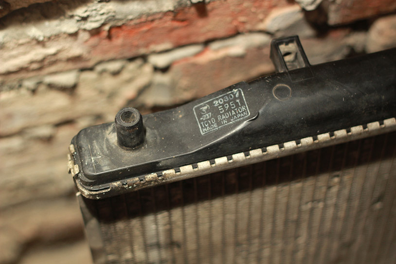

Потек радиатор двигателя. Встал вопрос о его замене. Первоначальный поиск по VIN ничего, кроме оригинального с номером MN135951, не выдал. Искал по каталогам exist.ru и japancats.ru. На моем арабе стоял оригинал (на радиаторе штамп TOYO и 5951). Размер соты 500х695х16. Все бы ничего, но ценник 22 000 (это на заказ) совсем не обрадовал. В итоге занялся поиском не оригинала. Проблемой, оказалось, найти контору, чтобы подъехать и посмотреть на радиатор - сравнить размеры, крепление и т.п. Как правило, на складе их нет - только под заказ или склад за МКАД.

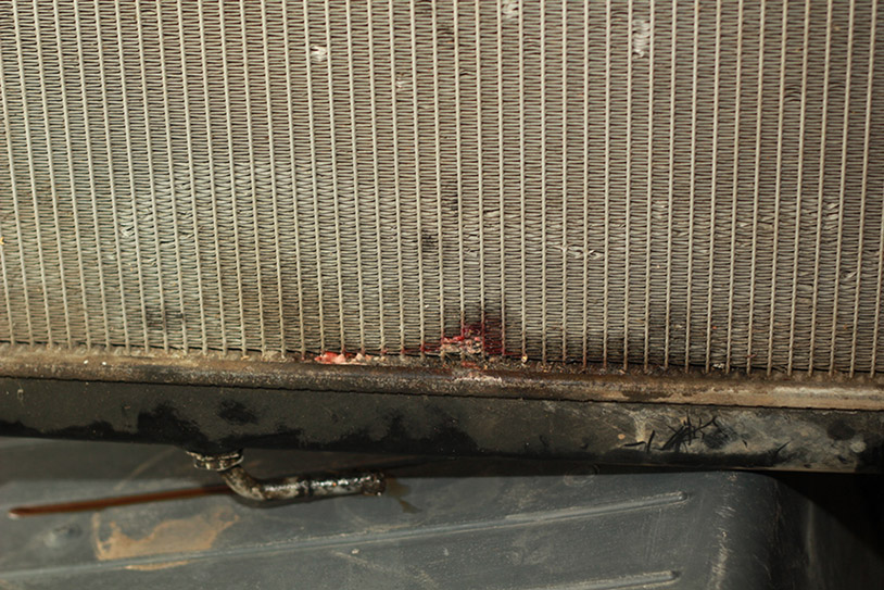

Знать бы почему..
Машина 2007 года. Обнаружили течь когда промывать сняли радиатор.. В нижней части сот - на месте соединения с корпусом.

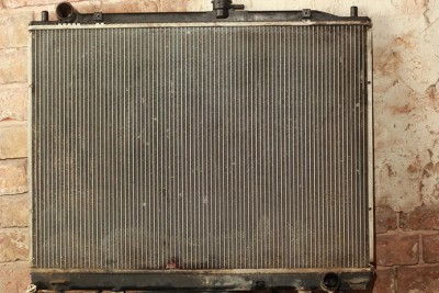

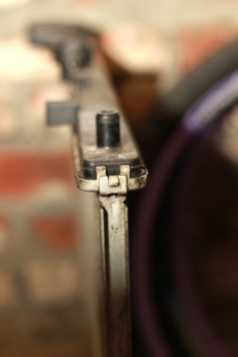

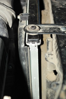

Периодически подливал водичку понемногу, но не придавал особого значения. Явной течи не видел. Вечером выложу фото старого радиатора как это выглядит - пока в гараже валяется..

Вариант "кривые руки" при снятии радиатора исключён?

Повреждение радиатора однозначно посторонним воздействием.Alexjan писал(а):О сервисе ничего плохого сказать не могу..
Re: Замена радиатора для араба 3.0
Со стороны вентилятора , может и брак + окисление , а рёбра сервисмены замяли когда рассматривали .Lebed писал(а):Повреждение радиатора однозначно посторонним воздействием.Alexjan писал(а):О сервисе ничего плохого сказать не могу..

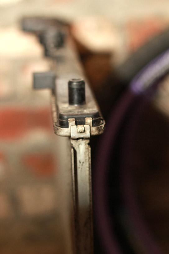

Алекс!
Скопируйте изображение и увеличьте его с нормальным разрешением. Соты замяты.
