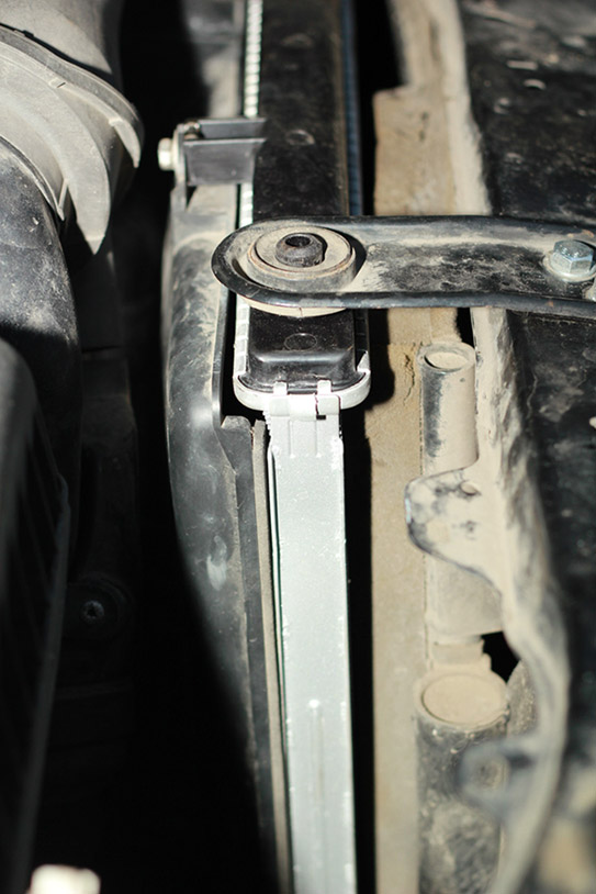

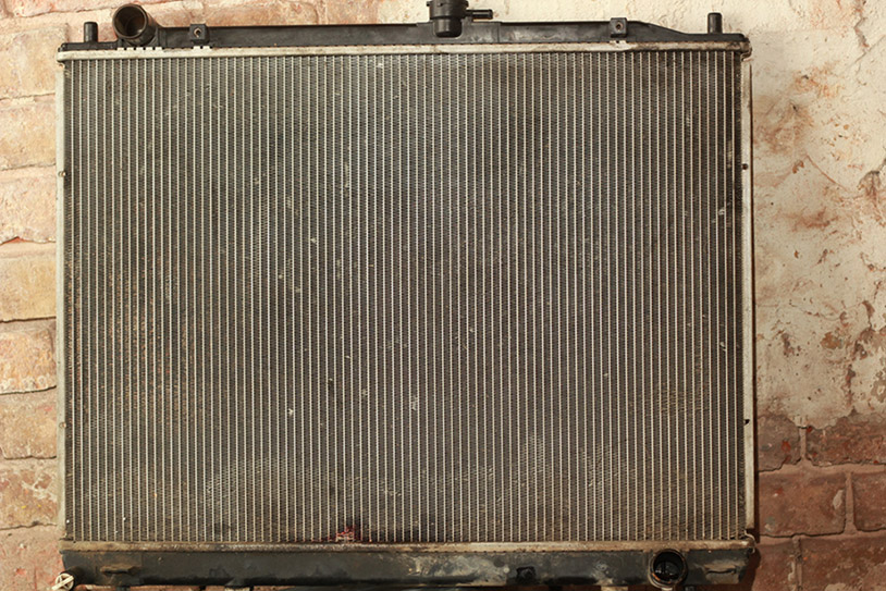

Старый радиатор
Старый радиатор
Место с необратимыми физическими процессами :)
Ошибся с названием в первом сообщении.. Правильно - TOYO
Новый...
Новый...
Re: Замена радиатора для араба 3.0
Добавлено: 24 сен 2012, 21:12
Lebed
Alexjan писал(а):О сервисе ничего плохого сказать не могу..
Повреждение радиатора однозначно посторонним воздействием.
Добавлено: 24 сен 2012, 21:18
Alex-S
Со стороны вентилятора , может и брак + окисление , а рёбра сервисмены замяли когда рассматривали .
Добавлено: 24 сен 2012, 21:20
Lebed
Алекс!
Скопируйте изображение и увеличьте его с нормальным разрешением. Соты замяты.
Добавлено: 24 сен 2012, 21:25
Alex-S
Lebed писал(а):Алекс!
Я смотрел Изображение
