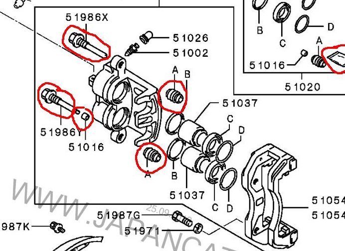

Вот из за этих направляшек(которые резинки маленькие* номер на картинке*51016 на болт направляющий) и клинят суппорта.Я всё новое поставил (болты направляющие и резинки эти мелкие)правильной смазкой смазал.Через 500км колесо задымилось-млять заклинило супорт из за это резиночки, хорошо ехал медленно и рядом с домом (снял супорт а эта направляшка раком стала -выкинул их нафиг.Проездил без них ГОД и всё в норме.А клинит потому что на суппорте резинка эта стоит только на одном направляющем болту.И если вдруг у тебя на скорости заклинит эта резинка(потому что смазка вдруг кончиться)то я тебе не завидую.А так это личное дело каждого.Я уже прочуствовал на себе.

То есть на суппорте только на одном пальце стоят втулки? У меня то совсем там все выработалось, втулка напополам уже стерлась, т.к. предыдущий хозяин не смазывал там ничего да и пыльник разорван был.красик писал(а):Вот из за этих направляшек(которые резинки маленькие* номер на картинке*51016 на болт направляющий) и клинят суппорта.Я всё новое поставил (болты направляющие и резинки эти мелкие)правильной смазкой смазал.Через 500км колесо задымилось-млять заклинило супорт из за это резиночки, хорошо ехал медленно и рядом с домом (снял супорт а эта направляшка раком стала -выкинул их нафиг.Проездил без них ГОД и всё в норме.А клинит потому что на суппорте резинка эта стоит только на одном направляющем болту.И если вдруг у тебя на скорости заклинит эта резинка(потому что смазка вдруг кончиться)то я тебе не завидую.А так это личное дело каждого.Я уже прочуствовал на себе.

Я уже написал (резинка стоит только на одном направляющем ,и вероятность заклинивания суппорта из за резинки очень велика).Я обойдусь без резинки!! Вы делайте как хотите!!!! Вот номер смазки направляющих(рекомендую так как пользую её уже долго) 08887-01206. Это по экзисту.Дедон69 писал(а):Только писал в другой теме.Клинит не из-за резиночки,а из за того что вы туда смазки набухали и сделали еще один поршень с резиночкой который и нажимает на колодку. Если соберете правильно ни чего ни на какой скорости не заклинит.А чтобы не бренчало надо менять скобу супорта и пальцы направляющие.

Клинит не из-за резинки, а от коррозии, отсутствия смазки, но чаще всего от износа направляющих или отверстий под направляющие. Верхняя и нижняя направляющая отличаются по диаметру штыря в рабочей части.
У новых: верхняя диаметр штыря - 11 мм., нижняя та что с резинкой 10,8 мм.
Пока износ штырей и отверстий не превышает эту разницу суппорт под нагрузкой ходит только по верхней направляющей и заклинивание исключено. Когда износ больше, нагружается и нижний штырь и возможно заклинивание.
Резинка же просто центрует нижний штырь и не дает дребезжать. А заклинить от резинки не может, там давление такое, что ее просто раздавит если она попадет под раздачу.

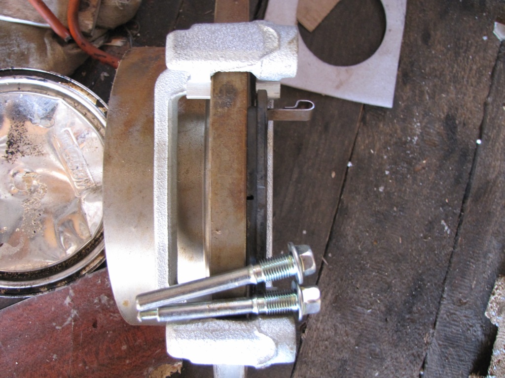

Всем доброго! Тоже столкнулся с этой проблемой. катался месяц с бряканием и громкими щелчками при торможении, особенно резком. Разобрал, верхний направляющий болт в норме а нижний сухой и как то побитый слегка. резинка отсутствовала на конце. Колодки были слегка сточены в косую. То есть неравномерно прилегание. Посмотрел, оказалось что резинка осталась внутри и болт до конца не заходил во втулку. Старую вытащил, почистил место, подобрал подходящую резинку, смазал и собрал. Греметь на кочках перестал, да и щелчков так часто и так громко не наблюдается. Но все равно, нет нет да и при полной остановке слегка щелкнет. Думаю может колодки скошенные заменить на новые и перестанет щелкать. Или это уже суппорту амба приходит
