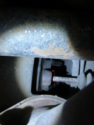

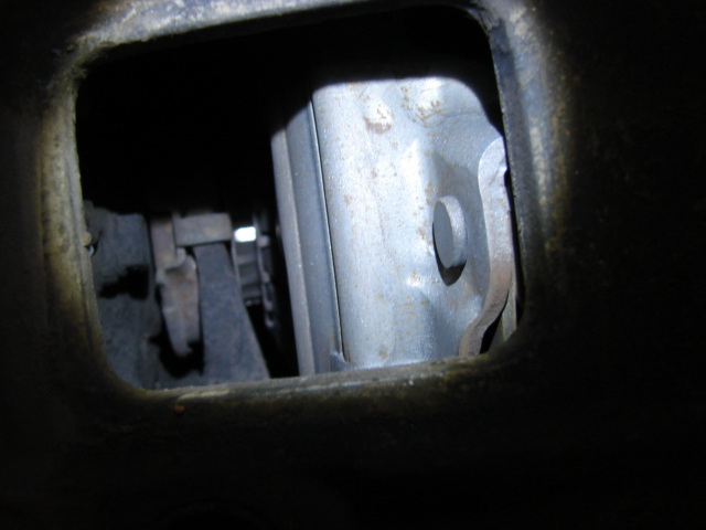

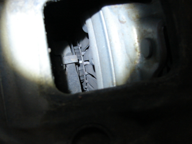

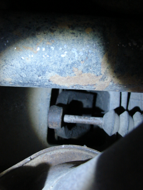

Всем добрый вечер,появилась проблема со сцеплением,буквально за два дня момент сцепления поднялся на самый верх педали а при полном выжиме сцепления скоба начинает цеплять за корзину,прилагаю несколько фоток,может знающие пользователи подскажут в чем проблема.Уж больно не хочется покупать весь комплект сцепления,сцепление менялось 60 000 км назад вместе с маховиком.

Народ, ну уже кто нибудь подскажите, чего скоба то ушла дальше чем положено,подозрение вызывает выжимной.Не могли не диск не корзина за 2 дня крякнуться,тем более что ездил спокойно ни где не буксовал да и у корзины все лепестки целые.

Правильное подозрение. А солдатик не открутился? (или что там у вас вилку держит)
