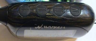

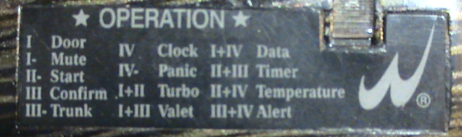

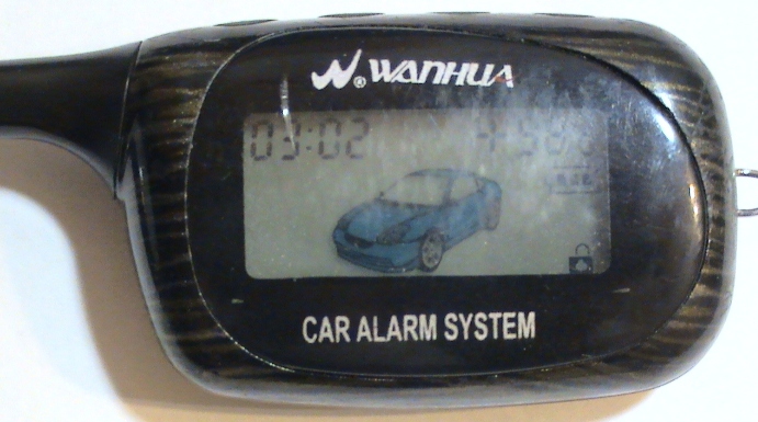

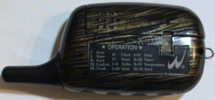

Прилагаю фоты своего брелка, может пригодица.
Кстати, купил-бы такой брелок, а то у второго экран потёк после жёсткого удара об асфальт.
