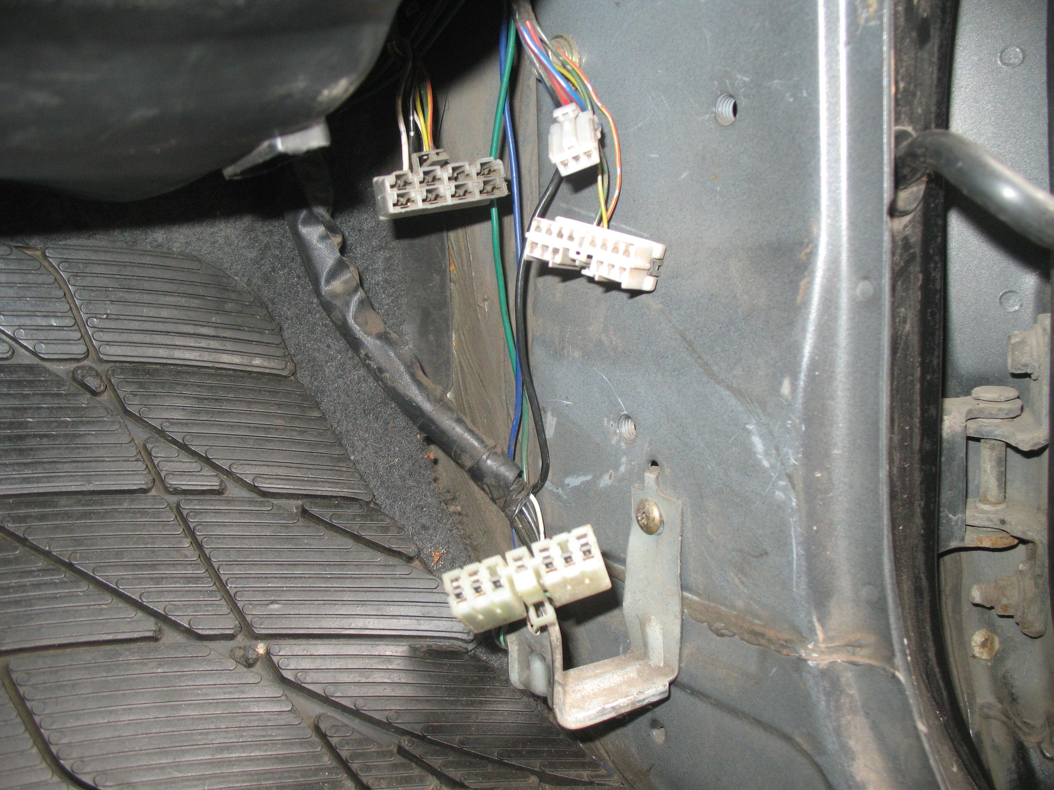

подскажите люди добрые! какие фишки куда и для чего? авто П2 4д56 1993г. парт-тайм.

Люди добрые подскажите какие фишки куда и от чего? П2 4д56,1993г,патр-тайм.

Блок управления свечами, к тонкому шлейфу идущему с зад.

Это правая сторона передние ноги пассажира? Руль у вас слева?

Самый большой - блок разогрева свечей. Вроде так называется. 2 верхних правый ХЗ - самопал вроде.

так с этой клемой разобрались, а другие???

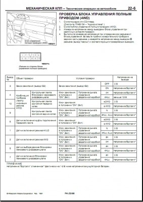

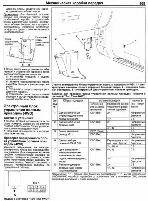

Самопалов нет факт все идут в жгуты.то, что нижний на блок свечей понятно. не работает индикация раздатки на приборке под магнитолкой есть штекер но нет блока, вот и интересуюсь какой искать раздатка парт-тайм вот картинки изза которых вошел в ступор.
вотфишки под магнитолкой и та что повыше свечной одинаковые.
блок индикации полного привода SS.jpg (38.11 КБ) 383 просмотра
блок индикации полного привода пт.jpg (45.45 КБ) 383 просмотра

Это с двумя.
Возможно под правое крыло на антенну,омывай.
Что за провода зел и син - смопал? центрального замка.

синий и зеленый правильно на замок- самопал. антэна с другой стороны в стойке лобового стекла, омыватель на фары работает.
смущает где штекер под блок индикации полного привода у меня парт тайм есть фишка и под магнитолкой. и тут получаеся вот и озаботился какой длок должен стоять?
собственно вот что смутило
можен верхняя картинка не П2 а спорт?
есть разница в блоках РТ и СС?
блок индикации полного привода SS.jpg (38.11 КБ) 357 просмотров
блок индикации полного привода пт.jpg (45.45 КБ) 357 просмотров

Barmalei8202 писал(а):Это правая сторона передние ноги пассажира? Руль у вас слева?
да
