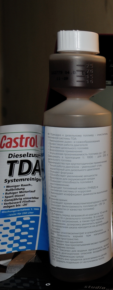

Кастрюльку тоже лью, эффект на лицо. Однако ТДА не повышает смазывающих свойств. Об этом есть статья За Рулем, да и инструкция этого не обещает. Другое дело моторные свойства саалярки улучшаются! Это факт!Свят писал(а):Rodogast, у меня знакомый отьездил 210 тысяч на Е классе МВ с комон рейлом на масле. У него своя заправка![]()

За рулём* конечно авторитет, но не грамотней производителя....
- высокие противоизносные характеристики полностью компе сирует недос-
таток смазывающих свойств стандартного топлива;
http://www.castrol.com/liveassets/bp_in ... astrol_tda

Я за рулем вАще за авторитет не счита.Свят писал(а):За рулём* конечно авторитет, но не грамотней производителя....
Но вот на самой бутылке инфы про смазывающие свойства не нашел. Тем не мене,пользую и ёё,но отдавая предпочтение литрухам от LM
