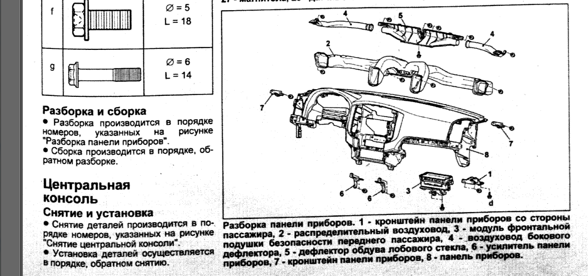

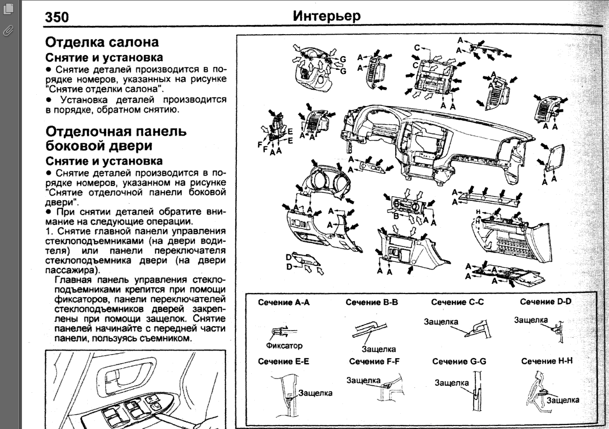

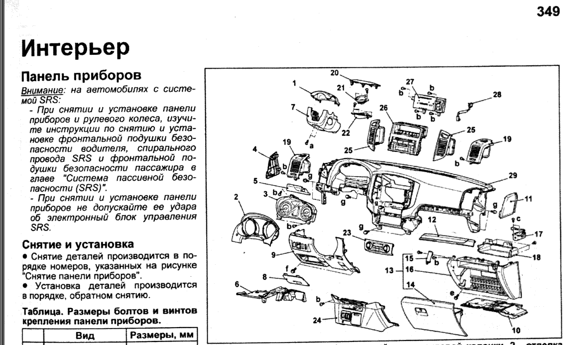

Подскажите как снять панель. или где глянуть подробный мануал. Обнаружил антифриз под ковриком, бежит вроде как из тех труб которые из моторного щита заходят, но толком ничего не видно. Пытался снять но не вышло. Надо ли щиток приборов снимать и сверху еще посередине там какая то крышка? Воздуховоды и магнитолу снял, с боков открутил. За ранее спасибо

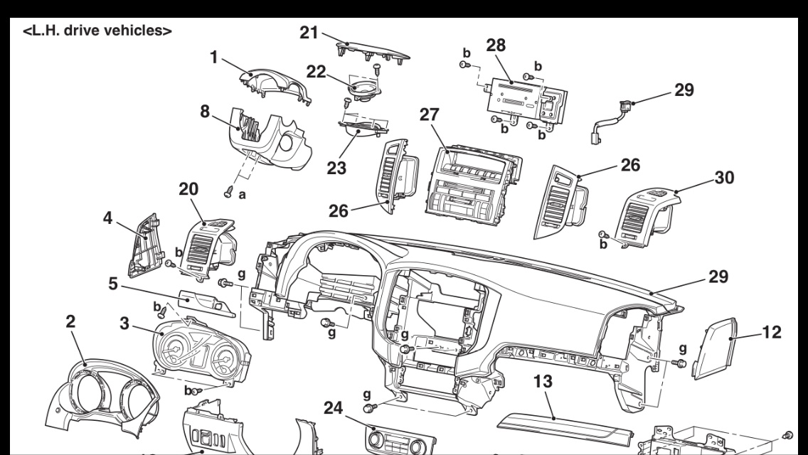

P.S. Вдогонку. Покрупнее и на русском.
